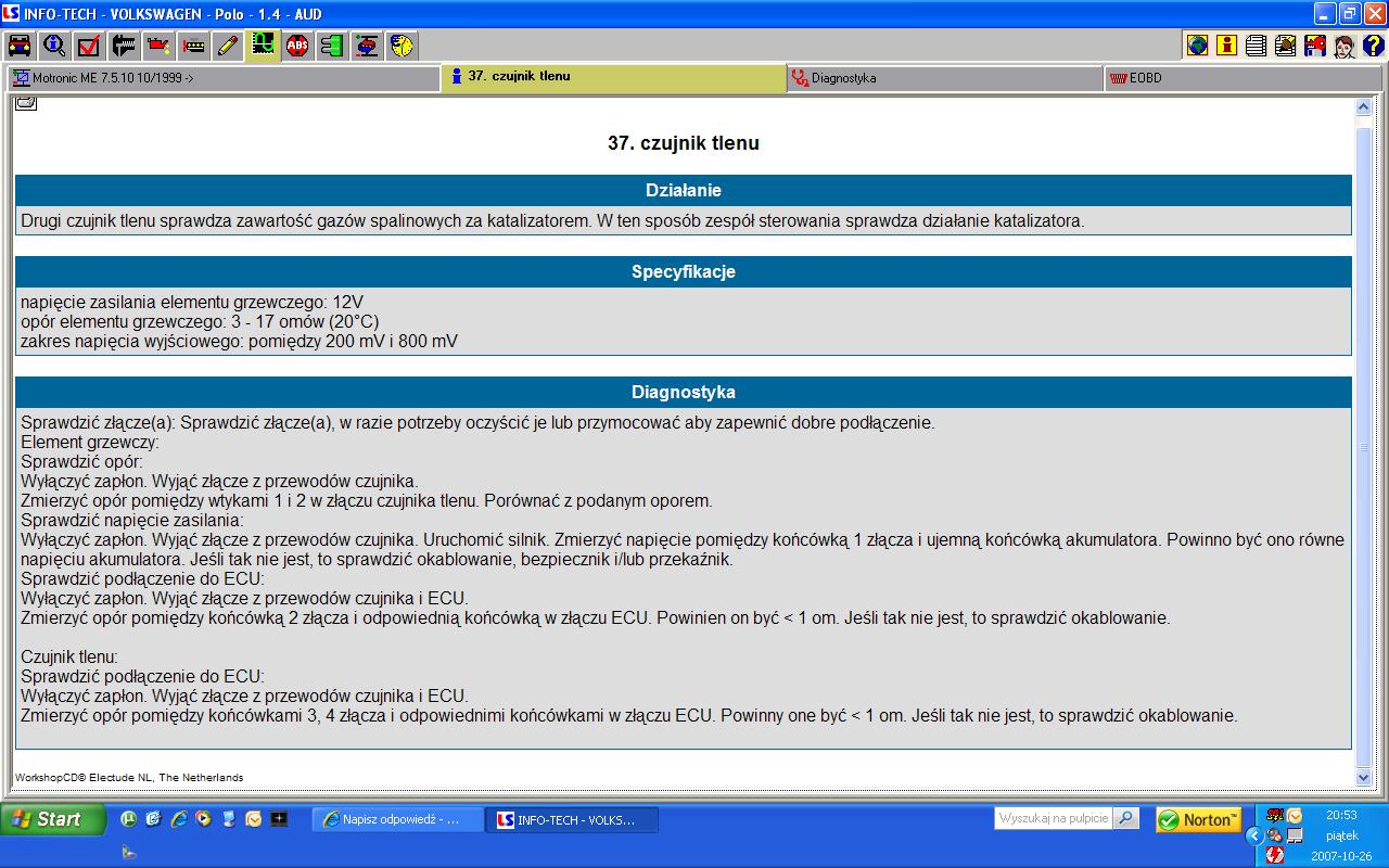

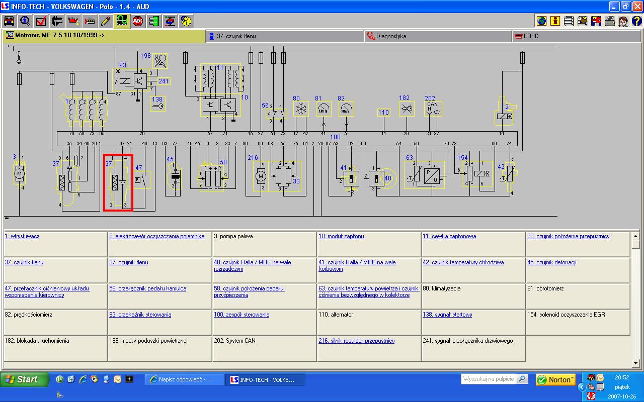

    Podpiołem moją polówkę ( 2000r 1.4MPI benzyna typ silnika AUD ) do komputera i okazało się że jest coś nie tak z sondami lambda (są dwie przed i za katalizatorem). Zmieniłem obie sondy na nowe i dalej jest tak samo a po podpięciu do komputera dalej pisze że niedziała dogrzewanie obu sond. Może wie ktoś gdzie jest bezpiecznik bądź przekaźnik obsługujący dogrzewanie sond .

    Bezpiecznik nr 1 (10A) jest od grzania sond. Masz dodatkowo schemat i diagnostykę.

    Faktycznie dzięki, bezpiecznik był przepalony a mam pytanie skąd wiedziałeś że to akurat bezpiecznik nr 1 i że jest 10A, bo z tych schematów nie za wiele widze

    W programie, z którego są screeny jest na innej str również informacja o bezp.
