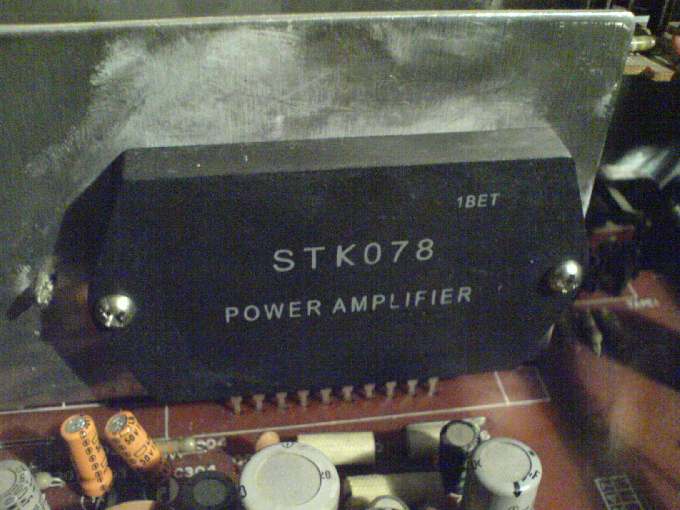

    Po ciężkiej walce o ten układ w końcu go wymieniłem. Działa ale niestety nie tak jak powinien. W głosniku oprócz dzwięku muzyki słychac lekkie jakby przesterowanie w środkowym paśmie. To charczenie mnie dobija bo siedzę przed samymi głośnikami. Nie jest to wina kolumn bo sprawdzałem obie. Bardzo proszę o łopatologiczną pomoc. Co mam pomierzyć, z czym porównać :?: Nigdzie w sieci nie znalazłem nic na temat tego wzmacniacza. Ani schematu, ani nawet zdjęcia. Nie spotkałem się nigdy w ogóle z tą firmą...

    No właśnie ta czesc jest z wylutu. Podobno Blaupunkt ale to nie jest na niej napisane. Kształtem troszkę różniła się od wcześniejszej.
    Czy jeśli to podróba to znaczy że już na pewno nic nie da się z tym zrobić ??

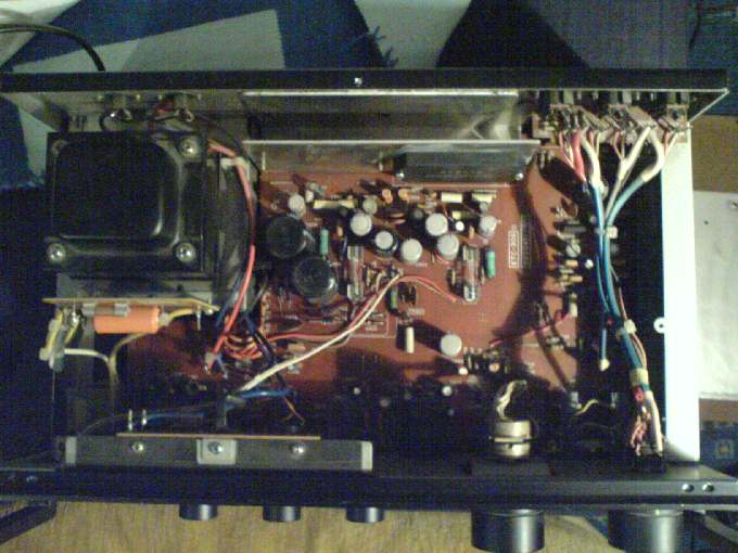

    Niestety budowa wzmacniacza uniemożliwia mi zrobienie zdjęcia oryginalnej końcówce. Na zdjęciu widać dlaczego.
    Końcówka wymieniona:

    Widok z góry:
    Wzmacniacz Magnum A5001 - padnięta końcówka mocy ?
    Zdjęcia troche kiepskie ale nie mam aparatu.
    Stk które kupiłem różni się od poprzedniego (wizualnie):
    -napisem "1BET"
    -oryginalny ma bardziej zaokrąglone krawędzie
    -oryginalny ma ponumerowane nóżki
    Pomierzyłem napięcia na nóżkach i nie wszędzie są takie same.
    Między:
    3-4: 26,4V w obu
    4-5: 26,8V w obu
    5-6 25,5V w starej i 26V w nowej
    6-7 24,8V w starej i 25,3V w nowej
    7-8 26,4V w obu
    Może coś się jeszcze podsmażyło i teraz puszcza więcej niż powinno.
    Jakieś sugestie ? Będę wdzięczny.

    Heh. Twoje posty nie są zbyt optymistyczne ;). Będzie dało się coś z tym zrobić czy po ptakach ?
    Co z tymi napięciami ?
