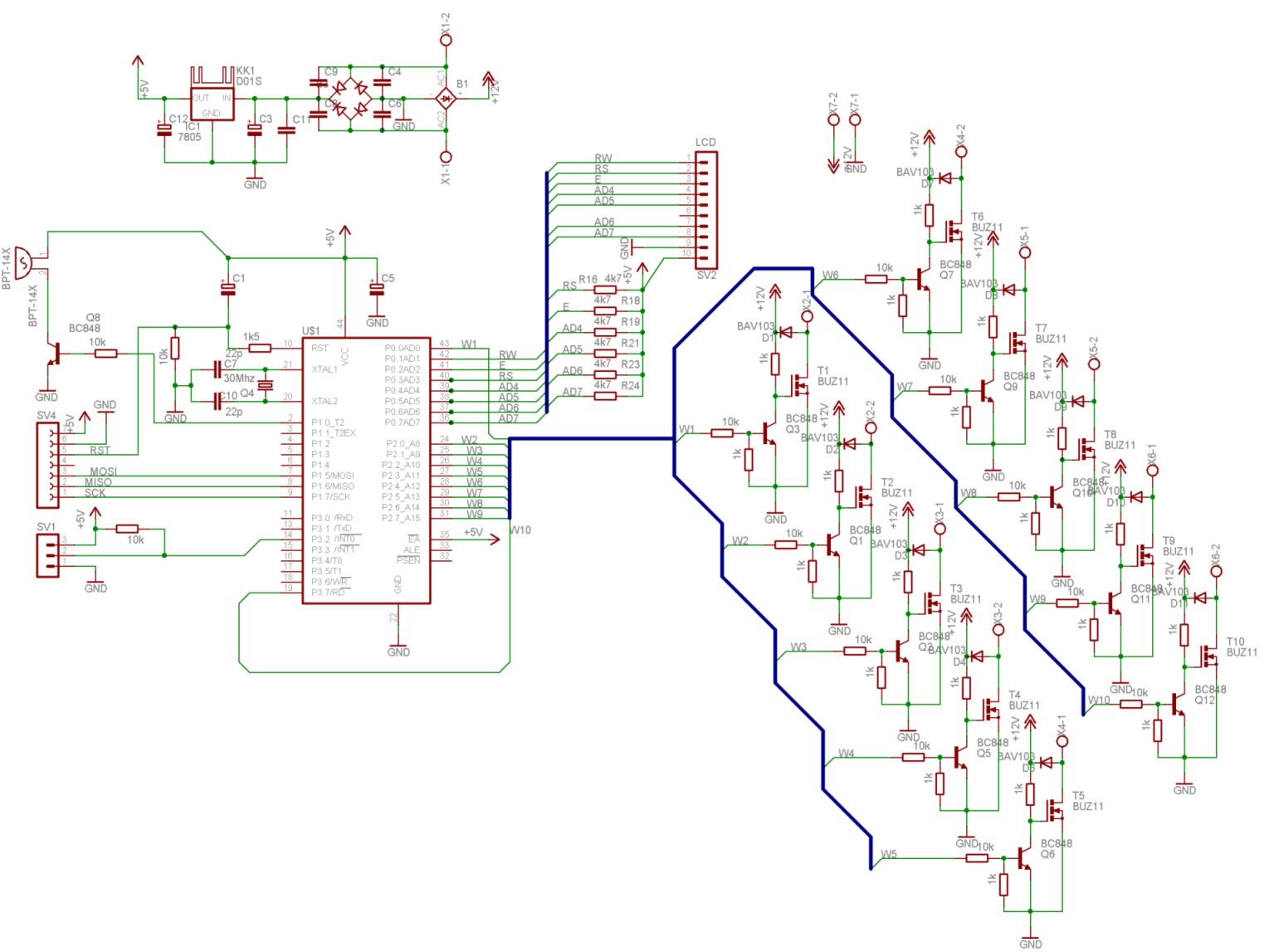

Jak połączyć mikrokontroler z ściemniaczem halogenów 12V przez PWM?

    cały trick polega na tym że ściemniacz ten musi być sterowany cyfrowo - przez mikrokontroler... jak się do tego zabrać? ma ktoś jakieś pomysły?
    zapewne przez PWM tylko w jaki sposób to ze sobą połączyć?

    Rok temu zrobiłem sobie taki ściemniacz sterowany pilotem od TV :wink:
    Ściemniacz steruje 10szt. halogenów co powoduje ciekawe efekty w pokoju. Miałem jednak problemy z pracą uK na jednym wspólnym zasilaniu i poszedłem na łatwiznę...zamontowałem drugi zasilacz.

    dzięki za pomysł! jeżeli chcę zasilać te halogenki z napięcia przemiennego po transformatorze 12VAC to raczej chyba nie mogę tego schematu zastosować?
    czy ma sens wyprostowanie napięcia ale nie filtrowanie go - czyli będę miał napięcie tętniące... to czy to będzie działało?
    w mikrokontolerku zrobię sobie 10 kanałowy software-owy PWM, tylko czy mogę to przemienne albo tętniące zasilanie stosować?
    po co są te diody BAV103 ? jaki prąd ciągły przewodzi BUZ11? (nie mam ELFY przy sobie:) )
    Wyprostować tak (zamontować mostek)m filtorwać nie trzeba, działać będzie bez problemów natomiast ja miałem problem z obsługą podczerwieni z pilota w przypadku gdy zasilałem uC z tego samego trafa co żarówki (w sumie tylko wtedy jak żarówki się "ledwo żażyły").
    Żeby zabezpieczyć BUZ11.
    Ja mam podpięte 20W i w sumie pracuję bez radiatora :wink:.
