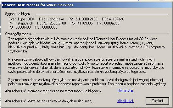

    Mam taki problem że na jednym komputerze jest ok, a na drugim po połączeniu z internetem (neostrada) i właczeniu przegladarki (np. firefox) wywala mi błąd w "svchost" i to by było na tyle internetu.
    Połączenie zostaje zerwane.
    Jeszcze mi się zdarzyło że niby połączenie się utrzymało, ale żadna strona internetowa nie działała (brak wysyłania i odbierania danych przez modem)
    Mój system to XP SP2
    modem to Sagem F@st 800
    Nie używam oprogramowania neo. tylko najnowsze stery ze strony sagem'a, połączenie konfigurowane jest ręcznie..
    Proszę o poradę bo to juz drugi komputer na którym mam ten problem i nie wiem w czym rzecz.
    Dołączam raport błędu z XP
    Na pewno nie jest to wina hardware'u bo to juz przerabiałem.

    Mi to nie wygląda na robala..
    Tym bardziej że miałem to na jednym kompie i wymieniałem w nim akurat wszystko oprócz obudowy... Nadal było to samo :/

    Można by powiedzieć - Zainstaluj ponownie system .
    No ale to nie rozwiązanie problemu .
    Proponuję zacząć od podstaw.
    Reset komputera , reset BIOS .
    Uruchom komputer w trybie awaryjnym , odinstaluj sterowniki modemu , wyczyść rejestr , zrestartuj komputer , zainstaluj ponownie sterowniki .

    Prawdopodobnie nie masz zaistalowanego SP2 i komputer jest podatny na ataki - DCOM Exploit .
    Ściagnij sobie Windows Worms Doors Cleaner i pozamykaj porty- nie będzie problemów .(Oczywiście SP2 też by się przydało zainstalować).
