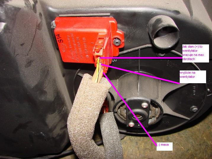

    Witam!!! Wracając do tematu wentylator nagrzewnicy nadal nie, bezpiecznik OK, na przewodzie czerwono-białym jest napięcie. Może ktoś wie jakie napięcie powinno być na wyjściach z climatronika T28e/19 i T28e/17 oraz jak działa urządzenie na schemacie J391. Bo jak dam (+) na przewód T28e/17 to wentylator kręci na maksymalnych obrotach. Zastanawiam się również jak można sprawdzić panel climatronika czy czasami nie ma uszkodzenia.
    W załączeniu w celu zobrazowania dodaję zdjęcia.
    to są zdjęcia
    https://obrazki.elektroda.pl/87_1195241420.jpg
    https://obrazki.elektroda.pl/75_1195241481.jpg
    https://obrazki.elektroda.pl/11_1195241563.jpg
    https://obrazki.elektroda.pl/29_1195241744.jpg
