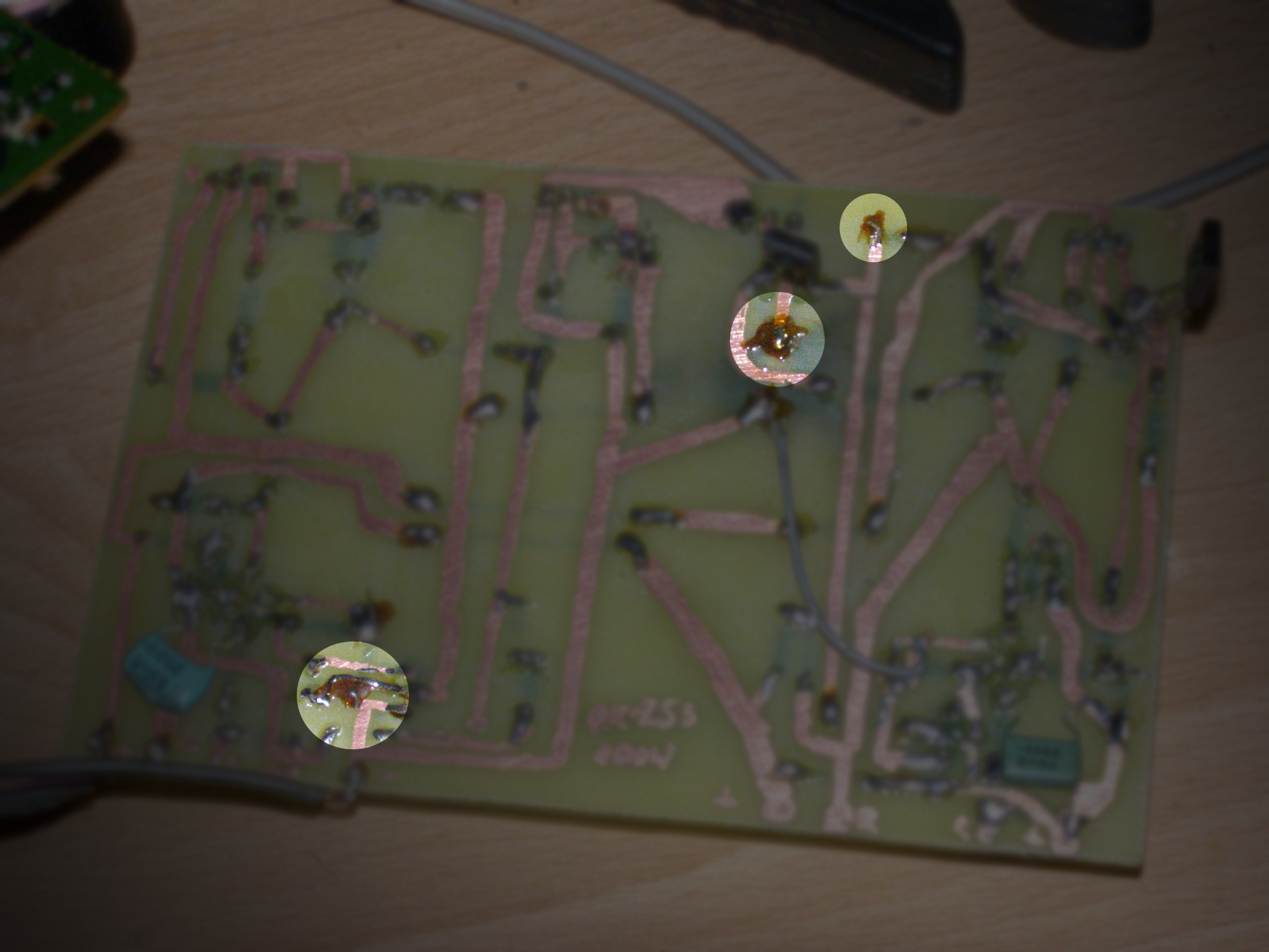

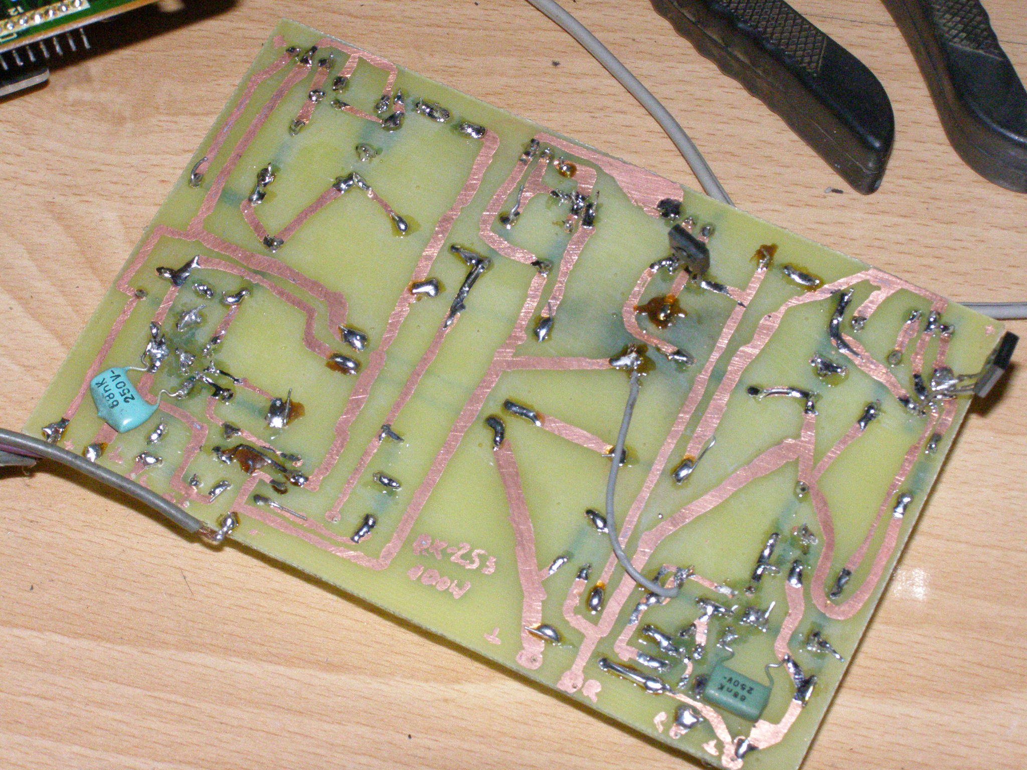

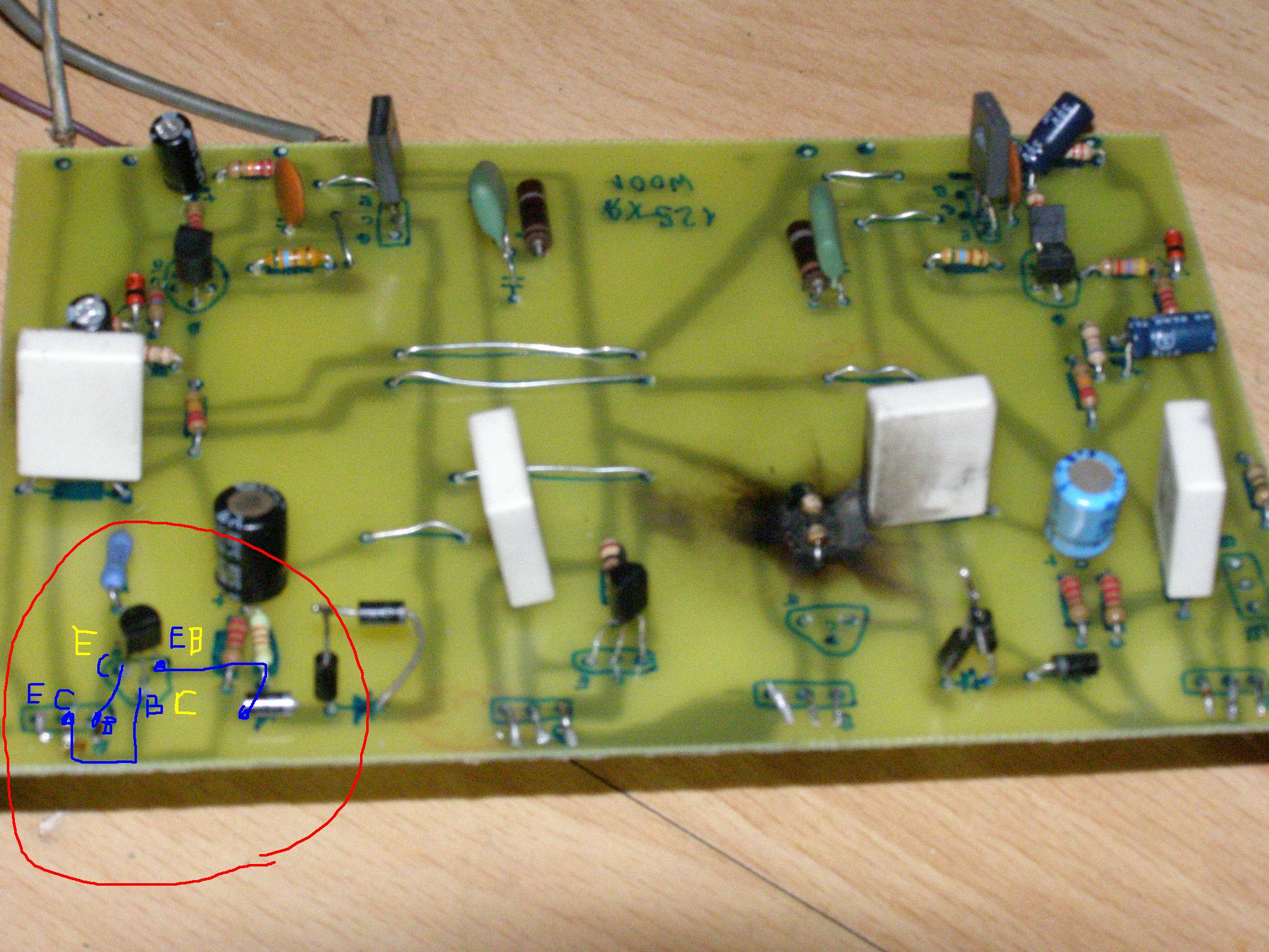

    Masz gdzieś błąd na płytce
    pokaż tą płytkę

    Tylko i wyłącznie twój błąd. Szukaj przyczyny. Nie nauczysz sie elektroniki nie znając przyczyn niedziałających układów.

    Zrób zdjęcie albo wrzuć projekt tej płytki (czasami jak samemu się sprawdza nie widzi się błędu a jak pokaże się drugiej osobie to ona od razu go zauważy)

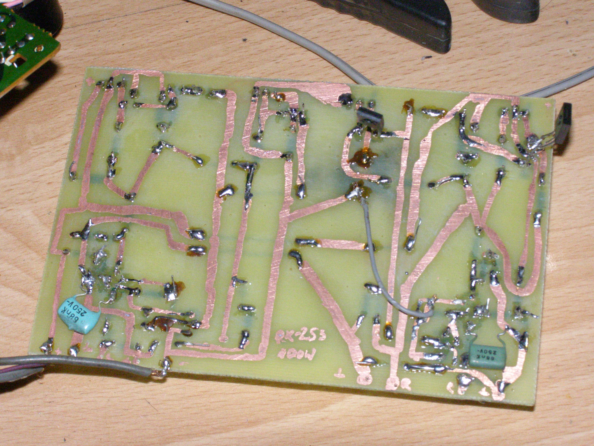

    Masz ewidentny błąd na płytce
    Niema co jej poprawiać cza od początku zrobić
    Czemu nie wykorzystałeś już zaprojektowanej płytki? ze względu na ułożenie tranzystorów?

    Popatrz na rezystory te 0,33 ohm jak one są połączone
    i ogólnie przeanalizuj wszystkie ścieżki idąc od wyjścia
    ps. Przecież laminat to nie majątek a czasami lepiej zrobić płytkę od początku

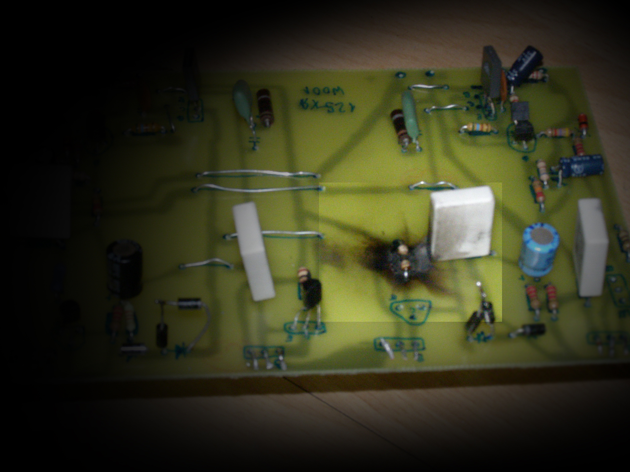

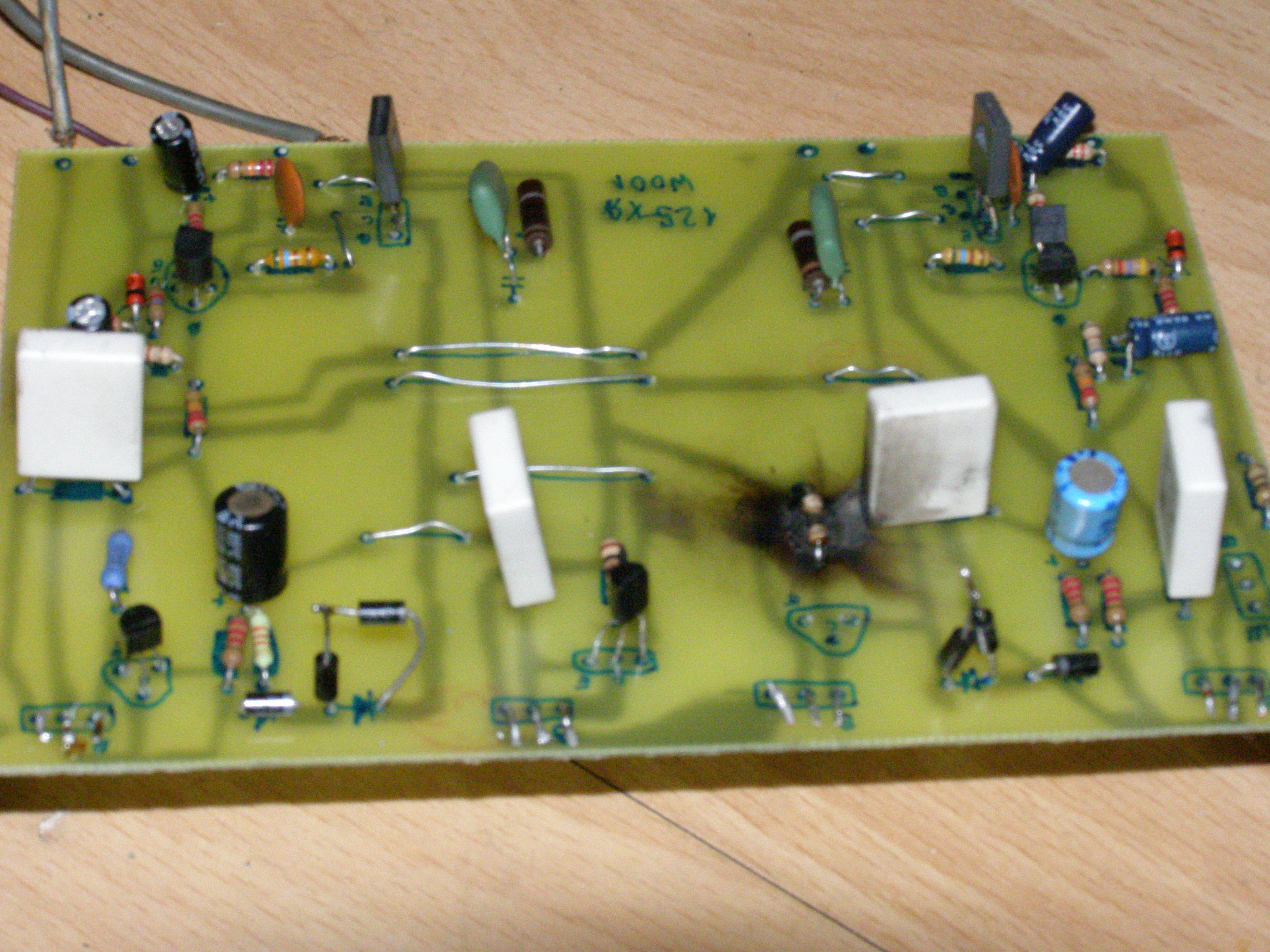

    Sory faktycznie źle spojrzałem (ale tak to jest jak się płytki niema w ręku)
    Pomijając masakryczny wygląd płytki
    jeśli zamiast bd139 i140 dałeś bc546 i 556 to:
    Niebieskie jest żółte powinno być
    Wzmacniacz DIY 2x100W - stałe napięcie na wyjściach, co sprawdzić?
    Poza tym widzę, że większość elementów masz z odzysku czy tranzystory też jeśli tak to czy na pewno są sprawne

    Piotrek Majstersztyk napisał:
    tranzystory mam z odzysku oryginały philipsa i cemi
    Oryginalne tak, ale czy sprawne
    sprawdź je czy nie maja gdzieś przebicia

    kocyk napisał:
    ...Sprawdź dla pewności.
    tak właśnie bo przecież schemat (podobno) jest dobry więc gdzieś w montażu lub elementach musi być błąd

    Masz bardzo ponadtrawiane ścieżki. Musisz sprawdzić ich ciągłość.

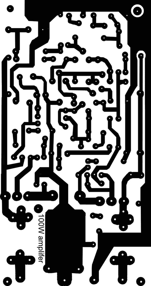

    Układ tego wzmacniacza jest typowy i niemal identyczny jak j-35 i można zaprojektować płytkę o b.niewielkich wymiarach do tego układu. Wieczorem poszukam u siebie PCB , które robiłem do podobnej aplikacji wzmacniacza. ..... I nie znalazłem , ale wstawiam pcb do wspomnianego j-35 , ktory tak naprawdę jest wzmacniaczem opracowanym przez niemieckie czasopismo o elektronice wiele lat temu , w Polsce schemat ukazał się na ramach pisma "radioamator i krótkofalowiec" w latach (chyba) 80 :-) a jabol go po prostu "zerznął"
    • Wzmacniacz DIY 2x100W - stałe napięcie na wyjściach, co sprawdzić? 100Wwidok.JPG (85.55 KB) Musisz być zalogowany, aby pobrać ten załącznik.
    • Wzmacniacz DIY 2x100W - stałe napięcie na wyjściach, co sprawdzić? 100Wdr.jpg (98.4 KB) Musisz być zalogowany, aby pobrać ten załącznik.

    Uruchamianie tego wzmaka to 10min roboty (przy prawidłowym montażu):
    usunięcie składowej stałej (rezystorami 22k w bazie T1 do masy lub w kolektorze T1 560R)
    prąd spoczynkowy ok 30mA rezystorem 2k2 w bazie BD139
    odwzbudzanie -kondensatory 150-470pF na nogach CB BD139 i 2N3055
