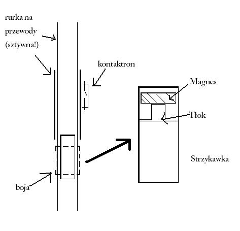

    Jakieś pół roku temu wykonałem miernik poziomu cieczy (oleju) dla warsztatu samochodowego, do zbiornika który mają pod podłogą. Zlewa się tam stary olej, potem wypompowuje i wywozi.
    Rozwiązanie jest banalne jak budowa cepa, a dokładność ma do 0,5cm.
    Idziesz do apteki, kupujesz najmniejszą strzykawkę jaką mają. Odciągasz maksymalnie tłok, obcinasz to miejsce gdzie się igłę wciska i czymś zaklejasz aby było szczelne (jak kleju nawalisz to raczej także wystarczy).
    Tam gdzie masz tłok, wycinasz to ramie do odciągania, nieco wciskasz tłok i wsadzasz jakiś mocniejszy magnes (ja użyłem z napędu DVD os poruszania kolimatorem w laserze). To potem zalewasz np. klejem na gorąco w pistolecie i masz ładny spławik.
    Dalej śmigasz do elektryka i kupujesz plastikowe rurki na przewody (sztywne!), takiego wymiaru, aby nasza boja miała wystarczająco luzu aby z łatwością śmigać wzdłuż jej, ale jednocześnie aby nie latała za bardzo.
    DO tego dokupujesz jeszcze nieco szerszą rurkę, aby po tej w której jest boja się poruszała.
    Do tej największej doklejasz kontaktron, od którego odciągasz kabelki.
    Poniżej prowizoryczny rysunek, bo resztę raczej już szam wymyślisz jak to działa i jak złożyć.
    mierzenie poziomu wody, jaki czujnik? (akwarystyka)
    Tą rurką na zewnątrz regulujesz w jakim położeniu ma zareagować jakieś tam urządzenie.
    Budowa prosta i sprawdzona.
