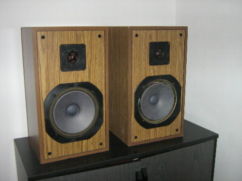

    Mam zestaw 2 komumn UNITRA TONSIL ZG 625-8-57, 25W, 8 ohm.
    Mają swoje lata i głośniki nie grają jak kiedyś.
    O ile wysokotonowe są ok, to szerokopasmowe(?) ledwo zipią.
    Jakie głośniki z obecnie dostępnych mógłbym włożyć w ich miejsce, żeby jeszcze ładnie pograły?
    Wzmacniacz to WS304S. Zdjęcia znalezione na necie.

    Wystarczy wymienić zawieszenie w głośnikach (podarte gąbki),koszt niewielki,satysfakcja duża,jakość-jak nówka :D ,sposób wymiany opisywany kilka razy na forum.

    Nic tak nie zagra w tych paczkach jak orginalne głośniki. Najlepiej zregenerować stare, pewnie masz wykruszone zawieszenie górne. Do tonsili orginalne dostaniesz je na allegro chyba 15 zł sztuka. Sam wymieniłem kiedyś właśnie wykruszone zawieszenie górne w niskotonowym gdn 20/40 w altusie 110. Głośnik gra jak nówka, bo nie zmieniają sie parametry jak w przypadku wymiany całych membran itp.

    To popularne kolumny, siedzi w nich GDN 20/30 35/40 w zależności od oznaczeń. Więc należy wymienić na ten model (20/40) - nówka 50 zł sztuka. możesz też oddać do kogoś zajmującego się regeneracją głośników - ale tutaj bardzo ważne, żeby zawieszenie zostało wymienione na piankowe - i tylko zawieszenie, a nie całe membrany - bo przecież membrany są w porządku!
    to oczywiście, jeżeli nie zdecydujesz się na regenerację...
