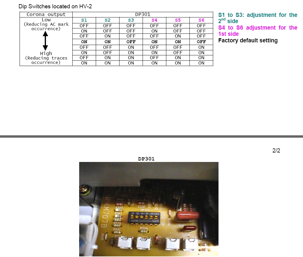

    problem polega na zacinaniu papieru (zwłaczcza przy kserowaniu dwustronnym) pod bebnem! kartka zachacza o odrywacz bębna!
    odrywacze i ich sprężynki są ok! srawdzałem!! podpatrując przejście kartki zauważyłem że elektyzuje sie ona z bębnem (podnosi pierwszą krawędź kartki do góry!!
    ->poprawiłem mase bebna -nic
    ->zmieniłem elektrode - nic
    ->zmieniłem generator - nic
    -> zacząłem regulować potencjometrami na generatorze- jest poprawa ale jeszcze to nie jest to!!!!!!
    beben ma ok 70tys kopii
    mam kilka takich maszyn i tylko w tej jednej taki problem
    co radzicie???

    1. Sprawdź elektrodę transferową (zwarcia, przebicia itp.)
    2. Na wyjściu papieru powinny być takie szczotki do rozładowania papieru, może są zużyte.

    Na płycie generatora HV elektrody dolnej masz blok DIP swichy bodajże oznaczenie tego to DP 301. W zależności od daty produkcji jest tych przełączników tam 4 lub 6. Pierwsze 2 (z4) lub 3 (z6) odpowiadają za napięcie elektrody separującej przy pierwszym obiegu (kopie jednostronne), pozostałe odpowiadają za drugi cykl (kopia dwustronna). W załączniku podsyłam ci możliwe konfiguracje ustawien tych swichy w wersji dla 6 pinów. Dla 4 znajdziesz w serwisówce. Regulacje zacznij w kierunku rosnącym.
    • Minolta EP 6001 - zacięcia papieru przy kserowaniu dwustronnym, elektrostatyka? dp.jpg (222.35 KB) Musisz być zalogowany, aby pobrać ten załącznik.
