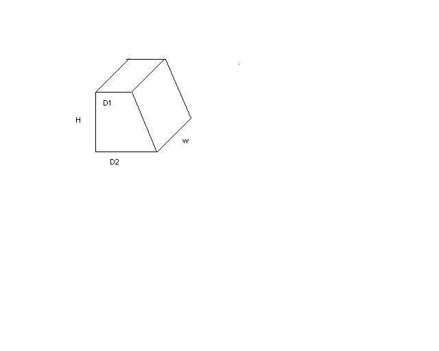

  • #14 4627931
    poketon
    Posty: 85
    Pomógł: 3
    Ocena: 6
    hehe oki:) i tak w sumie sie nudze:) wiec jeśli już robiłes taką obudowe to super....
    wymiary: czyli bez zmian dla 81,3 l
    Jak zaprojektować skrzynię basową dla głośników Alphard CW 802CX?
    H=70,3cm
    W=43,9cm
    D1=22,3cm
    D2=30,3cm
    I tak bym to włąsnie zrobił:D
    sukcesów:D
  • #15 4628075
    michalkl1
    Posty: 113
    Ocena: 14
    A jest jakaś generalna różnica oprócz tego że łądniej to wygląda?Skąd wziąłeś wymiary do tej skrzyni?Tak na oko czy to z programu tak wyliczyło?A jest jakaś inna propozycja co do wymiarów a tym samym litrażu skrzyni? Np podwójny sześcian czyli po prostu prostopadłościan ?Czy wpłynie to na jakość dżwięku?
    Mam na mysli taką skrzynię:
    http://www.wrzuta.pl/obraz/uymSnlk9qg/
    choć wcześniej te alphardy były w takiej:
    http://www.wrzuta.pl/obraz/1NE1b2y7j9/
    Proszę o pomoc.
    Czyli jak bym się uparł i np zrobił taką skrzynię 22/22/160 to zagrały by tak samo jak na skrzyni o wymiarach podanych przez poketon'a?Coś ciężko mi uwierzyć...A niestety nie mam juz zadużo MDF-u jest z minimalnym zapasem. ..
  • #16 4628093
    poketon
    Posty: 85
    Pomógł: 3
    Ocena: 6
    litraż musi pozostac taki sam....kształty zaleza od wyobraźni:)można też zmieniać wymiary lecz nadal trzeba pamietać o litrażu... 1L=1dm^3...i liczysz:)...wymiary oczywiście ze z programu:)
