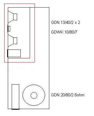

    Otóż w styczniu mam zamiar zacząć budowę kolumn.
    Część średnio-wysoko tonowa będzie kopią kolumn Izbica z niedawno opublikowanego tematu w dziale DIY : https://www.elektroda.pl/rtvforum/topic902647.html Moje będą miał tylko większą obudowę (14L po odjęciu objętości głośników)
    Ale z racji iż mam mały pokój (niecałe 10 m²) chcę w te kolumny wmontować (po 1 na kolumnę) głośniki 20/80/2 Tonsila. 20-tki Tonsila miały by grać jak typowy subwoofer (max do 100 Hz). Mam dość mało miejsca na ustawienie ich. Łatwiej Mi będzie ustawić 2 większe kolumny niż 2 mniejsze i subwoofer.
    Możecie napisać co myślicie na temat tego rozwiązania i jaki to będzie miało wpływ na ogólną jakość dźwięku. Czy nie będzie jakiś negatywnych oddziaływań między kolumnami na siebie.

    Ja myślę, że lepiej miałbyś sobie zrobić osobno subwoofer na tym głośniku po pierwsze taniej bo tylko jeden a po drugie i tak miejsca na tym nie stracisz bo gdybyś chciał wmontować w kolumny to musiałbyś zwiększyć znacząco ich wielkość a nie mam sensu robić "dwóch subwooferów" ponieważ w przeciwieństwie do wysokich tonów basy rozchodzą się we wszystkich kierunkach i jeden sub spokojnie wystarczy.
    Wyjdzie Ci to taniej, ogólnie wygodniej i na pewno lepsza jakość będzie
    Ewentualnie możesz zintegrować suba z kolumną, że po prostu jedno pudło zrobisz duże i oddzielisz suba od reszty przegrodą tylko tak dziwnie będzie wyglądać jedna kolumna w stosunku do drugiej

    Możesz faktycznie dac oddzielnego suba bo jeśli nawet zrobisz kolumny takie jakie planujesz to zobacz ile one będa potrzebowały mocy...chyba, że chcesz zasilac to osobnym wzmakiem to ok... kolego Miniax dlaczego uważasz ze nie warto robić 2 subów?jesli pomieszczenie jest duże i tego wymaga o jak najbardziej 2 suby się spisza. To nie jest tak do końca prawda, że niskie czestotliwości dochodzą "zewsząd" bo tylko naprawdę dobre głosniki potrafią się tak zegrać z resztą zestawu...Jakie masz pomieszczenie w którym bedziesz tego używał?

    Pomieszczenie to : jak na razie 10 m2 ale może się nie długo to zmienić. Dlatego wolę mieć dwa suby bo przy zmianie pomieszczenie na większe nie trzeba będzie nic przerabiać. Lepiej mieć za dużo Watów niż zamało przecież od czegoś jest gałeczka Volume.
    Część średnio-wysoko tonowa będzie w przyszłości zasilana amplitunerem 5.1 (docelowo te kolumny mają być zalążkiem kina domowego) a subwoofery ( w każdej kolumnie po 1 szt) będą zasilane Altronem (którego teraz buduję) w wersji 200 Watowej. Więc spokojnie obsłuży 2 szt 20/80/2.
    Wymiary wewnętrzne (na szybko obliczone) to: 17x30x108 = ponad 55L
    35L potrzebuje 20/80/2
    14L dla 13/40/2
    5L na przegrodę oddzielającą subwoofer od reszty + wzmocnienia + objętość głośników
