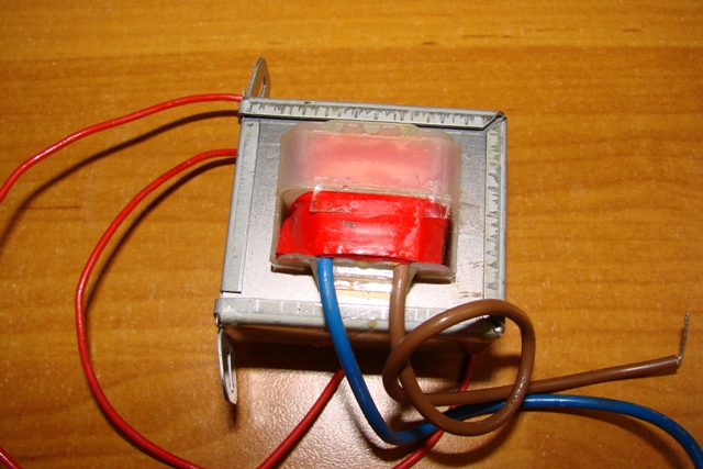

    Jaki to rdzeń (przkrój) i co masz o tych cewkach, poza tym że pewnie miedziane i na karkasie?

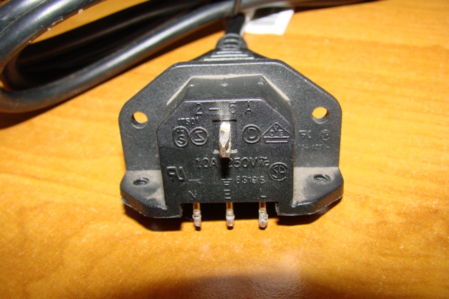

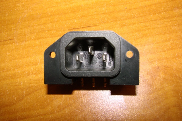

    Acha i chciałbym żeby podłaczyć do niego wtyczkę od kompa jako zasilanie a z transformatora kable z żabkami
    Takie zasilanie chicał bym zastosować chociaż nie jest konieczne

    Coś mi sie wydaje, że ta twoja "cewka" to jest transformator . Pytanie na jakie napięcie pierwotne? i czy to jest transformator sieciowy?

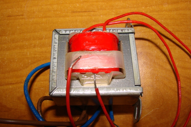

    Zmierz opór między dwoma czerwonymi , oraz miedzy niebieskim a brązowym ( to są najprawdopodobniej końce dwóch uzwojeń ). Masz miernik uniwersalny?

    To co właściwie chcesz uzyskać?
    Chcesz zbudować transformator 220/12
    A przecież to na zdjęciu to jest transformator 220/12
    Chcesz go przewinąć czy nawinąć swoje zwoje tak żeby miał też 12 na wtórnym?

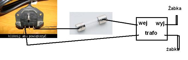

    Cały czas i chodzi o to czy mam zamontować do tego jeszcze jakieś rezystory lub bezpieczniki ( oczywiście bezpiecznik na wejściu ) i potrzebuje schemat w formie rysunku technicznego . Jaki jest symbol transformatora , jak będzie wyglądał symboltego zasilania , jak żabki itd.

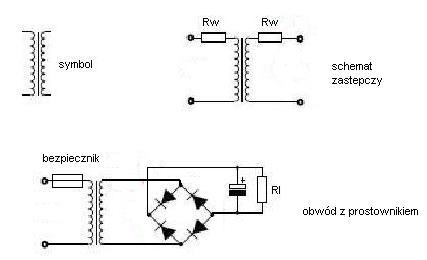

    Schemat zastępczy , symbol , oraz obwód z prostownikiem po wtórnej:

    To zależy co chcesz zrobić.
    Ale na fizyke np. do sprawdzenia napięcia to nic nie potrzebujesz
    Bezpiecznik na wejściu się przyda.
    Na wyjściu dla bezpieczeństwa możesz dać ale nie koniecznie(zależy do czego będziesz używał)
    Symbol zasilania?
    Chodzi o ≈230V ≈12V 50Hz
    Napięcie przemienne.
    Oznaczenie transformatora chodzi ci o TS... jak tak to podaj wymiary

    Moc tego transformatora jest niewielka, nie wiemy wiele o nim po za tym , że ma być na napięcie pierwotne 220V i wtórne 12V. Po podłączeniu go do dzisiaj panującego napięcia w sieci 230V (tyle ma być ale jest czasami nawet 240V a czasami tylko 220V) mamy już na wtórnym trochę więcej niż 12V( może nawet 13V). Ze zdjęcia trudno powiedzieć jaką ma moc i w związku z tym jaki zastosować bezpiecznik na pierwotnym a jaki ewentualnie na wtórnym. Na pierwotnym może być rzędu 100mA a na wtórnym rzędu 1A do 2A, by był sens zastosowania bezpiecznika. Bo jeśli dasz 1A na pierwotnym to wcześniej przy prądzie np.0,5A spali się uzwojenie pierwotne a bezpiecznik nie zadziała.

    Na schemacie zasilacza jest błąd.Mostek powinien być obrócony o 90 stopni w lewo. Katody diód mostka powinny być do plusa elektrolitu
    Masz racje, poprawiłem.
    Ten transformator jest malutki i jaką ma moc trudno powiedzieć, ale jeśli by miał 12VA to przy 12V po stronie wtórnej możesz brać najwyżej 1A, a jeśli ma mniej np 6VA to tylko 0,5A , więc bezpiecznik 2A się na pewno nie nada, 1A może a raczej potrzebny jest mniejszy by był sens jego stosowania. Jak nie ma na nim żadnego opisu to w tym serwisie co byłeś pewnie wiedzą, z czego on pochodzi i jaką ma moc. Przy takim maluszku trudno mierzyć średnicę drutu i przekrój rdzenia a jedynie po tym można oszacować jaką ma moc.
