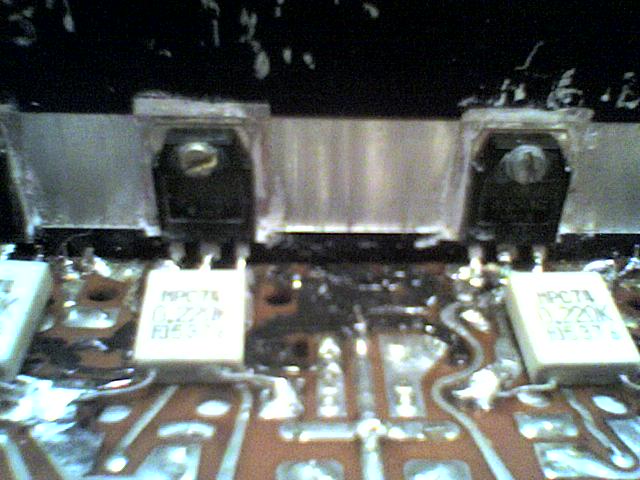

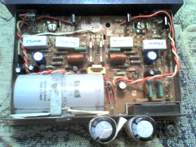

  • Unitra AT9115 BY AREK59Witam. Przedstawiam mój kolejny wzmacniacz po naprawie i tuningu. Cały wzmacniacz z tunerem kupiłem jako uszkodzony za 10zł. Tuner jest wyrzucony ponieważ w momencie rozbierania wzmacniacza płyta główna tunera była pęknięta na 3 części, a po za tym tuner był mi niepotrzebny. Została mi tylko orginalna obudowa, transformator, końcówka mocy i preamp. Końcówka mocy była doszczędnie uszkodzona. W czasie pierwszej naprawy po wymianie driwerów i tranów mocy od razu zadziałał ale dzwięk był niezadowalający. Postanowiłem wymienić wszystkie tranzystory w przedwzmacniaczu i kondensatory elektrolityczne oraz dołożenie dwóch elektrolitów 4700UF/50V zauważyłem znaczną poprawę i zero przydżwięków. Potem wsadziłem potężne BD249C i 250C i sterujące to mje340 i 350. Wzmacniacz stał sie idealnie zwarcioodporny i trudno uszkodzić go. U mnie chodzi bez problemu przy 2R i się zbyt nie grzeje ale problem taki że za słabe transformator jest. Teraz wzmacniacz jest rozebrany ponieważ czeka na wymianę tego starego szarego elektrolitów na 10mF/50V plus te 4700uF zamocowane zostaje bez zmian. Na płytce widać wyrażnie markerem zamazane ścieżki ponieważ robiłem kopie płytki wzmacniacza bo zaletą jest to że jest on bardzo prosty i łatwy. Wykonałem kopie płytki i uruchomiłem. Rezystory emiterowe mają wartość 0.15R. Jak gra cicho to ładnie gra ale przy większych mocach transformator już mocno przysiada. Zamierzam dać mocniejsze transformator ale szkoda psuć orginalność wzmacniacza. Unitra AT9115 BY AREK59 Unitra AT9115 BY AREK59 Unitra AT9115 BY AREK59https://obrazki.elektroda.pl/72_1199717160_thumb.jpg[/img][/url] Unitra AT9115 BY AREK59 Unitra AT9115 BY AREK59

    Zastępczy tuner z wieżyczki to nie to samo co Unitra kiedyś robiła. Przydźwięki były zapewne z powodu wyschniętych kondensatorów filtrujących.

    Wiem że te elwy są stare ale jak narazie działają to pozostawiłem, teraz zamierzam wywalić elwe i wstawić dwa kondensatory po 10mF/50V. Wzmacniacz ładnie gra przy 4R ale już przy większych mocach nie daje sobie rady transformator ponieważ bardzo przysiada napięcie, jeszcze gorsza sytuacja jest przy 2R i diody led niemal całkiem przygasają co można traktować jako wskażnik wysterowania. Zamierzam zamiast transformatora sieciowego wstawić zasilacz impulsowy. Będzie miał większą moc i mniejsze rozmiary oraz lepszą sprawność. Te elektrolity nie wiszą tylko są blaszaną łapką przykręcone. Co do mocy mocy wyjściowej to szacuje to na 2*50W RMS przy 4R i 2*35W RMS przy 8R, a przy 2R nie sprawdzałem bo zasilacz ma za małą wydajność mcy i rosną zniekształcenia dzwięku. Orginalnie pobierał z sieci z 170VA (90W), a teraz po zmianie impedacji obciążenia napewno więcej pobiera z sieci.

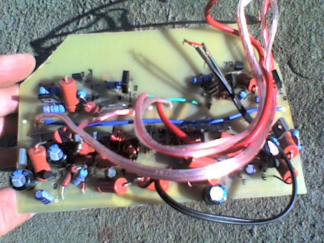

    Wreście udało mi się umieścić zdjęcia ale coś mi nie udało ładnie porozmieszczać zdjęć, ortografie też poprawiłem. Pochwalę się kopią płytki którą robiłem wg AT9115, o to zdjęcia. Unitra AT9115 BY AREK59 Unitra AT9115 BY AREK59 Unitra AT9115 BY AREK59 Nie sugerować sie że tranzystory mocy są nie przykręcone do radiatora, ponieważ był tylko odpalany doświadczalnie i podczas testów były małe radiatorki. Teraz ta płytka sobie leży i nie mam co z nią robić.
    Posiadam kompletny schemat płytki drukowanej i rozmieszczeń elementów (własnoręcznie malowane markerem na kartkach z bloku rysunkowego) do końcówki mocy w AT9115, ale narazie nie udostępniam.

    Troche przerost formy. Moc po przeróbce to 2x27W @ 8omow czyli dokładnie tyle co przed przeróbką. Na tym zasilaczu nie wyciągniesz więcej na 8 omach. Co do poprawy jakości to poprawiła ja tylko wymiana elektrolitów natomiast wymiana tranzystorów zmniejszyła szumy i poprawiła szybkość wzmaka.

    Mam schemat drukowany płytki. Troche jest wykonana nieprofesjonalnie gdyż wykonałem markierem na kartce. Płytka ma wymiary 15 cm na 12cm. Płytke projektowałem 1 godzine i to ostożnie by nie pomylić. Wszystko jest ok, na schemacie i błędu żadnego nie ma. Dodaję złącznik schematu. Jutro będzie schemat ideowy z rozmieszczeniem elementów.
    • płytka at9115 do druku.JPG (805.08 KB) Musisz być zalogowany, aby pobrać ten załącznik.
