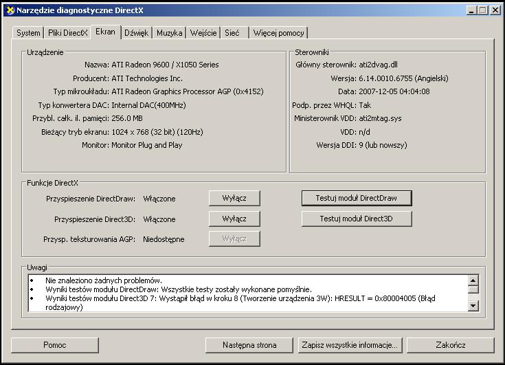

    Uruchom Dxdiag.exe i sprawdź jak to wygląda.

    tanatloc
    Posty: 44
    Zrobiłem tak jak mówiłeś TZOK rezultat bez zmian. A oto wyniki dxdiag moduł direct3d jak widać na załączonym obrazku nie przeszedł testów.

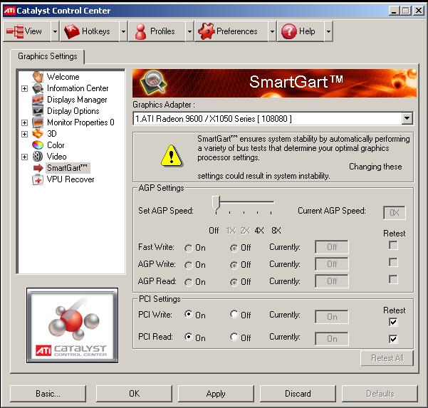

    tanatloc
    Posty: 44
    Jeszcze dopiszę jakie opcje mam w biosie dotyczące AGP i co jest ustawione:
    W Advanced BIOS Features:
    Init Display Set - AGP
    W Advanced Chipset Features:
    AGP Aperture Size - 128M
    Current AGP Transfer Rate - 8X (i tego nie można zmienić nawet po wyłączeniu dwóch poniższych opcji)
    AGP Fast Write - Enabled
    AGP 3.0 Calibration cycle - Enabled
    PCI Delay Transaction - Disabled (nie wiem czy to ma znaczenie w AGP)
    HALT Command Detect - Disabled (nie wiem czy to ma znaczenie w AGP)
    Co do Smartgarta to na starszym cataliście jak i najnowszym jest ten sam objaw jeśli ustawię prędkość AGP suwakiem na x4 lub x8 to po wymaganym restarcie dalej w zakładce z powrotem jest off (screen poniżej)
    AGP wyłączone w Windows XP na GIGABYTE GA-7VASMFS, Radeon 9600 Pro

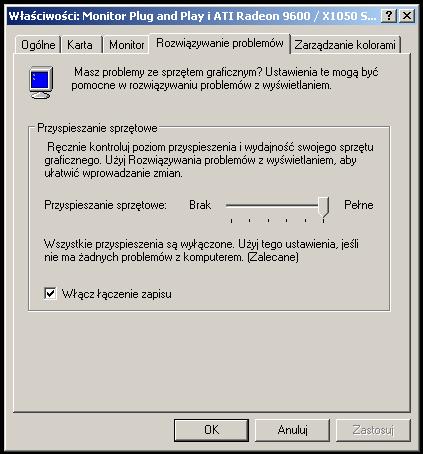

    tronic1
    Spec od komputerów
    Posty: 22250
    Pomógł: 2640
    Ocena: 1108
    Właściwości ekranu - Zaawansowane - Rozwiązywanie problemów i sprawdż czy suwak przesunięty max w prawo, przyspieszanie sprzętowe - pełne.
  • #12 4695666
    tanatloc
    Posty: 44
    Suwak na maxa w prawo ale tam pisze wszystkie przyspieszenia są wyłączone :/
