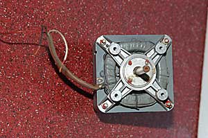

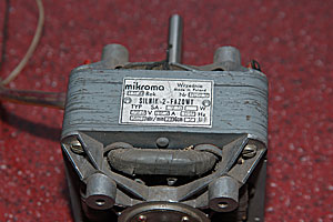

    Posiadam silnik 2- fazowy TYP SA-15, 220V 0,7A 2600obr/min 600 Gcm
    produkcji MIKROMA Września.
    Silnik posiada trzy wyprowadzenia,od kolegi od którego go dostałem uzyskałem informację że jest to silnik 3-fazowy. Po podłaczeniu go jak silnik 3-fazowy pracuje i się nie grzeje.
    Pierwszy raz spotykam się z nazwą silnik 2-fazowy, na tabliczce pisze
    220V, może można go podłączyć pod sieć 220V tylko potrzebny jest
    jakiś kondensator. Proszę o pomoc, może już ktos miał taki silnik i wie
    jak go podłączyć. załączam zdjęcia.

    Jeśli piszesz że po podłączeniu go jako 3-fazowy, silnik pracuje, zanczy że rzeczywiście jest to silnik 3-fazowy...
    Silniki indukcyjne mogą być 1-fazowe i 3-fazowe, o indukcyjnych silnikach 2-fazowych nie słyszałem (chyba że chodzi o silniki krokowe).

    Nie łącz go pod 3x400V, bo spalisz.
    Jedna cewka dostaje wprost 230V, druga - przez kondensator. Aby zmienić kierunek obrotów - drugą zasila się wprost, a pierwszą przez C. Wartość C powinna być na tabliczce. Cewki są jednakowe. Zmianę kierunku można załatwić w tym układzie jednym stykiem przełącznym.

    Silnik posiada cztery cewki jak widac na zdjęciach.
    Tabliczka na silniku chyba nie kłamie, podłączony jak trójfazowy pracował ponad pół godziny bez obciążenia i wcale się nie zagrzł.

    Są silnik dwufazowe. Jest te element automatyki. Jeżeli mi się uda to spróbuję podać bliższe dane katalogowe. W automatyce nazywa się to DAS ( skrót od : dwufazowy silnik asynchroniczny). "Napędowcy" używają takich silników - po dodaniu kondensatora- jako jednofazowych silników nawrotnych. Więcej spróbuję podać jutro ( 22 stycznia)

    No tak jak pisza dwaj przedmowcy istnieje cos takiego jak silniki dwufazowe. Posiadaja one dwa uzwojenia na stojanie przesuniete wzgledem siebie geometrycznie (osie uzwojen) o 90 stopni. Zeby taki silnik mogl pracowac nalezy doprowadzic do przesuniecia fazowego miedzy jednym a drugim uzwojeniem (kondensator, rezystor, cewka, przesuwnik fazowy). Najlepiej oczywiscie jak przesuniecie wynosi 90 stopni (elektrycznych - miedzy wektorami strumieni (pradow)), wtedy silnik ma najwyzsza predkosc. Z tego co wiem, silniki te nie sa juz zbyt popularne i rzeczywiscie byly stosowane w automatyce. Steruje sie nimi poprzez zmiane kata przesuniecia fazowego (sterowanie fazowe), zmiane amplitudy jednego z uzwojen (sterowanie amplitudowe) lub obiema wielkosciami naraz (amplitudowo-fazowe). Te cztery wyprowadzenia silnika to poczatki i konce dwoch uzwojen. Jak podlaczyles go pod 3 fazy to jedno uzwojenie dostalo 240V (np. L1-N), a drugie 400V (L2-L3), a przesuniecie bylo 90 stopni. Zatem silnik mogl pracowac i nie grzac sie (co prawda jedno z napiec wyzsze, ale silnik byl nieobciazony). Ale takie podlaczenie to nie byl dobry pomysl, bo po dluzszej pracy w takich warunkach moze strzelic izolacja. I nie sluchaj rad kolegow, ktorzy nie maja pojecia o silnikach! Zanim cos podlaczysz, lepiej sprawdz dokladnie co to takiego, a nie dzialaj na "czuja", bo raz Ci sie moze udac (tak jak teraz) a innym razem mozesz miec problemy. Pozdrawiam.

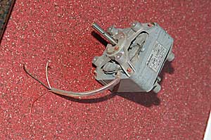

    Czytajcie dokładnie silnik ma trzy wyprowadzenia.
    Jak podłączyć silnik 2-fazowy TYP SA-15 do sieci 220V?Jak podłączyć silnik 2-fazowy TYP SA-15 do sieci 220V?Jak podłączyć silnik 2-fazowy TYP SA-15 do sieci 220V?
    Dodaje jeszcze zdjęcia bo w pierwszym poscie chyba mi się nie udało

    To nawet jeszcze gorzej, jesli chodzi o izolacje, bo oba uzwojenia podlaczyles pod 400V. Jesli ma trzy wyprowadzenia to konce uzwojen sa zwarte i wyprowadzone jednym przewodem, a poczatki osobno. Czyli kazde z uzwojen poszlo pomiedzy 2 fazy (przesuniecie 120 stopni). Jesli na tabliczce jest cos napisane, to najpierw nalezy to brac pod uwage. Ilosc wyprowadzen o niczym nie swiadczy. Nie to zebym krytykowal, ale szkoda cos sobie uszkodzic zaraz na poczatku uzytkowania. Pozdrawiam

    A tak poza tym, to na zdleciach ewidentnie widac, ze sa 4 bieguny, wiec 2 uzwojenia. Do tego uzwojenia sa skupione. Nie ma fizycznej mozliwosci, by na takim rdzeniu zrobic uzwojenie trojfazowe. Bez watpienia jest to silnik dwufazowy.
