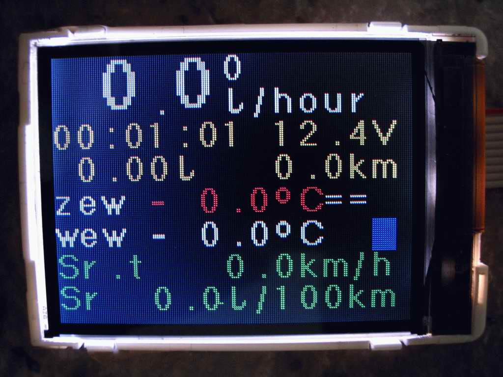

    Już kiedyś z kimś dyskutowałem na tym forum i ten ktoś stwierdził, że 'się nie da'. Ja się jednak nie poddaję, gdyż widzę coraz więcej tego typu urządzeń i może ktoś inny się podejmie tego tematu.
    A więc chodzi o wyświetlacz LCD, który pokazywałby takie rzeczy jak prędkość chwilowa, obroty, spalanie, kody błędów i wszelkie inne informacje z OBD2.
    O takie coś jak tutaj:
    http://scangauge.com/
    Posiadam już kabel z układem ELM322 i wyjściu szeregowym. Do tej pory podłączałem go do komputera, ale znacznie wygodniej byłoby mieć to wszystko na ekranie LCD. Czy ktoś wie jak zrobić układ interpretujący dane przesyłane przez port szeregowy RS232? Ja akurat używam układu ELM322, gdyż mój samochód ma OBD2 z protokołem obsługiwanym przez ten układ.
    Ale ktoś mógłby się pokusić o zrobienie wszystkiego od zera i użycie układu ELM327, który obsługuje wszystkie protokoły samochodowe OBD2.
    Więc wyzwania są dwa.
    1.Albo stworzenie tylko układu, który otrzymuje dane z portu RS232 i wrzuca to na ekran (użytkownik musi sam się zaopatrzyć w kabel OBD2 z odpowiednim protokołem).
    2. Albo stworzenie od razu wbudowanego czytnika OBD2 obsługującego wszystkie protokoły (czyli układ ELM327) i wysyłający dane na ekran LCD.
    A teraz po co to wszystko.
    Dzięki takiemu rozwiązaniu ma się dostęp do wszystkich parametrów, które monitoruje komputer w samochodzie. Temperatura powietrza, temperatura powietrza w układzie dolotowym, temperatura cieczy chłodzącej, obroty, stopień otwarcie przepustnicy, obciążenie silnika, praca czujników tlenu, prędkość, napięcie, i wiele innych.
    Ponadto można mierzyć sobie czas na 1/4 mili, mierzyć maksymalną i średnią prędkość, mierzyć spalanie itd...
    Trzeba tylko zrobić układ, który to wyświetli na LCD.

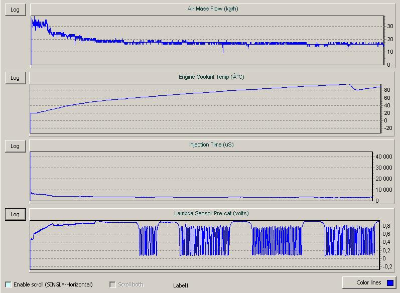

    Ja mam taki pomysł
    Między oryginalnym kablem a portem rs232 komputera do którego jest wpięty kabel włączyć drugi port rs w roli monitora danych. Potem otrzymane protokoły analizować i porównywać z wskazaniami komputerowego programu. A potem program w bascomie i wszystko. Sam bym spróbował ale niestety nie posiadam samochodu. Uważam że można by np. zrobić obrazowanie parametrów na wyświetlaczu w formie wykresów co było by łatwiejsze w interpretacji niż dane liczbowe.

    pomysł z wykresami dobry ale wykresy sa możliwe tylko dla pewnych funkcji.

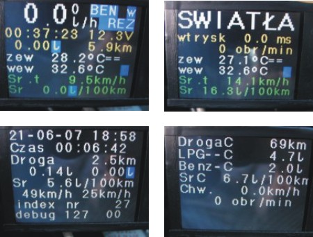

    Kiedyś pod tym adresem http://a3-club.net/forum/viewtopic.php?t=6208
    był projekt vaga zrobionego na wyświetlaczu LCD, można było odczytywać błędy i kasować. Nie ma może ktoś gdzieś zapisanego takie projektu. Czasem nie chce mi się nosić laptopa żeby odczytać błędy i je skasować.
