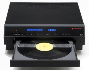

    Zapomniana już dziś płyta Laser Disc posiadała analogowy zapis wizji i analogowy albo cyfrowy zapis dźwięku.
    Warto też pamiętać o analogowym optycznym zapisie dźwięku na taśmie filmowej. Taka ścieżka umożliwiała zapis we wczesnych wersjach systemu Dolby, nie mówiąc już o zwykłym stereo.
