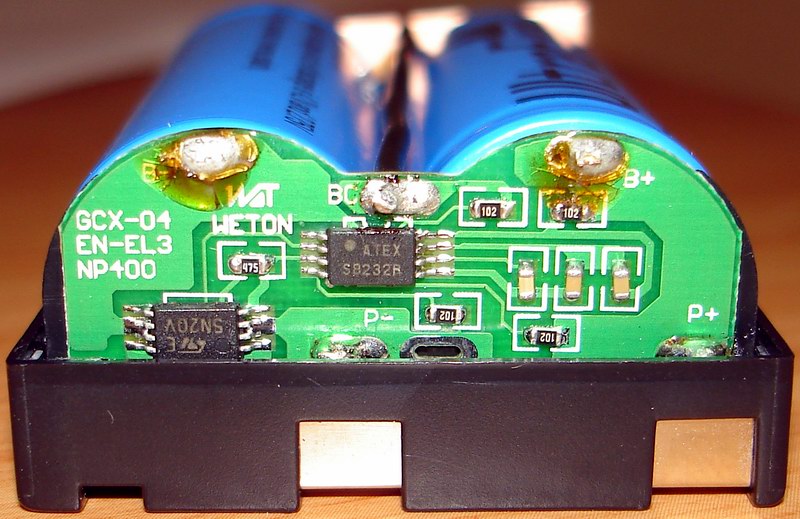

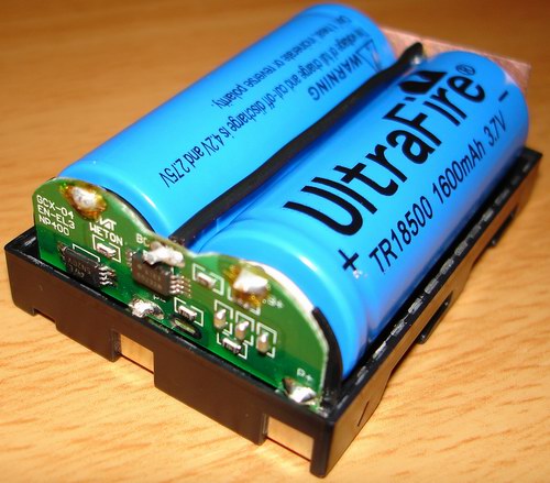

    Mam kilka baterii NP-400 do mojej cyfrówki (KM D7d), w których padły akumulatorki (da się zrobić raptem 10 fotek). Rozebrałem jedną i w środku były 2szt akumulatorków typu 18500 (noname 3,7V 1300mAh). Zakupiłem więc nowe UltraFire. Po załadowaniu do orginalnej obudowy i naładowaniu orginalną ładowarką BC-400 mają jakieś 4,15V, ale na wyjściu całej baterii jest ledwo 0,5V. Jest tu jakaś elektronika i ona zapewne coś miesza (ze starymi ogniwami daje w sumie 7,4V). Czy ktoś ma pojęcie co może być nie tak z nowymi ogniwami ? Dlaczego nie współpracują z tą elektroniką (stare ogniwa też raczej są litowo -jonowe).
    Zamieszczam poglądowe fotki.

    Witam, być może problem tkwi w pojemności ogniw i z tąd cały problem , proponuje na próbę podłączyć jedno stare ogniwo i jedno nowe i wtedy zobaczyć , ewentualnie lekko rozładować nowe ogniwa i podłączyć je do elektroniki i potem do aparatu .Być może elektronika ma jakieś zabezpieczenie w tych scalaczkach które to zapisywały pojemność ogniw i teraz po załadowaniu nowych coś im się nie zgadza . Sprawdź jak się da co to za układy.Być może pomogła by zmiana wartości rezystorów podłączonych do ogniwa ?, dodaj w szereg dodatkową oporność i sprawdź co się stanie.

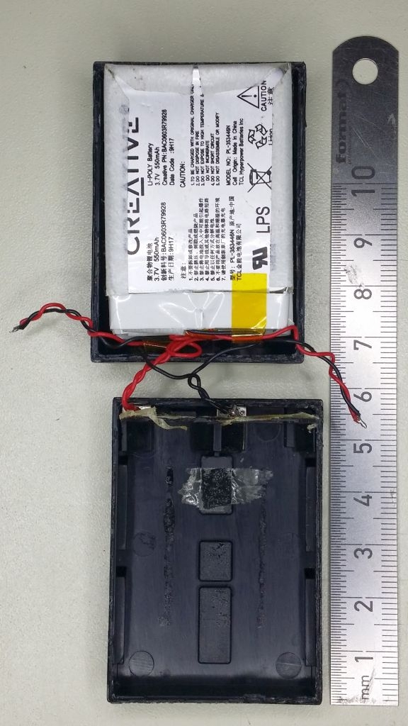

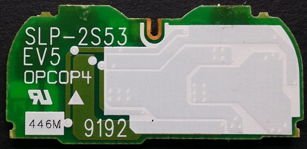

    Temat stary ale jary że tak powiem. Też już jakiś czas temu mój pakiet ogniw 18500 wytracił się dla tego tak jak kolega postanowiłem temu zaradzić z racji takiej że miałem na stanie kilka akumulatorków po starych mp4kach Creative postanowiłem je wykorzystać i o dziwo na rozmiar po wyjęciu oryginalnej elektroniki z ogniwami spasowały idealnie.
    Jak wiadomo Akumulator NP-400 nominalnie ma 7.4V czyli dwa 18500 połączone są szeregowo czyli dwa ogniwa 18500 po 3.7V + 3.7V = 7.4V W moim przypadku pojemność ogniwa 18500 wynosiła 1500mAh czyli przy połączeniu szeregowym pojemność zostaje bez zmian.
    Wracając do moich akumulatorków po sprawdzeniu okazało się że jestem wstanie wsadzić MAX 4 sztuki o parametrach 3.7V 550mAh. Mając 4 ogniwa musiałem je połączyć w pakiet czyli dwie baterie (akumulatorki) połączyłem równolegle aby uzyskać 1100mAh o napięciu 3.7V i dopiero wtedy te dwa pakiety łączyć szeregowo aby uzyskać 1100mAh 7.4V. O ile się nie mylę będzie to pakiet 2S2P
    Wiem że 1500 a 1100 to nie to samo ale grunt że już ponad 4 lata ta bateria ze wszystkich trzyma mi najdłużej. Wymiary ogniwa Li-Poly 35x50x4mm. Cały pakiet ładowarka ładuje max do 8.40V Przyjmując maksymalne naładowanie ogniwa do 4.20V.

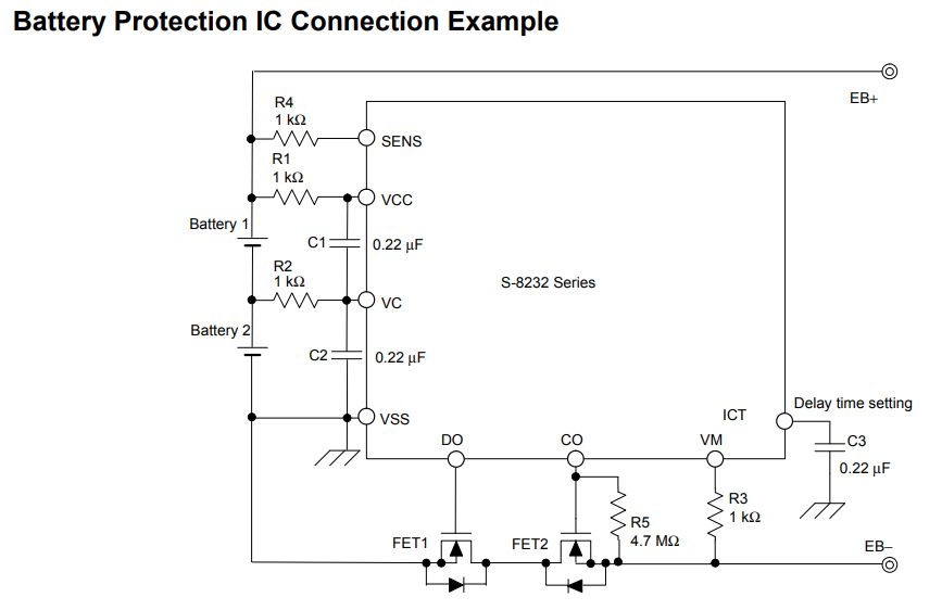

    Problem u kolegi może być po stronie elektroniki zabezpieczającej może doszło do uszkodzenie tranzystora MOS FET
    Dlaczego nowe ogniwa 18500 UltraFire nie działają w baterii NP-400?
    • Lipresentation.pdf (516.31 KB) Musisz być zalogowany, aby pobrać ten załącznik.
    • S8232_E-18368.pdf (863.74 KB) Musisz być zalogowany, aby pobrać ten załącznik.
