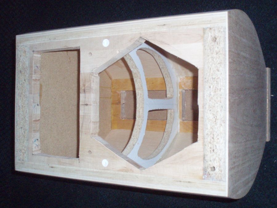

    Zrobiłem sobie wspomaganie dla moich DIY podstawek!
    Takie było założenie.
    SPRZĘT.
    VIFA-IND M22WR-09-06.
    MIVOC AM 80.
    BUDA.
    Płyta wiórowa w połączeniu z drewnem naturalnym,multiplexem,DMF i 1,5 litra kleju.
    ODSŁUCH.
    Jako wspomaganie dla podstawek znakomity bass jest szybki i mocny.
    Do kina zatrzęsie 3ema piętrami w całym domu.
    Oto parę fotek!

    Obudowa ma objętość ok. 30 litrów policzonych w ciekawy sposób(wsypałem do niego 30litrów kociego piasku i wypełnił on budę w 98% dlatego około).
    Strojony był na winisd i jeszcze tu http://www.lautsprechershop.de/tools/index_en.htm?/tools/t_box_vented_hoges_en.htm na 35Hz.
    Obudowa wytłumiona jest ciężką gąbką o wadze 35kg/m3 i wymiarach 50/50/2cm i do tego kawałek(experymentalnie dobrana ilość)włókniny tapicerskiej.
    Wykończenie?To i dla mnie jest pytanie.Forniru jeszcze nigdy nie kładłem a pomalowanie na czarno(fortepianowo) całości odkładam na cieplejsze dni.

    Teraz znowu parę (mniejszych) fotek.

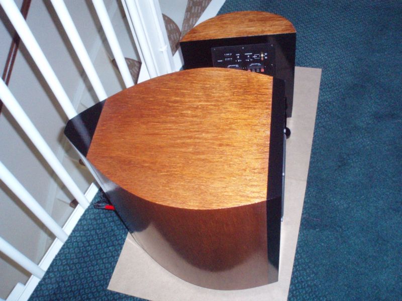

    No i po jakimś tam czasie subik został ofornirowany(okume) i pomalowany najpierw lakierobejcą duluxa ciemny orzech potem lakierem do parkietów bondex błyszczący,przód i tył lakierem alkydowym w puszce i na to jeszcze z 4 warstwy lakieru do parkietów(w przyszłym tygodniu).
    Obudowa wzmacniacza wykonana w ten sam sposób ale jeszcze nie uwieczniona.
    Pozdrowienia!!!

    Wykonanie rewelka,przetwornik-poezja niechce pytac jak to elegancko gra bo to(Widać poprostu) ale chciało ci sie tyle pewnie tygodni męczyc z obudową?nie lepiej zrobic było skosną trapezową obustronnie pochyloną od frontu?łatwiej zrobic i tez pieknie wyglada ale zaokrąglenia ciezka sprawa. Naprawde wielkie pochwały za całosc wykonania! 9,5/10

    W ten piękny słoneczny dzień zapodaję jeszcze parę fotek skończonego projektu:D
