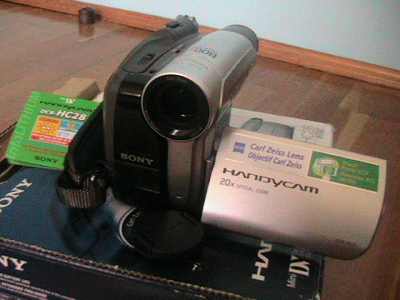

    Witam serdecznie.
    Mam następujący problem. Posiadam kamerę cyfrową na mini DV zakupioną w Ameryce. Problem polega na tym, że gdy podłączam ją do telewizora lub magnetowidu i próbuję przegrać obraz mam czarno biały. Podczas odtwarzania w telewizorze i po nagraniu na magnetowid. Zmieniałem też systemy w video na różne NTSC bezskutecznie.
    Bardzo proszę o pomoc jak przestroić kamerę z systemu amerykańskiego NTSC na system polski PAL. Model mojej kamery to Sony DCR-HC 28
    Bardzo proszę o pomoc i z góry bardzo dziękuję.

    Jeżeli nie ma przełącznika (niektóre modele tak miały) to pozostaje zgrywanie na komputer i wypalanie na płytkach DVD.

    Sprawa jest "banalnie" prosta:
    - wymiana CCD imager (i związana z tym kalibracja optyki),
    - przeprogramowanie ustawień płyty VC (dokładnie 1 ustawienie)...
    Podsumowując - zapomnij, jeżeli myślisz, że ktoś to zrobi za grosze....

    CCD to oko kamery. Innymi słowy- sprawa całkowicie nieopłacalna. Taniej bedzie kupić nową kamerę. SONY są już za 900zł w media...

    Przetwornik CCD to ten element, który przetwarza obraz z optyki na postać elektryczną. Niestety po wyeliminowaniu systemu Secam wciąż mamy pozostałe dwa czyli NTSC i PAL. Systemy te różnią się wytwarzaniem innej ilości klatek i linii i stąd te różnice. CCD dla NTSC i PAL jast inny i innaczej należy go sterować. Dlatego też znany producent produkuje np. przetwornik ICX280 dla NTSC oraz ICX281 dlaPAL, które nie są zamienne. Inna kwestia to sama kamerka gdyż wysoce prawdopodobne jest to, że wystarczy zmienić jeden bit w oprogramowaniu aby uzyskać możliwość włożenia CCD dla innego systemu. Tylko pytanie po co? w czasie kiedy każdy telewizor, magnetowid, nagrywarka czy komputer radzi sobie z oboma systemami?
    Sam używałem kamery NTSC i nie odczuwałem żadych problemów.

    W tej kolegi kamerze niestety jest widocznie jakaś inna odmiana NTSC bo na żadnym magnetowidzie nawet 6cio głowicowym z różnymi systemami nagrywa się czarno biało. Kupiłem teraz Transcoder SONY YR-1000 słyszałem, że da radę zmienić też tak system.
    Co wy na to?

    Jedyne co ten transkoder robi to zamiana sygnału wideo z formatu S-VIDEO na RGB.
    Ten transkoder pracuje wyłącznie w PALu.
    JEgo odpowiednikiem NTSC jest YR-421.
    Jak kolega uzyskał kolory - nie wiem.
    Transkoder nie miał nic z tym wspólnego moim zdaniem.
