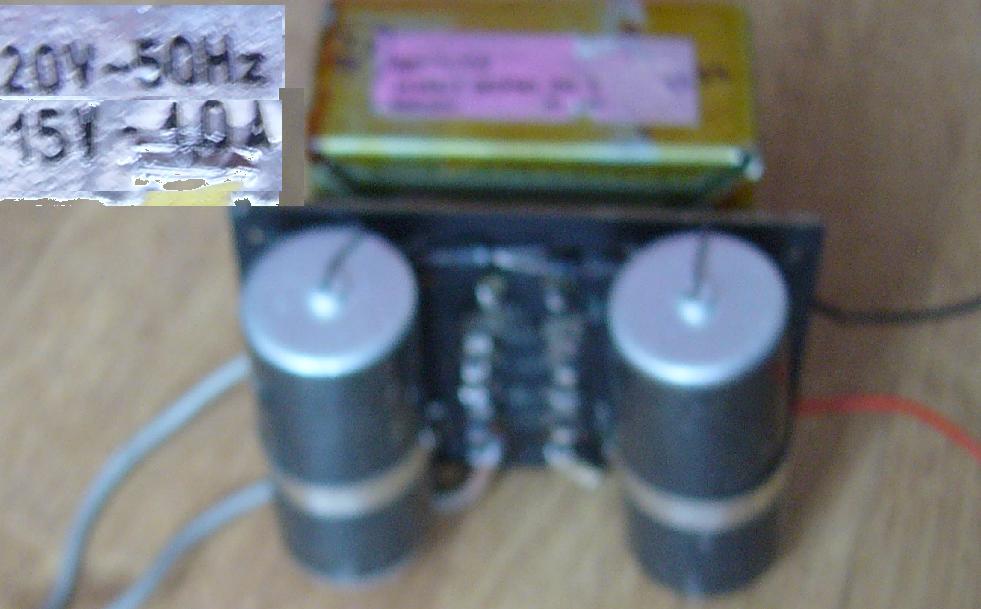

✨ Dyskusja dotyczy budowy generatora wysokiego napięcia typu SSTC (Solid State Tesla Coil) oraz pytań dotyczących wartości i parametrów rezystorów w schemacie z http://free.of.pl/z/zlabs/technika/hv/sstc/sstc.htm. Wartości rezystorów 27 i 240 oznaczają omy (Ω), a tolerancja i współczynnik temperaturowy nie mają istotnego znaczenia w tym zastosowaniu. Do dekodowania kodów kolorów rezystorów polecono program dostępny pod adresem http://www.dzyszla.aplus.pl/download-4.html. W kwestii zasilania transformator 15 V 1 A jest niewystarczający, gdyż projekt wymaga transformatora o prądzie co najmniej 3 A. Zasugerowano zapoznanie się z podstawami elektroniki i różnicą między prądem stałym a przemiennym przed dalszą budową. Wskazano również klasyczne źródła wiedzy dla początkujących, np. http://www.elportal.pl/ea/. Podkreślono, że nazywanie generatorów WN na transformatorach telewizyjnych skrótem SSTC jest nieprecyzyjne, gdyż nie są to klasyczne cewki Tesli. W kwestii zastąpienia transformatora telewizyjnego zasugerowano samodzielne nawinięcie uzwojeń lub studiowanie literatury dotyczącej transformatorów Tesli i drabinki Jacoba. Wyjaśniono także oznaczenia rezystorów na schematach, gdzie brak jednostki lub litera "R" oznacza omy, a np. "10k2" to 10,2 kΩ.
