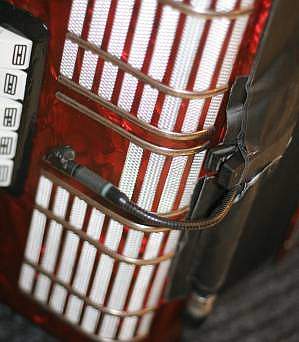

    #18 4905705
    jasioplo
    Posty: 236
    Pomógł: 9
    Ocena: 20
    tak to jest w zesple Raz Dwa Trzy ;-)
    mic mocowany na taśmę Gafer

  • #19 4907188
    klezmer55
    Posty: 12
    Ocena: 2
    Dzięki bardzo JASIOPLO, przynajmniej coś widać. Na koncercie Raz Dwa Trzy byłem, akordeon było fajnie słychać, trochę jednak "zadziwia" sposób zamontowania. Czy to jest jeden mikrofon czy coś więcej?
    #20 4907318
    jasioplo
    Posty: 236
    Pomógł: 9
    Ocena: 20
    tylko ten AKG 416 /akurat grałem w czw i sobotę 1-2-3/ fotka robiona specjalnie dla Elektrody :-)

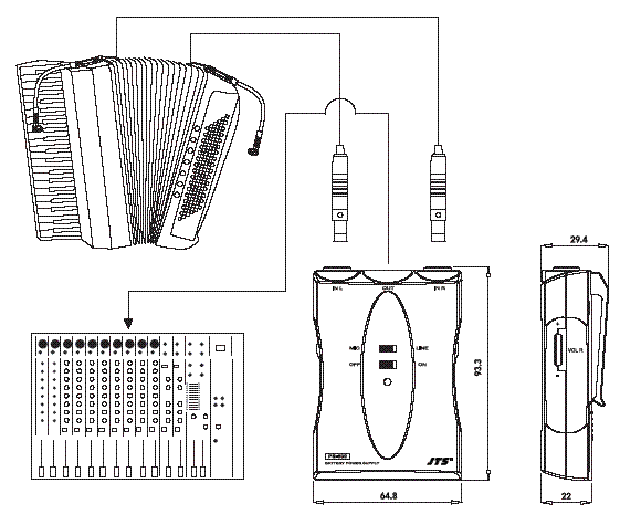

    #28 4919314
    adambyw
    Moderator Akustyka
    Posty: 6695
    Pomógł: 1120
    Ocena: 829
    Przeglądając dzisiaj katalog JTS'a trafiłem na taki obrazek. Może niektórym coś pomoże i wyjaśni.

  • #29 4922797
    klezmer55
    Posty: 12
    Ocena: 2
    Wspaniale! Okazuje się że jest to temat interesujący wielu akordeonistów. ADAMBYW podesłał b. ciekawy schemacik. Tu chyba trzeba by zastosować mikrofony AKG. Tylko jak to teraz złożyć w system bezprzewodowy, mając na to powiedzmy ok. 1000zł? Mikrofony wg mnie powinny być nowe, ale reszta systemu mogłaby być z tzw używek. Czy ktoś ma pomysł? Co WY na to?
    #30 4922922
    adambyw
    Moderator Akustyka
    Posty: 6695
    Pomógł: 1120
    Ocena: 829
    Mając na to powiedzmy 1000zł to kupisz albo mikrofony albo przeciętny system bezprzewodowy. Jeden mikrofon to minimum 250zł i nie mówię tu o AKG. Za słaby system bezprzewodowy musisz dać ze 600zł. Ten JTS PS500 to zasilacz do 2 mikrofonów z minixlr z regulacją głośności obu mikrofonów, i ma wyjście XLR do miksera, a kosztuje jakieś 200zł.
