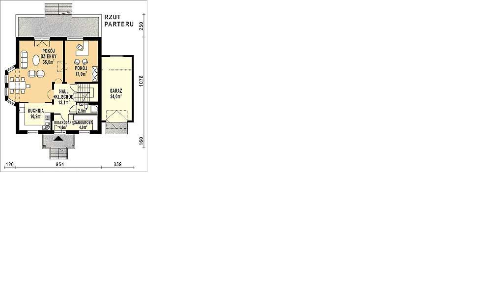

    prosze o fachowa porade, gdzie i jak rozmiescic czujniki PIR. Chcialbym wykonac okablowanie w mojej nowej chatce, ale nie mialem nigdy stycznosci z alarmami (jestem elektrykirm). Alarm ma ogolnie narobic duzo chalasu (ochrona przed drobnymi zlodziejaszkami), poniewaz w okolicy nigdy nie bylo zlodzieji ,,fachowcow,,. a po sasiedzku mieszkaja rodzice. Czujniki PIR tylko na parterze (ewentualnie gdzie zalozyc kontraktony). Rzut parteru znajduje sie w zalaczniku.
    Dziekuje za odpowiedz.

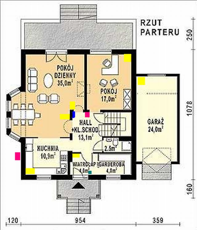

    ja bym rozmieścił w taki sposób
    jeszcze nie narysowałem ale dodatkowo kontaktron na drzwi garażowe

    Tak jak napisał s6spn6 jest ok tylko jak będzie kominek w salonie daj duale i jeszcze jedno na piętrze daj przynajmniej tam gdzie balkon

    Co do rysunku powyżej, to daj jeszcze czujkę w holu z klatką schodową skoro tam jest centrala. Centrala powinna być chroniona linią bezzwłoczną, a w pomieszczeniu gdzie jest manipulator jest linia zwłoczna.

    1. zdecydowanie popieram propozycje pepe co do umieszczenia czujników na pietrze. jeżeli ma byc to instalacja niskobudżetowa to w to miejsce można zrezygnowac z czujnika w jadalni i na klatce schodowej która jak rozumiem jedynie może byc doświetlona oknem dachowym
    2. generalnie propozycja s6spn6 rozmieszczenia czujników jest poprawna. Wydaje mi sie natomiast że wkradło sie tu niewielkie niedopatrzenie odnośnie umieszczenia centrali na czujniku opóźnionym. należy zstosować tu czujnik w garderobie lub wogóle pomysleć o przeniesieniu calej centrali w miejsce nieco mniej dostepne. Jeżeli system nie bedzie monitorowany to po prostu warto dac mu szansę nieco dłóższego powycia. Tu mozna tez pomysleć o radiopowiadomieniu do teściów gdyby sygnalizator zawiódł.
    Przyjmuję że te drzwi we wiatrołapie otwierające sie do środka to tylko błąd w rysunku. więc w rzeczywistości nie będą zasłanialy czujnika wejściowego.
    ps, warto pomysleć o kilku punktach świetlnych właczających sie w przypadku alarmu. Jeżlei nawet nie w tej chwili to jeden więcej kabel wrzucony do rożdzielni nie zaszkodzi. ( jak i nie zaszkodza wypuszczone kable na pietrze ( mozę nawet krosy). pod czujniki i klawiaturę

    zapodałem centrale dlatego iz jest ona w miejscu chronionym przez czujkę. pomieszczenia ma bardzo blisko klawiaturę... jest to mniej więcej pośrodku czujek co zmniejsza ilość zużytego kabla ;)... no i garderoba... kto może spodziewać sie centrali w szafce z butami i kurtkami ;) zwłaszcza ze jest to jedyny punkt gdzie nikomu nie Bedzie na przeszkadzać… bo garaż w garażu nie polecam dlatego iż jest on najbardziej podatny na warunki atmosferyczna ciepło/zimno … w kuchni.. ładne meble i pełno wody… salon zbyt ładny aby wieszać cos takiego ;)
