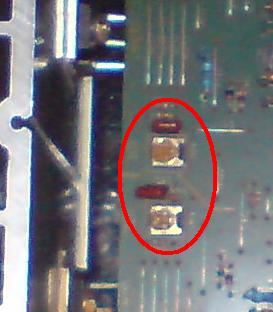

    Co do tego zdjęcia co podał @joy_pl, jeżeli to są te prki, to zapomniałem dodać, że ruszałem nimi. Wtedy był włączony wzmacniacz i normalnie głośniki grały wszystko ok jeszcze było. Zacząłem nimi ruszać ale nic dziwnego się nie działo, ten górny był ustawiony tak po środku a ten niżej tak trochę krzywo, więc ustawiłem je tak obydwa żeby była tak na środku. No i to chyba było przyczyną, że coś się uszkodziło.
    No a teraz to już w ogóle dałem czadu. Pomyślałem, że ustawie te prki tak jak były. Ustawiłem podłączyłem zasilanie no i włączyłem wzmacniacz. Transformator zaczął buczeć bezpiecznika nie wywaliło, i pojawił się dymek przy tych prkach, a dokładniej trochę niżej. Nie zdążyłem sprawdzić skąd się wydobywał bo wyłączyłem szybko sprzęt. Posprawdzałem na szybko co jest ciepłe i okazało się, że ten element jest ciepły:
    http://img296.imageshack.us/img296/5203/dsc01030yj9.jpg
    Prawdopodobnie jest to rezystor podwójny.
    Aha i jeszcze pytanie czy to może mieć coś wspólnego z tym wszystkim? :
    http://img337.imageshack.us/img337/9482/dsc01039uc4.jpg
    Nie wiem czy wcześniej to było, bo dopiero teraz zauważyłem.
    Chyba jednak oddam ten wzmacniacz do jakiegoś serwisu, bo co próbuje go naprawić, to jestem krok do przodu do zniszczenia go :(

    Rezystor emiterowy się grzeje ? Nie potrzebnie kręciłeś tymi regulatorami prądów spoczynkowych, najprawdopodbniej przyczyniło się to do powstania DC na wyjściach. Uszkodzone tranzystory mocy.
    Ciężko o orginalne sankeny :|

    dokładnie tak, potencjometry od prądu spoczynkowego - może ładnie się wbudził wzmacniacz i padły końcówki, ścieżka tak wygląda po zwarciu - podgrzała się miedź i farbka odskakuje. Naprawa stopnia końcowego - pisałem wyżej - odepnij wszystkie tranzystory w końcówce i sprawdź co się dzieje. Scisz na minimum, bas na minimum sopran na środek mały głośniczek najlepiej powyżej 8 ohmów i uruchomisz na sterujaych, to powinno potwierdzic , że reszta jest ok.
