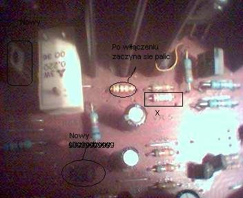

    Witam! Mam problem z wzmacniaczem Kenwood KA-50. Usterka polega na tym ze pewnego dnia przestał mi grac jeden kanał (prawa strona). Wiec postanowiłem sprawdzic tranzystory i przelozyłem je z działającego lewego kanału na niedzilajacy prawy kanał (sa po 2 na kanał) i od tego momentu zaczoł sie palić rezystorek (patrz zdjecie). Uszkodziły sie rózniez tranzystory C2579. I po wymianie tranzystorów dalej nic, jeden kanał gra, tylko po ok 10s. pali sie rezystor (patrz zdjęcie) a drugi nie gra wcale. Teraz uszkodził sie mały tranzystorek
    C1845
    FA0Y
    (patrz zdjęcie) i szukam do niego zamiennika. I czy ktoś mógłby mi pomóc, bo niewiem dlaczego tak jest. Przepraszam za jakiekolwiek błędy, ale jestem dopiero poczatkujacym elektronikiem. Dziękuje za pomoc.

    W taki sposób nie naprawisz.Musisz sprawdzić każden półprzewodnik na płytce od końcówki mocy wraz z diodami i wtedy powymieniać wszystkie uszkodzone elementy na raz.

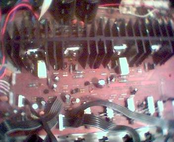

    Do Jose11. -Tranzystory zaznaczyłem na zdjeciu. Prosze sprawdzic i jesli była by taka możliwość to podanie zamienników najlepiej jakies na BD...
    Do endriu.kom.- Jutro kupie tranzystory i posprawdzam wszystkie elementy diody itp. Dziekuje za pomoc i oczekuje kolejnych odpowiedzi.

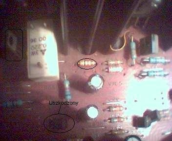

    Sprawdzilem wszystkie diody i rezystory i sa dobre tylko jeden rezystor ma takie paski: Brazowy-Czarny- Pomarańczowy- Szary-Szary i miernik nic nie pokazuje. A tranzystorów nie wymienilem bo dzis w sklepach by remament. Aha i jeszcze dzis doszlem ze tranzystorek A794 jest uszkodzony, wczesniej tez byl uszkodzony inny (sa 2) i zastosowałem zamienni BU140. Jutro kupie i wymienie. A co do tero rezystora to niewiem czy jest dobry???

    Ten opornik jest minimalnie ukruszony. A co do kolorów to dwa ostatnie sa raczej srebne, poniewaz gdy sprawdzałem na programie to szlo tylko zaznaczyc kolor srebny i tak zrobilem i wyszło 1.03 Ohm. Jutro sie okaze jak kupie częsci i posprawdzam. Dziekuje
    Sory ze tak póżno pisze ale niemam jeszcze cześci bo w mojej okolicy sa tylko 2 sklepy z czesciami. W poniedzialek bede miec. Bo kupilem na intercenie.
    Dzis wymienilem ten tranzystor. I reakcja taka: po włączeniu wzmacniacza opornik (zaznaczony na zdjeciu) sie pali. Zaznaczylem tez opornik x który nic na mierniku nie poakzauje. I niewiem co dalej z tym zrobic. POMOCY

    Sprawdzilem wszystkie elementy na płytce chyba ze chodzi o taka jedna co jest przy wejsciach sygnału??
    Znalazłem jeszcze jeden tranzystor uszkodzony i po jego wymianie wzmacniacz ruszył. Dziekuj wszystkim za pomoc.
