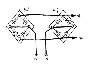

    Jeśli chcesz łączyć 2 mostki równolegle, to należy łączyć diody składowe w obrębie jednego mostka. Czyli bierzemy pierwszy mostek i zwieramy w nim ze sobą zaciski ~, to samo robimy w drugim mostku. Każdy z tych mostków składowych traktujemy następnie jako jedną gałąź (połowę) pełnego mostka. Mam nadzieję, że dobrze to objaśniłem...
    PS. W ten sam sposób z 3 mostków 1-fazowych możemy zrobić mostek 3-fazowy.

    drogi kolego lecho a mogłbys jakiś odreczny schemat narysować łączenia dwóch mostków. Bo tak sobie mysle czy by nie kupić dwóch mostków po 100A i ich połaczyć. Bo prąd 200A to żadkości jaki będę przepuszczał zazwyczaj to prądy nie przekraczające 140 A ale z tego co gdzies wyczytałem trzeba wziąśc podobno pod uwagę prąd zwarcia (przyklejenie diody) by w tedt w danej chwili czy to mostek czy diody nie odparowały
    w porzednim poscie miałem na mysli przyklejenie się elektrody a nie diody sorki za pomyłke:) i powiedzcie jeszcze czy koniecznie musiałbym stosować dławik za owym mostkiem?

    dziękuje kolego lechoo za poglądowy schemacik według Ciebie połaczenie dwóch mostków 100A w celu zwiększenia prądu ma sens w moim przypadku? i jak możesz coś więcej powiedzieć co do tego dławika jak go najlepiej i najprościej wykonać? i co do mostów jeszcze jak duże muszą być radiatory?

    A ja odpowiem, tak. Może kolega bez problemu zastosować 2 mostki na 100A połączone wg schematu kolegi lechoo tylko z odpowiednimi radiatorami.
    A co do regulacji prądu to proszę nie pytać o to samo w dwóch postach. Tu kolega uzyskał pomoc na temat mostka i temat uważam za zamknięty.

    Nie stosuję w praktyce mostków w spawarkach czy migomatach, ponieważ mam dostęp do tanich diod na duże prądy. Ale nic nie stoi na przeszkodzie aby mostki stosować. Połączenie mostków w ten sposób pozwoli przepuścić przez nie prąd dwa razy większy czyli ok 200A.
    Zresztą co tu dużo pisać w fabrycznych migomatach takich ok 150A są malutkie diodki takie jak w alternatorach i wytrzymują.
