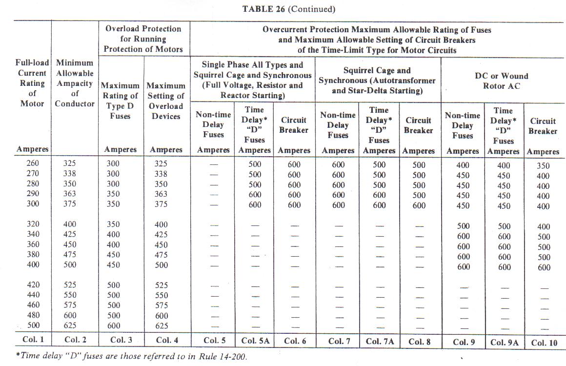

    Dobrać bezpieczniki dla trójfazowego silnika klatkowego napędzającego piłę tarczową.
    Dane silnika:
    Pn = 4 kW
    Un = 380/220 V
    Rozruch bezpośredni
    Witam , może te pytanie dla niektórych będzie śmieszne, ale jakie dobrać bezpieczniki. Prosiłbym także o wytłumaczenie jak obliczać takie zadanie.
    Z góry thx za wytłumaczenie...

    Bezpieczniki powiny byc 15A, natomiast trzeba zastosowac wylacznik termiczny ( ol) , ktory ustawia sie jak jest napisane na tabliczce znamionowej silnika i laczy sie ze stycznikiem .Wedlog mnie powinien byc okolo 8,5A.Trzeba pamietac ,ze silnik w momencie rozruchu pobiera prad wiekszy okolo 1,25 razy .Dane bierze sie z tabel .Najlepiej zrob zdjecie tabliczki znamionowej jak nie wiesz , a tam jest wszystko dokladnie opisane .Silnik laczy sie w gwiazde w momencie rozruchu .Czy potem mozna go przelaczyc w trojkat tego to nie wiem, bo nie znam danych silnika .( trzy sruby w poziomie polaczone sa razem , a pozostale wlancza sie do zasilania ).

    bezpiecznik i termik powinno się dobierać w ten sposób iż jako pierwszą czynnością powinno być odczytanie poboru prądu z tabliczki znamieniowej a następnie pomnożenie tego odczytu przez 1,1..... Dzięki temu bezpiecznik będzie dość czuły, ale też nie zbyt..... ale bardzo dobrze będzie zabezpieczał silnik..... zależy również to w jaki sposób on jest odpalany...... czy za pomocą przełącznika gwiazda-trójką czy też od razu z trójkąt..... w tym momencie silniki do mocy 5,5kW można odpalać bezpośrednio......

    Podaje tabele do dobierania pradu bezpiecznikow i wylacznikow termicznych (overload protection ) do silnikow jednofazowych i trojfazowych .Piewsza czynnoscia jest odczytanie danych z tabliczki znamionowej silnika , a jesli brak danych to mozna odczytac z tabeli .Tabela podaje w hp. Przelicznik wynosi 0,75 KW - 1hp

    Jeśli chodzi Ci o prawidłowe zabezpieczenie silnika trójfazowego to powinieneś użyć co najmniej dedykowanego do tego typu zastosowań tzw. wyłącznika silnikowego. Takie wyłączniki są produkowane przez większość szanujących się producentów aparatury. Wszyscy również w katalogach dołączają tabele doboru - weź katalog Legrand lub Moeller a znajdziesz odpowiedź w 3 minuty.
