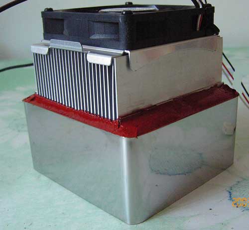

    Pochwale sie ,ze moja wersja termozasilacza osiagala ok 10W na palniku kuchenki turystycznej - na oko polowa mocy palnika :)
    Powstaja tez urzadzenia wykorzystujace zjawiska termoakustyczne te z kolei pracuja przy malych roznicach temp. np zamontowane podobnie jak ogniwa sloneczne i ogrzewane sloncem.

    To moja konstrukcja i generuje 9-10W w 2005r sluzyla jako zrodlo zasialnia-ladowarka w wyprawie wysokogorskiej.
