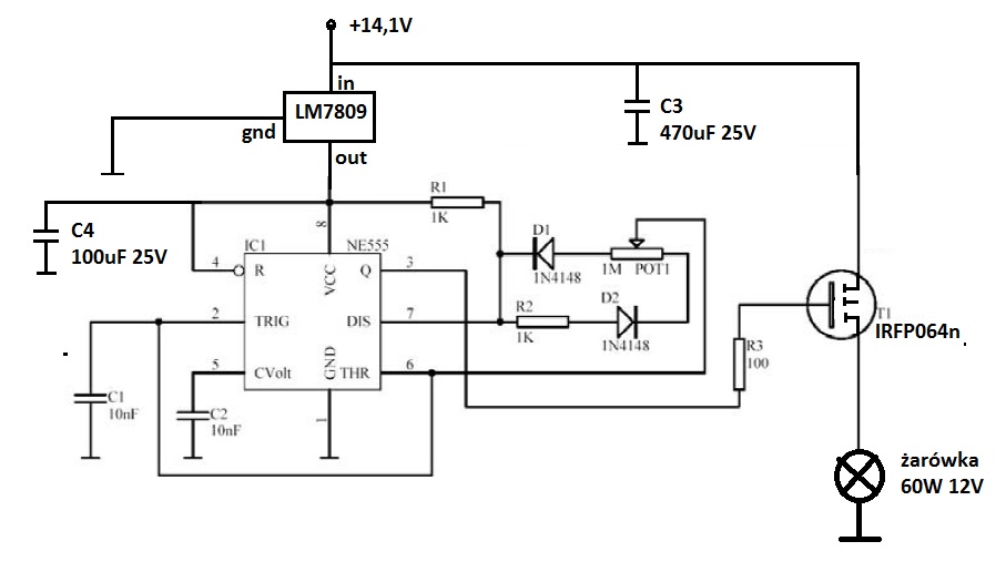

    Dzisiaj poskładałem pierwszy mój własny, tak skomplikowany układ elektroniczny, który działa, jestem z tego bardzo dumny, jednak działanie jego nie jest do końca zadowalające :D
    Regulator PWM do samochodu, zasilany napięciem stałym 14,1V, ma sterować dwoma równolegle połączonymi żarówkami halogenowymi 60W 12V podając na nie napięcie około 7-8V (zasilanie plusem).
    Testowałem obciążając regulator jedną żarówką 60W 12V i zasilając z zasilacza warsztatowego.
    Wzorowałem się na schemacie z załącznika, jedyna różnica jest taka że diody D1 i D2 użyłem 1N4001.
    Regulator reguluje napięciem od 0 do 5,5V a mosfet przykręcony do sporego radiatora grzeje się do temperatury powyżej 100*C.
    1. Jak zwiększyć zakres regulacji do przynajmniej 8V ?
    2. Co zrobić żeby na tranzystorze wytracało się mniej mocy?
    Rafał.

    I więcej nie da. Musisz zamontować np. IRFP9240 lub lepiej IRF4905. Tylko popatrz jak go podłączyć.

    Nie do końca rozumiesz zasadę działania PWM. Poczytaj o tym! W tym regulatorze nie chodzi o zmianę napięcia, a czas włączenia żarówki PEŁNYM napięciem jakie jest na wyjściu. Czyli... w tym regulatorze nie regulujesz napięcia a czas impulsu.
    Poza tym zwykłym miernikiem bez TrueRMS nie zmierzysz poprawnie napięcia. na wyjściu układu.

    Nie chodzi o miernik, tam nie może być N-MOSFET.
    Może, może. Wystarczy tylko, że żarówkę włączy w dren a źródło podłączy bezpośrednio do masy. I tak też autorze tematu powinieneś zrobić :)

    Może i powinien, ale przerabianie instalacji w samochodzie wartym tysiące razy więcej od tranzystora? :D :P :sm31:

    Teraz już rozumiem troszkę więcej, wziąłem tego IRFP064n bo ma bardzo małe RDS(on).
    Żarówkę włączyłem w źródło z wiadomych samochodowych względów, jeśli była by od strony drenu to układ działał by poprawnie? Myślałem że moje problemy wynikają ze zbyt niskiej częstotliwości pracy albo coś :)
    Dało by się ten układ ulepszyć dokładając pośredni tranzystor tworząc coś na kształt darlingtona?

    Nie potrzeba. Wstaw odpowiedniego P-MOSA i będzie dobrze. Tyle, że max. będziesz miał tam, gdzie teraz min. na potencjomertrze
    To nie wystarczy, bo raz, że NE555 pracuje z obniżonym napięciem, a dwa, że napięcie na wyjściu NE555 w stanie wysokim nie sięga napięcia zasilającego.
    d3lta - w miejsce istniejącego tranzystora N-MOSFET wstaw zwykły bipolarny BC338 lub podobny z emiterem do masy, zmień opornik R3 na 2.7-3.3kΩ (w ten sposób prąd bazy będzie wynosił około 2-3mA), kolektor połącz z +14.1V poprzez opornik 470Ω (prąd kolektora około 30mA). Do żarówek zastosuj odpowiedni P-MOSFET, jego bramkę połącz przez opornik 100Ω z kolektorem BC338. W ten sposób osiągniesz pełny zakres regulacji, przy czym ani MOSFET nie będzie się grzał, ani regulacja się nie odwróci.

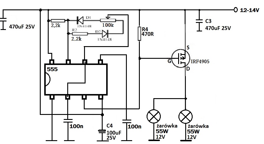

    Tak to ma wyglądać?

    Tak, właśnie o takie połączenie mi chodziło. Przedtem stan wysoki na wyjściu NE555 włączał N-MOSFET, a teraz włącza NPN BC338, który z kolei włącza P-MOSFET. Podczas włączania P-MOSFET-a pojemności bramki ładowane są przez opornik R5, gdyż tranzystor NPN stanowi praktycznie zwarcie, natomiast podczas wyłączania P-MOSFET-a pojemności bramki rozładowywane są przez R4+R5, dlatego R4 nie może być zbyt duży, 470Ω wydaje mi się dobrym kompromisem. Gdyby to była przetwornica to takie wyłączanie byłoby zbyt wolne, ale w przypadku PWM o niższej częstotliwości powinno wystarczyć. W razie czego będzie można zmienić ten fragment układu, a na razie zrób próbę czy wszystko działa i czy MOSFET się nie grzeje. Jest 12-14V do dyspozycji, więc lepiej zastosuj zwykły P-MOSFET, to nie musi być jakiś Logic-Level o obniżonym napięciu VGSth.
    Kondensator C4 100µF teoretycznie wystarczy ale pod warunkiem, że jest blisko zarówno NE555 jak i stabilizatora 7809. Chyba lepiej dać tam dwa mniejsze kondensatory, jeden ceramiczny 0.1µF zaraz przy wyjściu stabilizatora, bo tego wymaga stabilność, a drugi elektrolityczny 4.7µF albo taki sam ceramiczny 0.1µF tuż przy zasilaniu NE555. Jeżeli na płytce wyjdzie tak, że ścieżki łączące wyjście stabilizatora z zasilaniem NE555 oraz masę są bardzo krótkie, to pojedynczy 0.1µF powinien wystarczyć (ceramiczny, nie MKT czy inny foliowy). Kondensator C3 na wejściu stabilizatora powinien być bardzo blisko, w przeciwnym wypadku należy także zastosować dodatkowy ceramiczny 0.33µF tuż przy jego nogach. Sam stabilizator może być typu 78L09 w małej tranzystorowej obudowie TO92 na 100mA, bo pobór pradu przez NE555 jest nieduży.

    Miałem się rozpisać, ale krótko - działa - sprawdzone. Możesz zaoszczędzić na stabilizatorze. Regulator PWM 14V na NE555 - zbyt mały zakres regulacji (0-5V)

    Dzięki. Jaka jest różnica w działaniu pomiędzy pierwszym (tym "moim") a drugim układem? Widzę że inne są wartości elementów odpowiedzialnych (chyba?) za przełączanie. Będzie inna częstotliwość przełączania mosfeta?

    Nie składałem twojego, tylko z elementów, które akurat były na biurku. Przypuszczam, że kondensator zwiększony z 10nF do 100nF, a potencjometr zmniejszony 10 razy, więc częstotliwość powinna pozostać zbliżona do twojego układu. Tu masz ogromną dowolność w doborze elementów. Płytka? Przecież to 10 elementów. Spróbuj sam narysować płytkę i wstaw do sprawdzenia.
