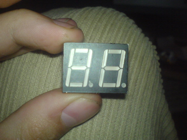

    To nie jest takie proste nie napisałeś nawet jak odbywa się u ciebie ta regulacja głośności...
  • #3 4950209
    Grzegorz Markowski
    Posty: 5320
    Pomógł: 900
    Ocena: 751
    Bez zastosowania odpowiedniego układu, zbudowanego np. na jakimś mikrokontrolerze, który "przerobi" napięcie akustyczne na sygnał cyfrowy i ukaże jego wartość na wyświetlaczu 7-mio segmentowym, nie da się tego zrobić.
    GM
  • #4 4950219
    Dj konti
    Posty: 137
    Ocena: 9

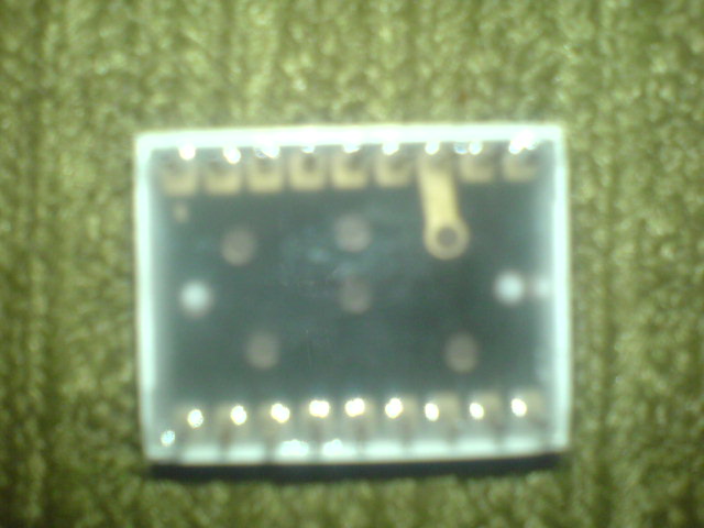

    głośność odbywa sie poprzez potencjometr chciałem dodac ze mam jakis układ scalony byłna tej samej płytce co wyswietlacz i jest to UM7107A
  • #6 4950280
    joy_pl
    Posty: 3342
    Pomógł: 170
    Ocena: 225
    Widzę, że masz bardzo małe pojecie o elektronice.
    A to, co piszą koledzy raczej nie zdałoby egzaminu w praktyce (szczególnie to, co pisze Grzegorz Markowski ponieważ wskazania by wtedy skakał w rytm muzyki co by było całkowicie nieczytelne)
    Są dwa sposoby prosty dodanie dodanie dodatkowego przełącznika(lub też potencjometru i wtedy tak jak pisał dowodca_armii ) sztywno połączonego z potencjometrem od regulacji głośności. Który to przełącznik przełączał by wartości na LED.
    Drugi to przerobienie całej regulacji na cyfrową no i wyświetlaniem zająłby się wtedy mikrokontroler.

    Poszukaj może takiego scalaka 1980, 20 lat temu były takie fajnie to działało, tzw linijka świetlna.
  • #8 4950310
    Dj konti
    Posty: 137
    Ocena: 9
    trudne jest podczepienie takiego wyswietlacza <money>
    Bardzo mi przykro, że nie podałem pełnego opisu takiego układu wraz ze schematami. Najlepiej fragmentu jakiegoś nowoczesnego amplitunera kina domowego.
    GM
    P.S. Dopóki sie nie dowiemy, co ma wskazywać ten wyświetlacz, takie będą padać odpowiedzi.
  • #10 4950334
    joy_pl
    Posty: 3342
    Pomógł: 170
    Ocena: 225
    Trudne to pojęcie względne… zależy jak dla kogo… :)
    Sadze, że dla ciebie raczej bardzo trudne...
    Pobaw się może najpierw z wyświetlaniem byle, czego na tym wyświetlaczu…
    Pamiętając o tym, że by nie przekroczyć 20-30mA na diodę.
    Ps.
    To miało być do mnie? Nie podałem bo takiego nie mam napisałem w bardzo skrótowy sposób jak ja bym sobie to wyobrażał. Jeśli cie w jakis sposób uraziłem to przepraszam nie było to moim celem...

    Może tak wymień potencjometr na podwójny i podłącz układ omomierza, zrób kalibrację np, do 99 i już, zapewne chcesz zbajerzyć sprzęt, to poszukaj układu woltomierza, trochę zabawy.
  • #12 4950368
    joy_pl
    Posty: 3342
    Pomógł: 170
    Ocena: 225
    Raczej tam już jest podwójny potencjometr
    Ale tak jak wyżej pisał kolega, autor podał bardzo mało danych
