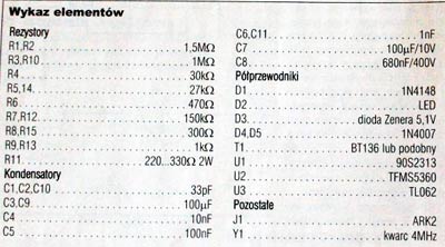

    Oki. Dzieki uprzejmosci Pana Mgradzki mam juz co trzeba z EDW 07/2006. No i pojawiaja sie kolejne pytania. Uklad wyglada ladnie, plytka malutka itp.
    Jako ze jestem zielony z elektroniki chcialbym zapytac. Jakie elementy z tego zestawu moge wymienic na smd? Chce zeby uklad byl jeszcze mniejszy.

    #12 4960668
    oj
    Posty: 6632
    Pomógł: 788
    Ocena: 480
    Można wymienić.
    1N4148 >> LL4148
    AT90S2313 - z uwagi na zaprzestanie produkcji jest dość drogi >> ATiny2313
  • #13 4960702
    kinkazu
    Posty: 52
    Ocena: 6
    A czy rezystory i kondensatory o takich parametrach istnieja w wersji SMD? Czy cokolwiek z tej listy moze byc wymienione na mniejsze? Czy wogole bredze jak potluczony? Dzieki
    #14 4960738
    oj
    Posty: 6632
    Pomógł: 788
    Ocena: 480
    Wszystkie oprócz:
    R11
    C8
    T1
    U2
    J1
    Y1 - można też smd ale nie ma takiej potrzeby
  • #15 4960758
    kinkazu
    Posty: 52
    Ocena: 6
    Oj z Ciebie to jest dobry czlowiek :) Rewelacja. I kolejne pytanie, aze czas juz na zakupy. Czy istnieje jakas firma co jak jej wysle liste elementow mi potrzebnych a oni mi je poprostu wysla? Jak taka lista powinna wygladac zeby wiedzieli o co chodzi? Czy moze poprostu ta co jest powyzej, plus wymianka tego co nadmieniles z dopiskiem, co sie da to SMD. Malo to profesjonalne wiec sie obawiam. Pozdrawiam

    #16 4961189
    oj
    Posty: 6632
    Pomógł: 788
    Ocena: 480
    Rezystory SMD przeważnie nie kupuje się na sztuki , przeważnie wielokrotność 10szt.
    ATTINY2313-20SU, ATTINY2313V-10SI - obydwa pasują, możesz kupić tego tańszego.
    1N4148 (LL4148) - będzie dobra.
    SMD-1206 (5%) - większy wymiarami rezystor
    SMD-0805 (5%) - mniejszy wymiarami rezystor
    tolerancja 5% jest wystarczająca
    SMD1206 300R - 300Ω
    Złącza śrubowe SMD przy 250V są trudniej dostępne - można go nie stosować - na płytce będą punkty lutownicze.
