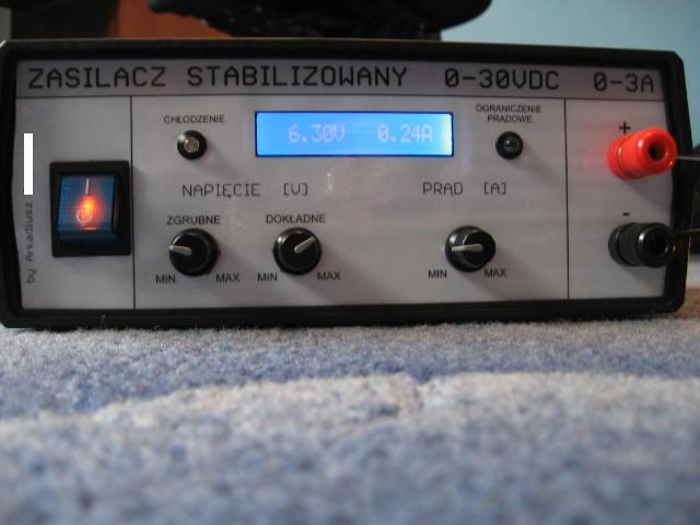

    Witam. Mój zasilacz to oklepana konstrukcja z http://www.electronics-lab.com dlatego nie będe się rozpisywał co i jak działa tylko co zmieniłem:
    2N2219 - zastąpiłem BD139-16 (2n2219 nie przeżył dłużej niż 10 minut u mnie)
    2N3055 - zastąpiłem 2x KD502
    jeszcze dolutuje na kanapke diody prostownicze w tym tygodniu albo wstawie większe bo te się troszke grzeją
    dodanie regulacji dokładnej napięcia (pot 1k)
    miernik to konstrukcja z elfly.pl działa wyśmienicie LCD to 1x16 niebieskie podświetlenie białe znaki na w rzeczywistości ciemniej świeci niż na fotkach
    W panelu przednim wyciołem okno na LCD potem zalaminowałem panel przez to mam osłonke na wyświetlacz
    Niestety są i wady a mianowicie moich radiatorów nie dało się inaczej ustawić bo przeszkadza trafo i próbowalem na różne sposoby i zawsze brakowało pare milimetrów ale wentylator wymusza jakiś tam obieg powietrza także chłodzenie jest wystarczające bo wczoraj podpiołem zarówke H4 i przy 7V i 3A po godzinie zasilaczowi nic się nie stało dzisiaj dopiero może uda mi się skołować coś do mierzenia temp i sprawdze ile się grzeje ale na pewno tyle że ciężko palec utrzymać
    Wentylatorem steruje miernik na podstawie mocy traconej na tranzystorach
    Trafo 24V 4A
    Fotki postaram się później jakieś lepsze zrobić bo te średnio trawie :)
    I jeszcze jedno zasilacz montowałem w taki sposób ze wszystko bez użycia lutownicy idzie rozmontować w 5 minut :)

  • #2 3526014
    seta1
    Posty: 831
    Pomógł: 114
    Ocena: 55
    Podoba się ten niebieski wyświetlacz, staranny montaż, wiązki poukładane.
    Podaj dokładny adres do schematu, jeśli to możliwe
  • #4 3526133
    ciapciok
    Posty: 503
    Pomógł: 3
    Ocena: 109
    Pokaż zdjęcie panelu tylniego, jestem ciekaw jak wyciąłeś otwór pod wentylator :D
    Wydaje mi się, że obrócając radiator o 90 stopni, polepszy się chłodzenie.

  • #8 3526621
    Arkadius3
    Posty: 274
    Ocena: 8
    ciapciok - otwór pod wentylator wyciąłem czymś do cięcia płytek nie wyszło idealnie ale jestem zadowolony / fotki zapodam później :)
    wiem że radiator powinien być inaczej obrócony ale jak pisałem się nie mieści całość bo trafo przeszkadza 0,5cm mi brakowało jak nie tutaj to tutaj
    miki_13 - schemat multimetru jest na www.elfly.pl
    co do kosztów w 150-180zł licząc z cześciami które musiałem ponownie kupić bo zasilacz uległ uszkodzeniu z mojej winy
    transpacyfic93 - na sprzedaż nie jest :) gotowe konstrukcje na allegro chdza po 300zł
    Nostradamus - trafo 24V 4A wszystko pisało u góry wystarczy poczytać :)
    P.S. Aktualnie w budowie zegar na lampie VFD (myśle ze w lutym będzie 100% zrobiony) a potem na nixie :)
  • #9 3526655
    Gibon007er
    Posty: 674
    Pomógł: 10
    Ocena: 8
    Konstrukcja fajna... trzeba było radiator dać do tranzystora o innym kształcie ;)
    a po za tym jak nie można palca utrzymać na radiatorze to wydaje mi się ze będzie to minimum ~50*C ;)
    pozdrawiam

  • #11 3527810
    c++
    Posty: 698
    Pomógł: 29
    Ocena: 9
    zasilacz naprawdę fajny. W czym robiłeś przedni i tylny panel?? W paincie...??, DesignPro 5 czy w innym??
    PZDR

  • #14 3527870
    Arkadius3
    Posty: 274
    Ocena: 8
    Panel robiłem w Eaglu a następnie w Photoshopie przyciemniłem sobie góre:)
    Może opisze proces powstawania panelu bo już dostałem pare PW odnośnie tego:
    1. Projekt w Eaglu
    2. Następnie przyciemnienie góry w Photoshopie
    3. Wydrukowanie
    4. Wycięcie nożykiem do tapet okienka na LCD
    5. Zalaminowanie
    6. Przeprojektowanie przedniego panelu w Eaglu tak aby mieć montażówke dla LCD'ka (czyli otwory do przykręcenia + obrys zewnętrzny tej czarnej osłony)
    7. Wydrukowanie
    8. Zalaminowanie
    9. Przyklejenie do przedniego panelu
    10. Powiercenie i wycinanie dziury od wyświetlacza oraz przymiarka jak wszystko ok to jeszcze wyciołem dziure pod przycisk
    11. Zerwanie panelu montażowego
    12. Montaż LCD a następnie przyklejenie panelu właściwego
    13. Powiercenie reszty otworków i mocowanie wszystkiego do kupy
    bartek3579 - jakbym się uparł to moze i tak ale widze takiej potrzeby nie grzeje się tak mocno wszystko temp w środku utrzymuje się na właściwym poziomie :)

    Arkadius3 napisał:
    ceny trafa zależne czy nowe czy używka nowe 24V 4A toroid w sklepie kosztuje koło 80zł
    Skąd taka kosmiczna cena ? W moim mieście chodzą w okolicach 50zł.
    Co do konstrukcji to nieźle ci to wyszło, szczególnie ten lcd :D ehhh
    Ten kondensator 3300uf troszkę mi się nie podoba ;) Czy to jedyny kondensator filtrujący ? Dość mała pojemność.
  • #19 3528111
    Arkadius3
    Posty: 274
    Ocena: 8
    Andiv - narazie to jest jedyny kondek filtrujący ale ta pojemnośc będzie zwiększona do ponad 6000uF moze jak mi odbije to nawet dam 10000uF :) Ale to dopiero za jakiś czas i wtedy jeszcze diody przełoże na większe albo dodam na kanapke

    neo_dc
    Poziom 32  
    Posty: 2206
    Pomógł: 178
    Ocena: 211
    Po pierwsze co mi się podoba - panel przedni po polsku ! Teraz wszyscy zachwycają się tymi angielskimi podpisami..... tylko po co ? Super :)
    Staranne wykonanie - też plus !
    A wentylatora nie mogłes umieścić w górnej pokrywie nad tranzystorem ?
    Nie wiem czy dobrze widzę, ale dałeś podkładkę izolującą pod tr. mocy, tylko po co ? Obudowa plastykowa więc napięcie nigdzie nie wyjdzie poza zaciski ;) Pogarsza to tylko chłodzenie, a tranzystorów o różnych potencjałach na kolektorach tam raczej nie masz ?
    Ogolnie 5+/6 :) Pozdrawiam :)
  • #26 3529959
    Arkadius3
    Posty: 274
    Ocena: 8
    tranzystory są równe :) a odizolowałem całość na wszelki wypadek różnie bywa przy testach co się może zdażyć a ten wentylator co mam pasował mi tam na górze zbytnio się nie mieścił tzn. zostawało jakies 3-4mm wolnego od góry obudowy dlatego zrobiłem go na tylniej ściance ważne ze spełnia jako tako swoja funkcje i zasilacz sie nie przegrzewa
