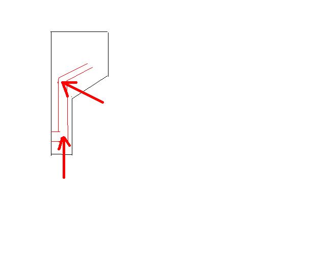

    Dokładnie jak w temacie . Arcyciekawy problem , zawsze miałem do czynienia z prostymi układami . Tym razem obudowa we wnęce bagażnika wymusiła na mnie niezbyt przyjazny kształt skrzynki doszedłem do wniosku iż będę robił do niej bass-reflex ... niestety układ rury strasznie mi się skomplikował co widac na moim rysunku (czarne widok skrzynki , czerwone widok rury BR). Moje pytanie dotyczy tego w jaki sposób zrobić ,żeby "wyginając" rurę na ciepło do oczekiwanego kształtu w miejscach gięć nie odnieść istotnych uszczerbków na , że tak powiem widoku poprzecznym ? Czy należy rurę czyms wypełnić na czas gięcia/pytanie czym ? Liczę na owocne pomysły bo moja głowa nic nie potrafi wymyśleć .

    kolano 90° i drugie 45°. wygładzić od środka. rozumiem że klasyczna rura polichlorek winylu? no chyba że bawić się w docinanie pod odpowiednim kątem i zgrzać to póżniej do czoła.

    Można zastosowac takie kolanka jak do rur pcv widziałem już takie patenty:)

    Bardzo dziękuję za pomoc panowie choć nie takiej się spodziewałem . Właśnie skrzynia z racji swej nierównomiernej kubatury wymusza niejako "niestandardowe" kąty gięć dlatego mam taką zagadkę . Powiem jaśniej muszę to wykonac li i tylko własnymi "ręcami" :D .
    Próbowałem na "sucho" i ewidentnie w miejscu gięcia rura traci swój kołowy przekrój :cry: .

    Możesz próbować wypełnić rurę piaskiem na czas gięcia zakleić np. taśmą klejącą i się bawić ale nie wiem czy się piasek nie poprzykleja do ścianek.

    wsadz w gietarke do rur i delikatnie podgzewaj palnikiem i delikatnie naginaj

    Przecież jak masz rurkę wyprowadzoną na 90°(w górę) to nie wystarczyłoby jej dopasować długościowo i przyciąć pod kątem 45° , zamiast robić dodatkowe łamanie rury pod kątem 45° przycinając ją prostopadle ?

    występują giętkie rury dls-a
    świetnie się sprawdzają

    Dokładnie .......tanie ,to to nie jest ale praktyczne ...zapytaj Mehowa lub CASKPa powinni mieć .......lub wiedzą gdzie to dostać........tanio.

    Ja bym to zrobił w taki sposób:
    Ciekawy temat odnośnie"rury" bass-reflex
    tylko trzeba zaokrąglić kanty w "szczelinie" no i oczywiście obliczyć jej długość i szerokość
