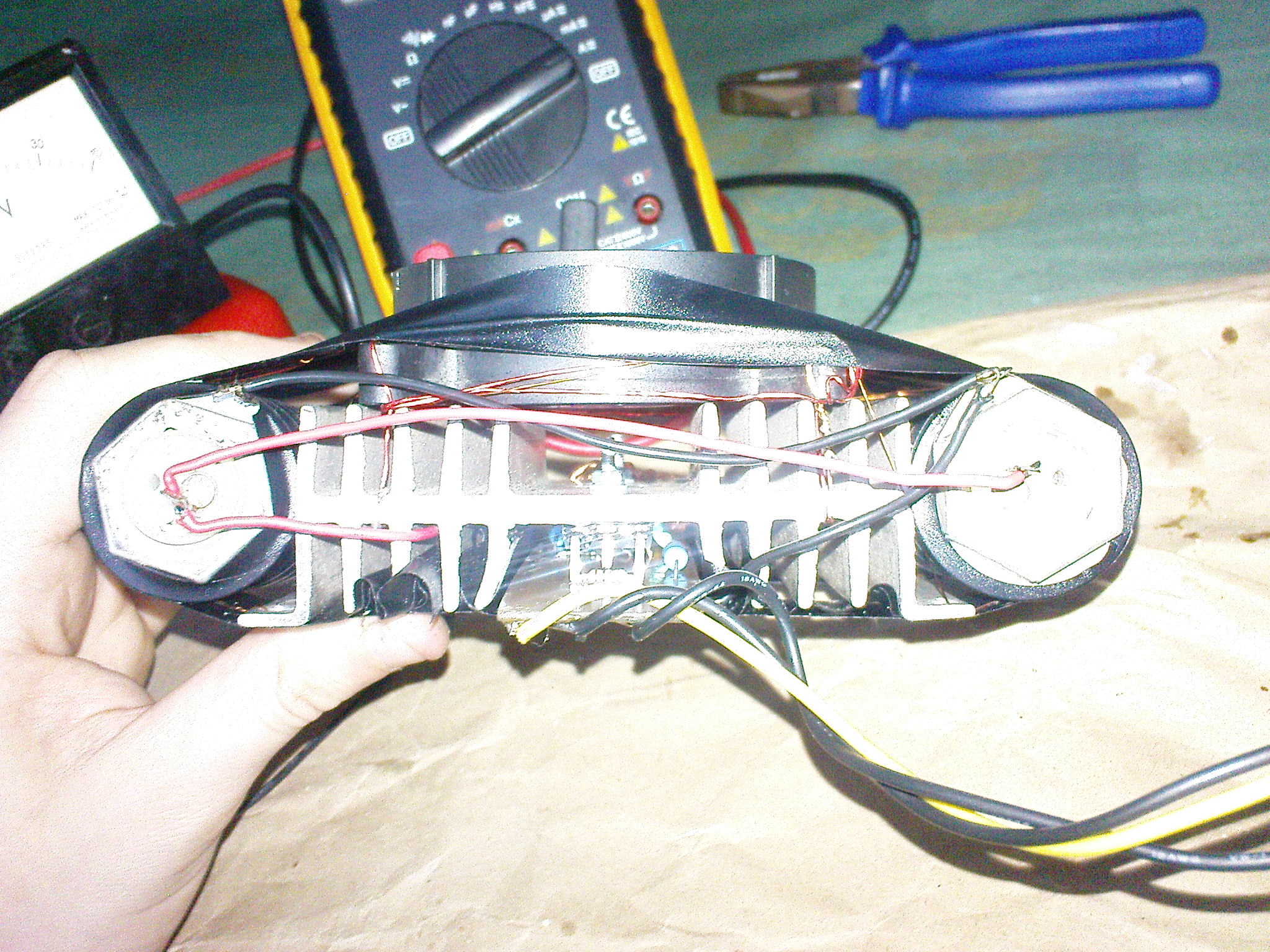

    Witam chciałbym przedstawić moją konstrukcje przetwornicy ZVS.
    Jest to już chyba moja czwarta konstrukcja tego typu lecz pierwsza na forum :).
    Schemat przetwornicy wygląda prawie jak na ponirzszym schemacie, lecz zamiast diody zenera zastosowałem lm7812.
    Kolejny ZVS flyback driver :)
    Niestety nie wygląda to zbyt estetycznie, lecz jak na moje konstrukcje to nawet nie źle mi to wyszło;).
    Te dwie "beczki" po bokach to kondy 2200µF na 63V.Ten wentylator w sumie jest nie potrzebny ale w razie przebicia będzie ładnie dymek rozdmuchiwał ;P
    A tutaj trafo z mostkiem prostowniczym 35A 1000V.
    Co do trafa jest trochę źle nawinięte , ma 3A na pierwotnym bez obciążenia, i miało być na całym wtórnym 46V a jest 63 ,ale i tak podpinam na odczepie na którym jest ok. 30V-35V ale i tak pod obciążeniem spada do ok.25V

    Flyback to raczej nie jest, już bardziej push-pull.
    Zmień kondensator w uzwojeniu pierwotnym z tego co masz 680nF/400VMKSE, na MKP. Kondensatory MKSE w większości nie wytrzymuja obciążeń prądami impulsowymi w przetwornicach. Do tego celu stosuje się kondensatory typu MKP. Mają wygląd prostopadłościanów o ostrych krawędziach. Pojemność może mieć w granicach 330nF-680, ale koniecznie musi być na minimum 400V.

    W dużym uproszczeniu - nazwą np flyback, mostek, półmostek itp określamy sposób połączenia transformatora przetwornicy i rodzaj kluczowania.
    Pamiętaj, że pracujesz z bardzo wysokimi napięciami.
    Fatalny jest ten przewód z włącznikiem na jednej żyle z jakiejś lampki - do zasilania transformatora. Powinien być dwubiegunowy.
    Transformator pobierający 3A w stanie jałowym, woltomierz leżący na lutownicy, kondensatory z radiatorem zawinięte taśmą samoprzylepną, druty biegnące wewnątrz radiatora, brak jakiejkolwiek płytki - wszystko na pająka, stabilizator 7812 zamiast diody zenera :-0
    Nie wiem co tu można komentować, oprócz podejścia "budowniczego" do tematu :-(

    Pamiętaj, że pracujesz z bardzo wysokimi napięciami.-WIEM
    Fatalny jest ten przewód z włącznikiem na jednej żyle z jakiejś lampki - do zasilania transformatora. Powinien być dwubiegunowy.-WIEM POSTARAM SIĘ GO WYMIENIĆ
    Transformator pobierający 3A w stanie jałowym,-NIE JA GO NAWIJAŁEM woltomierz leżący na lutownicy-TAK JAKOŚ WYSZŁO, kondensatory z radiatorem zawinięte taśmą samoprzylepną-WIEM ŻE TO NIE JEST NAJLEPSZY POMYSŁ, druty biegnące wewnątrz radiatora-POSTARAM SIE TAK WIĘCEJ NIE ROBIĆ, brak jakiejkolwiek płytki-TU SIĘ NIE ZGADZAM PŁYTKA JEST TYLKO NIE WIDAĆ JEJ
    - wszystko na pająka, stabilizator 7812 zamiast diody zenera- W NAJBLIŻSZYM CZASIE ZROBIĘ JAK NA ORYGINALE :-0
