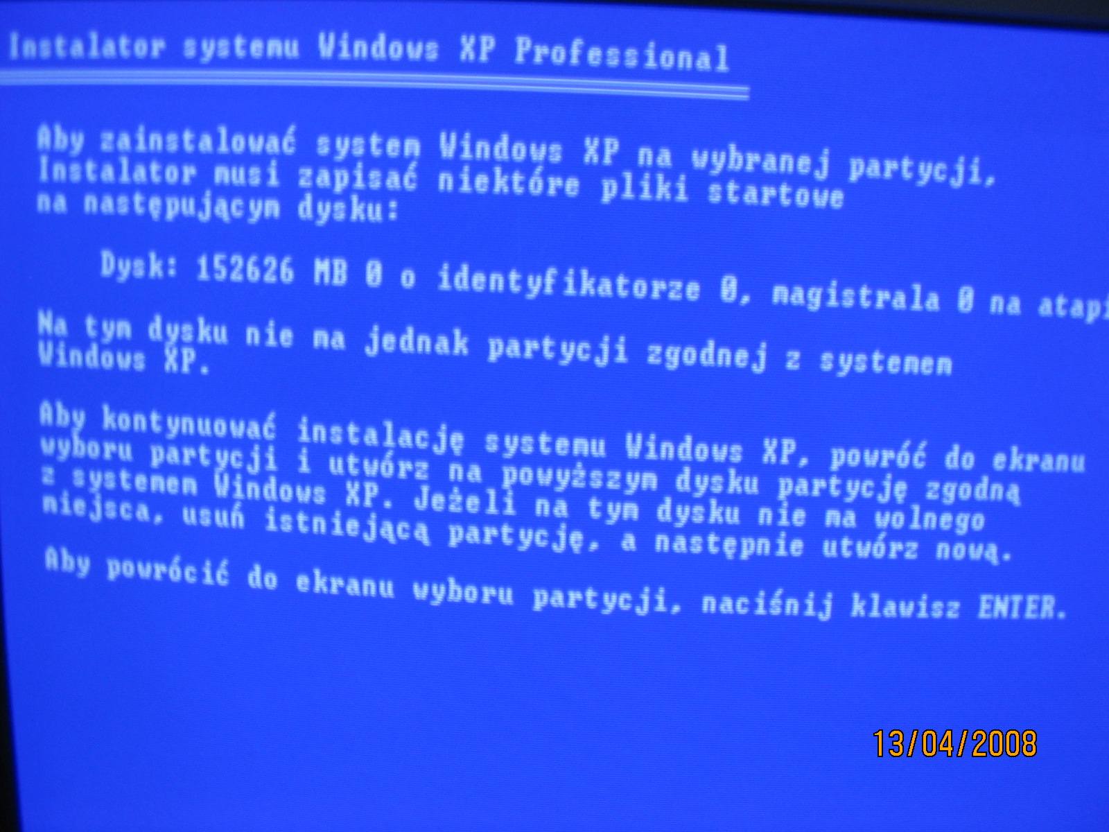

    Proszę o pomoc. Podczas reinstalacji systemu , przy próbie formatowania partycji C , formatowanie dochodzi do 10% i stoi , tzn nic sie nie dzieje.
    Próbowałem z płyty bootowalnej i podłączyłem hd do innego kompa.
    Próbowałem Mój komputer-zarządzaj , tam znalazłem tą partycję i, próbowałem format i to samo.Dysk jest nowy, podzielony na trzy partycje na part d dane normalnie widzę i mogę na nich pracować. Bardzo proszę o pomoc. Pierwszy komp to atlon xp 2000 na płycie shutle ak32a 766 dDDR , drugi atlon xp 2000 płyta gigabyte , 766 DDR.

    Napisze może jaśniej. Padł system. Wkładam bootowalną płytę z XP pro do napędu, reset, instalacja, partycja, usuwam, robię nowa, ostrzeżenia i tak dalej, zaczyna się formatowanie partycji - dochodzi do 10% i stoi jak Kolumna Zygmunta. Montuje dysk w innym kompie, znajduje partycje ( Oznaczoną już jako L) Próbuję sformatować - Mój komputer -zarządzaj - znajduje dysk, zaczynam formatować tą partycje i dochodzi do 10 % i to samo.
    Próbowałem szybkiego formatowania NTFS i owszem format OK, ale po instalacji Windowsa wywala system, lub przy instalacji zaczyna coś migać i przerywa instalacje. W tej chwili mam go wpiętego w komputerze, partycje na której mam dane widzę i jest OK. Po prostu nie mogę na nim zainstalować Windowsa.
    Proszę o odpowiedz i o pomoc.

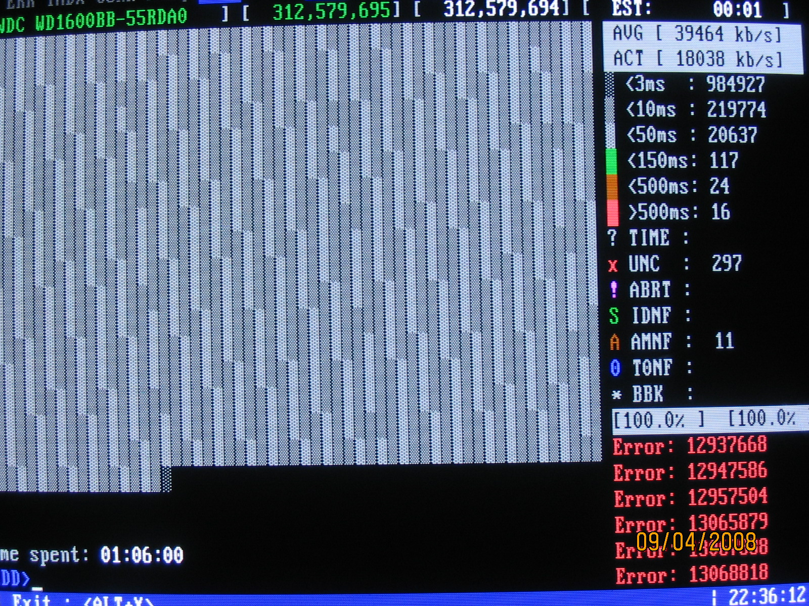

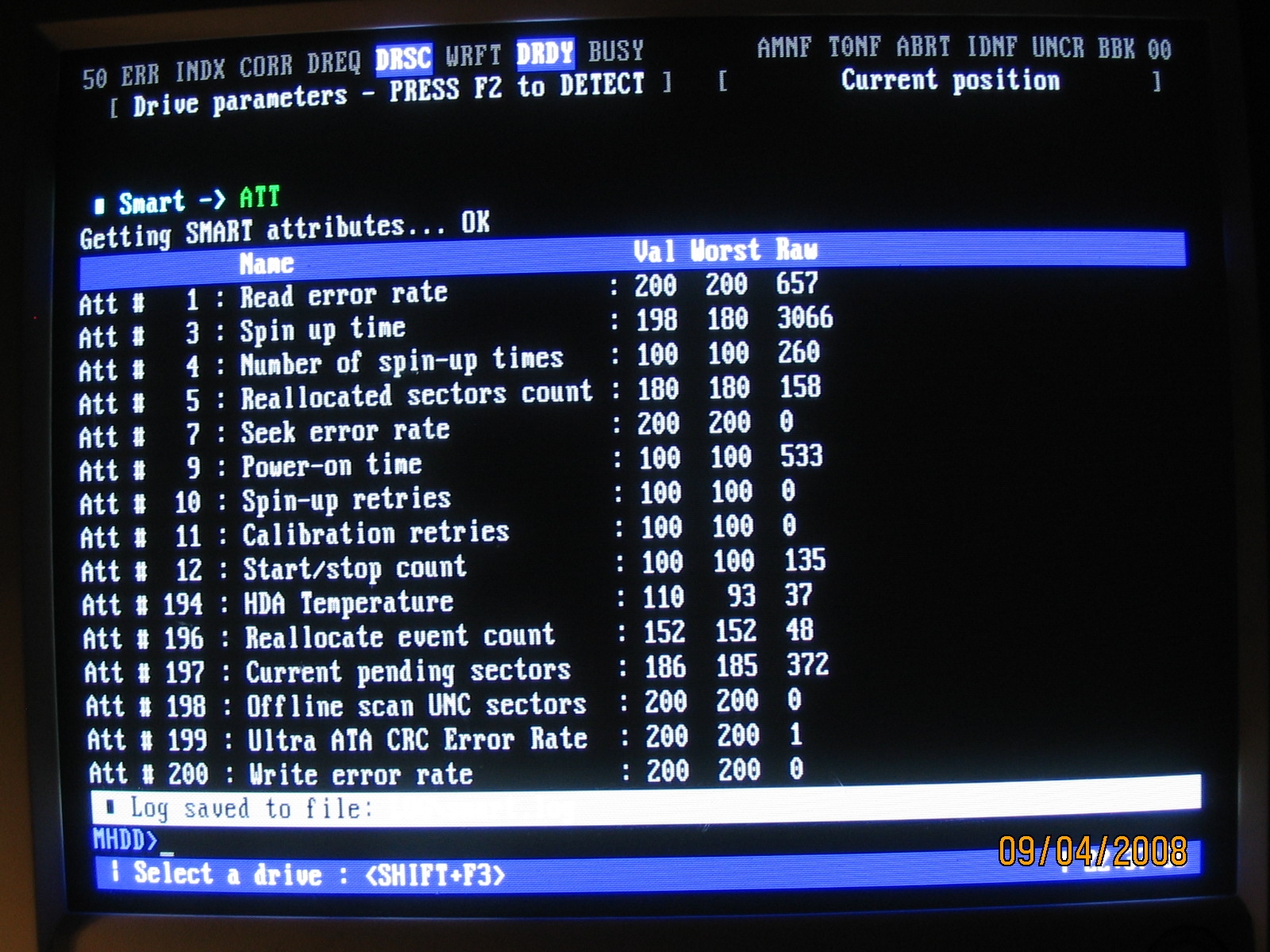

    Przepraszam, że tak długo. Wklejam smart dysku MHDD, i wynik skanu 2XF4.

    Kolega lepiej szybko zabezpieczy dane a dysk jeśli na gwarancji to do serwisu raczej z niego to nic nie będzie i nie ma co na niego liczyć przy takiej ilości błędów . Wcześniej czy później te błędy albo będą się powtarzać albo narastać.
    Opis S.M.A.R.T.
    158 już przeniesione
    Atrybut ID 05
    Reallocated Sectors Count
    Ilość relokowanych sektorów. Kiedy dysk napotyka błąd odczytu/zapisu/weryfikacji, oznacza ten sektor jako relokowany i przenosi dane do specjalnego zarezerwowanego obszaru (obszaru rezerwowego). Proces ten jest również określany mianem remapowania a relokowane sektory określa się remapami. To właśnie dlatego, na nowoczesnych dyskach, nie widzimy "bad bloków" podczas testów powierzchni
    i
    Atrybut ID 197
    Current Pending Sector Count
    Bieżąca ilość niestabilnych sektorów (oczekujących na remapowanie). Wartość RAW tego atrybutu wskazuje na łączną ilość sektorów oczekujących na rempowanie. Później, kiedy część z tych sektorów uda się odczytać, wartość jest zmniejszana. Jeśli błędy występują ciągle podczas próby odczytu niektórych sektorów, dysk podejmie próbę odzyskania danych, przeniesienia ich do zarezerwowanego obszaru (obszaru rezerwowego) i oznaczenia sektora jako remapowany. Jeśli wartość tego atrybutu wynosi zero, wskazuje to, że stan powierzchni dysku jest zły.
    372 w kolejce

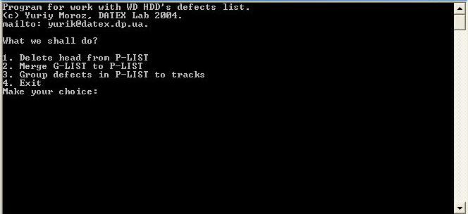

    bikcs napisał:
    program do zerowania wpisów S.M.A.R.Tu dla dysków WD, będzie działał tylko wtedy, gdy moduły odpowiedzialne za te wpisy w strefie SA dysku, nie sa uszkodzone[/b]) przenieść błedy G-listy do P-listy i wykonać w mhdd komendę erase i ramap a następnie w mhdd 2xF4
    Dodam tylko , że od ponad tygodnia można ściągać ten plik , również stąd : http://www.hdd-computers.pl/pliki/smart_czysc.exe

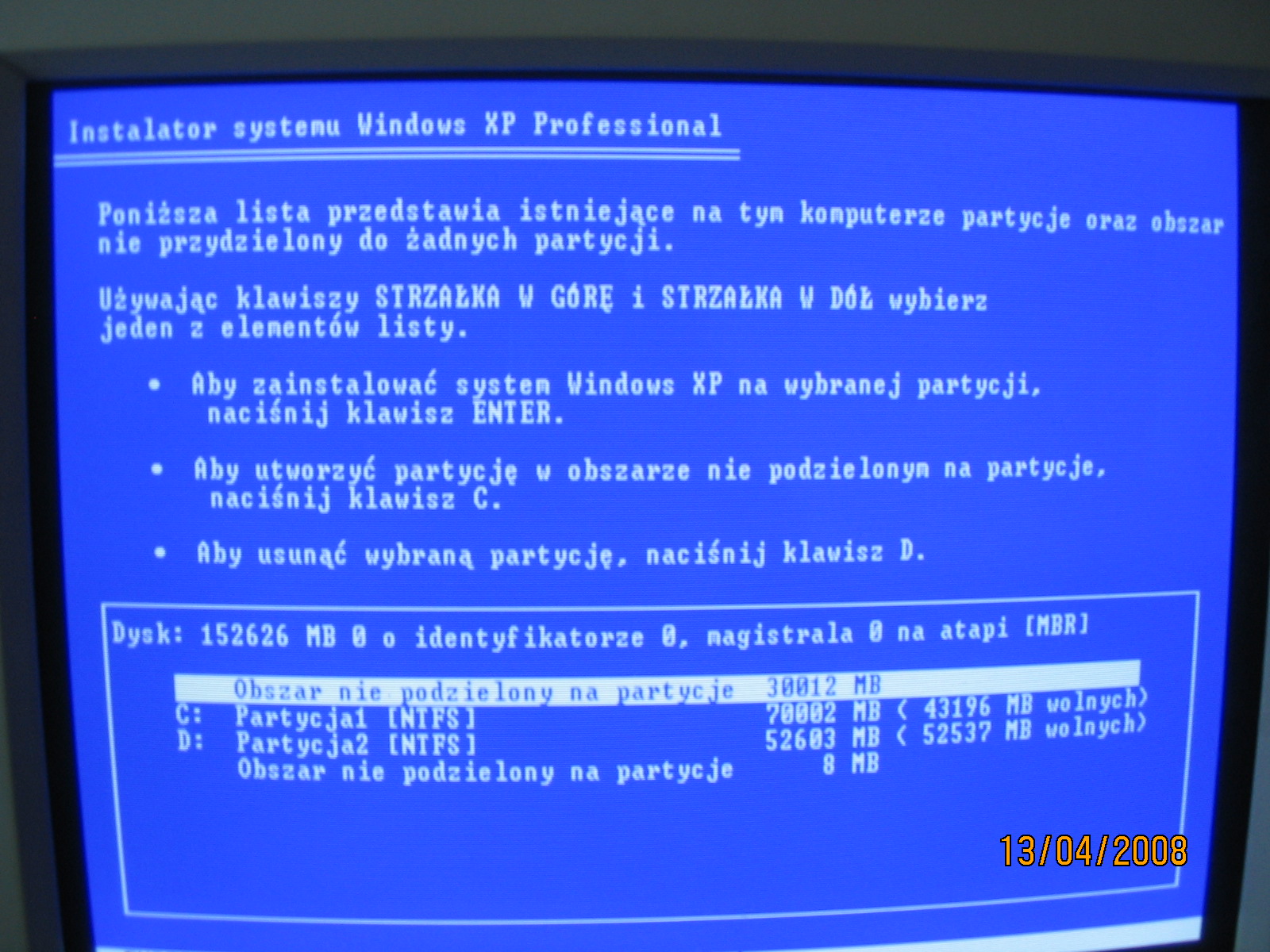

    Chyba na zakończenie watku mam jeszcze mały problem połączony z prośbą o pomoc:
    Bardzo proszę o nakierowanie mojego myslenia kiedy pobłądzę
    Zachciało mi się wgrac system na trzeciej partycji.Już piszę dlaczego;
    Zrobiłem jeszcze raz skan 2XF4 w MHDD, i wyszło mi ,że bad sektory znajdują się w pierwszych 10% powierzchni skanowanej(czyli w pierwszych 16 Gb dysku, )usunąłem part C zrobiłem w tym miejscu dwie part po 15 Gb i probowałem zainstalowac Windows kolejno na ktorejs z nich. Nie udało mi sie to , za kazdym razem nie mogłem sformatowac part na której miałby byc zainstalowany system.
    Usunąlem obie partycje i obszar na którym pierwotnie zainstalowałem system ( 30 Gb) potraktowałem jako obszar nie podzielony na partycje
    Problem z formatowaniem dysku WD CAVIAR 160 GB 7200rpm
    Probowałem zainstalowac system na part D
    I taki mam efekt
    Kiedy staram się zrobic to co wymaga odemnie instalator ( czyli format dawnej czesci part C , która jest uszkodzona)
    kólko sie zamyka; format dochodzi do 10% i d...
    Prosze o rade;
    1- czy moge w jakiś sposób zainstal system na innej part niz dawna C
    2- jak tak to w jaki sposób
    3 -jeżeli nie , chciałbym uzywac dysku jako dodatkowego magazynu danych( po wyłączeniu uszkodzonej częsci)
    Z góry dzięki bardzo

    Chcesz zrobić z partycji logicznej podstawową czy chcesz po prostu zrobić podstawową partycję zaczynająca się od określonego miejsca nie od początku.
  • #23 5034422
    ejejdi
    Posty: 26
    Chce potraktowac ta pierwszą cześc dysku(dawna partycja C, ta uszkodzona) jakby jej niebyło. Na pozostałej częsci mam partycje rozszerzoną , podzielona na dwa dyski logoczne. Na jednym z nich , zupełnie czystym, bez zednych danych chce utworzyc, lub z całego jednego dysku logicznego zrobic partycje podstawowa na ktorej moglbym postawic system.

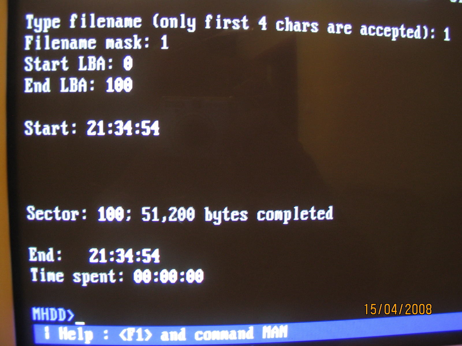

    Podaj 0-100 LBA programem MHDD
    jak to zrobić :
    7) Jak wykonać obraz dysku?
    Aby wykonać obraz dysku powiedzmy obszaru od 0-100LBA należy wydać komendę ATOF i postępować zgodnie z screenami:

    Tutaj oczywiście można wpisać czy zrobić partycje podstawowa tylko zaczynam sie zastanawiać czy jest sens robić to ręcznie jeśli partycje ,które masz nie posiadają danych ,które nie chcesz utracić to może lepiej to zrobić czymś takim jak Harddisk Partitioner PartitionStar
