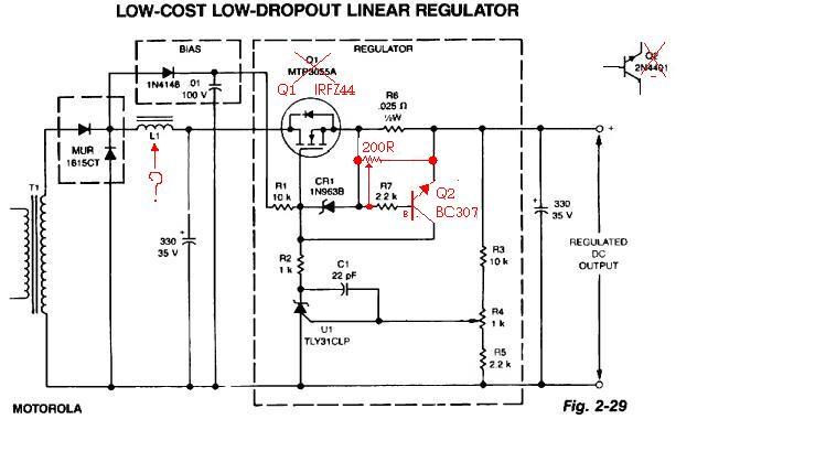

    Poszukuje schematu zasilacza z możliwością regulacji prądu i napięcia mam transformator toridalny100w 12v oraz mostek 15A. Pytam już kolejny raz a ten schemat, czy ktoś mi potrafii pomóc? Oczywiście najlepiej jak schemat wykorzystałby całą moc transformatora.

    Masz nygusie :) coś porządnego i ładnie podziękuj https://www.elektroda.pl/rtvforum/download.php?id=267128 Zrobiłem ich kilka i są bez zarzutu(mają pod sobą (większość zasilaczy z tego forum). (Załączyłem tu kiedyś ten schemat Motorolli, w pewnej dyskusji o przewagach świąt...)Regulacje płynną ograniczenia prądu zrobisz włączając na rezystor R6 potencjometr 200R równolegle i jego suwak wyprowadzajac przez 2k2 na bazę Q2-BC307. Do roboty! Jako Q1 użyj IRFZ44 Jakby co -pytaj

    pawel/l napisał:
    Czy te modyfikacje mają wyglądać tak Zasilacz z reg prądu i napięcia z 12V(100W)szukam schematu.. ?
    p.s. nie wiem jaką wartość ma L1?
    Proszę o odpowiedź ponieważ zależy mi na czasie.
    Pozdrawiam i z góry dzięki
    Chyba więcej zepsuć już nie mogłeś... 8-O
    Dlaczego zamieniłeś tranzystor Q2 typu N-P-N (właściwy) na P-N-P :?: :?: :?:
    Poza tym, to rezystor R7 ma być włączony szeregowo z bazą Q2 i nic więcej tam być nie może.

    Czy to będzie coś takiego?
    Proszę mi napisać jaką indukcyjność ma ta cewka L1??

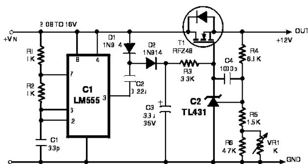

    Widzę że w moim ostatnim poście wkradł się błąd w podanym typie zamiennika- powinien być oczywiście dowolny npn np. BC237, a nie 307 (mea culpa) co trochę Ci zamieszało :) . Rozdziel anodę zenerki od suwaka PR . Dławik ma być taki by drut wytrzymał Twój prąd i rdzeń nie nasycał się, skrajnie możesz z niego zrezygnować i wstawić większy kondensator 2200-4700uF/25. Nie marudź tylko rób. Zaglądam teraz rzadko bo mam remont. Przesunąć poziom bramce mosfeta możesz również innymi sposobami np. z generatora na 555 zasilanego z głównego filtru, dalej z podwajaczem. Zasilacz z reg prądu i napięcia z 12V(100W)szukam schematu..
    Prawą stronę układu za mosfetem możesz pozostawić jak poprzednio (z regulacjami prądu i napięcia)
