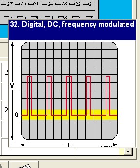

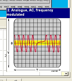

    #10 5020491
    goldwinger
    Posty: 6923
    Pomógł: 533
    Ocena: 2098
    Za pamięci:
    z czujnika:
    Ford Scorpio 2.0 DOHC 1991 brak iskry po wymianie silnika - jak sprawdzić moduł?
    z ECU (na tym niebiesko czerwonym):
