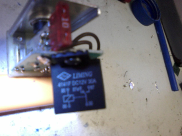

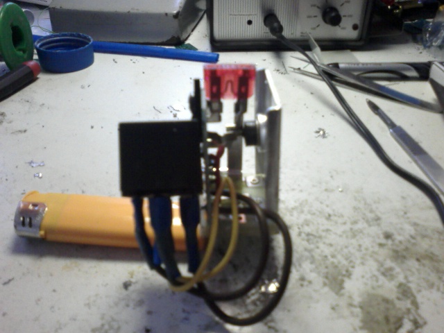

  • #14 5465658
    karola44-81
    Posty: 972
    Pomógł: 69
    Ocena: 242
    Kozystajac z okazji i nie chcac zakladac tematu tylko po to zeby pokazac fotki, podepne sie tutaj.
    Problem moj polegal na niedzialajacym ABS i obrotomierzu.
    Wiadomo sprawa prosta. Winny przekaznik przepieciowy za akumulatorem.
    Szukajac na forach takie wlasnie informacje znalazlem i nimi sie poslugujac rozbroilem dziada. Rzeczywiscie bylo sporo lutow popekanych. Przelutowalem i wszystko ozylo. Niestety na krotko, po ok 200km znowu ABS i Obrotomierz umarly tym razem definitywnie.
    Wiec zabralem sie jeszcze raz za ten przekaznik.
    Wygladal na zdrowy na stole. Jednak proby zalaczania samego przekazniczka w srodku nie zawsze byly poprawne. Przebadalem diode Zenera i dziala poprawnie. Zwiera przy 22V.
    Mala prostownicza na 1A tez jest ok. Wiec podejrzenie padlo definitywnie na sam przekaznik.
    Udalo mi sie go wyciagnac z druku. I znowu cewka nie zawsze przewodzila.
    Kozystajac z okazji ze mam kilka wolnych przekaznikow do swiatel 12V/30A taki wlasnie uzylem w miejsce oryginalnego. nie bawiac sie w szczegoly polutowalem go poprostu na przewodach ok 10cm dlugosci do miejsc lutowniczych po oryginalnym przekazniku.
    Reanimacja powiodla sie. Niestety calosc zostala otwarta.
    W samochodzie zamontowne jest wszystko z apomoca opasek zaciskowych do plastikowych elementow za akumulatorem.
    Odrazu ozyl obrotomierz i ABS.
    Zapytacie pewnie po co to zrobiles?? i zreszta to nic trudnego.
    A no po to ze auto musialo byc wlasnie dzis sprawne, a przy okazji zaoszczedzilem od 50-100 zl za uzywany przekaznik.
    Fotki ponizej.
    Mercedes W124 1989 – brak ABS, obrotomierza i alarmu FOX po rozładowaniu akumulatora
    Pokazuje to dla tego, ze wiele osob bladzi i pyta o ta usterke. Jak widac jest to do naprawienia w prosty i tani sposob.
    Mam nadzieje ze ktos skozysta z mojej instrukcji i bedzie zadowolony. Pozdrawaim Karol

  • #20 10731161
    karola44-81
    Posty: 972
    Pomógł: 69
    Ocena: 242
    Czekaj bo nie rozumiem. Jak to urwała się pompa od wspomagania? . No możliwe, bo też kiedyś miałem w Oplu podobnie. Ale czy alternator nie jest napędzany jednym paskiem z pompą w twoim silniku? Moim zdaniem właśnie wyraźne powiązanie powinno być między alternatorem, a właśnie ABS i Obrotomierzem.
    Do tej pory naprawiany i pokazany wyżej przekaźnik działa.

  • #22 10731708
    karola44-81
    Posty: 972
    Pomógł: 69
    Ocena: 242
    Zacznij od przekażnika o którym mowa w tym wątku. Jeżeli masz możliwość to go sprawdź.
    Jeżeli to nie jego wina to trzeba będzie szukać dalej.

  • #24 10731924
    karola44-81
    Posty: 972
    Pomógł: 69
    Ocena: 242
    Tak jest tam bezpiecznik. Cały przekaźnik to jakiś układ przeciw przepięciowy. Odłącza sie powyżej 22V. U mnie uszkodziła sie cewka przekaźnika. Jak pisałem wyżej diody były ok. Typowe objawy wg. mnie to właśnie wyłączanie się ABS-u i obrotomierza co jakiś czas. Ja szukając tej usterki czytałem wiele informacji na te tematy. I wg. nich te typowe usterki to właśnie ten przekaźnik, oraz bardzo często uszkodzenia na desce rozdzielczej- zimne luty najczęściej. Ja tymi rzeczami się zająłem i od tamtej pory jest ok. Teska rozdzielcza w124 to nie tylko obwód z kontrolkami. Tam jest też zamontowany np. przerywacz kierunków i parę innych elementów.
  • #25 10744346
    wodo83
    Posty: 6
    witam
    Sprawdziłem ten przekaźnik za akumulatorem i okazało się faktycznie że ten bezpiecznik (10A) jest przepalony... Wymieniłem go i wszystko wróciło do normy, obrotomierz zaczął działać i zgasł ABS.
    A więc dziękuje za rade... Pozdrawiam :)
