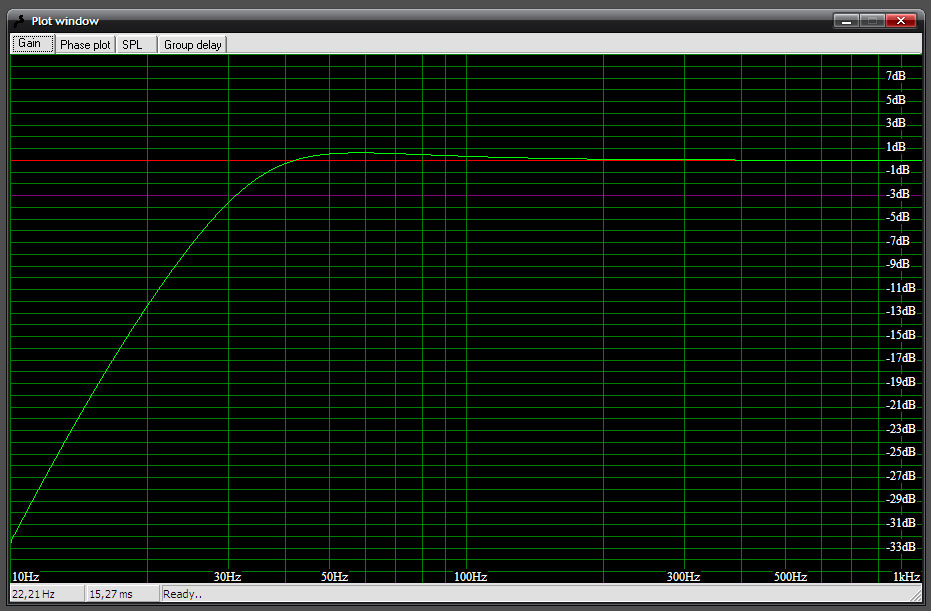

    Proszę o opinię wykresu - co o tym sądzicie?
    Jak zbudować mały subwoofer aktywny do pokoju 12m²? Koszty i projekty
    Obudowa pojemność - 50L
    Strojenie - 27Hz
    Przy takich parametrach linia wydaje mi się "najlepsza" :)
    Chciałbym jeszcze prosić o poradę - czy rozmiar tunelu b-r ma znaczenie? W programie WinISD wpisałem 6cm [średnica], program wyliczył 11,9cm [długość], 'Vent mach' pokazuje 0,16. Czy ma to wpływ na brzmienie subwoofera średnica tunelu? Czy może zostać w/w tunel, czy lepiej wybrać "szerszy"?
    Dzięki za odpowiedź ;)

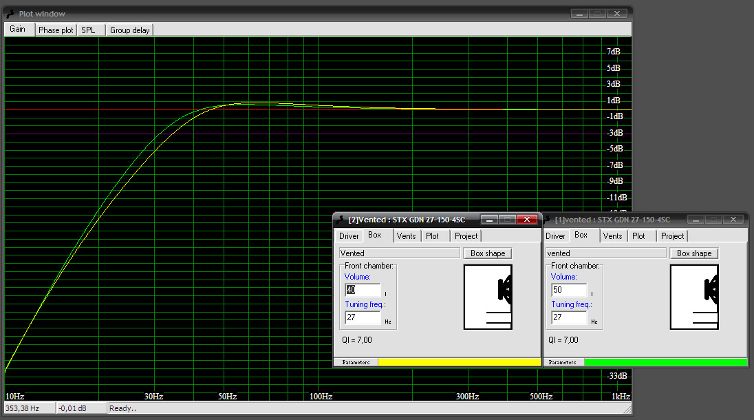

    Mowa oczywiście o głośniku STX GDN 27-150-4SC
    Właśnie czytałem o obudowie do tego głośnika na forum i dowiedziałem się, że najlepsza do niego będzie obudowa 40-50L, załączam wykres z pomiarem.
    Proszę o doradzenie, która będzie lepsza - większa czy mniejsza?

    Zostanę jednak przy tym GDN 27-150-4SC, gdzie obudowa do tego głośnika i tak jest już dla mnie wystarczająco mała :)
    Proszę w dalszym ciągu i odpowiedź jaką obudowę zastosować?
    Wydaje mi się, że 50L i 27Hz będzie odpowiednie - zielony wykres jest "lepszy" wg mnie.
