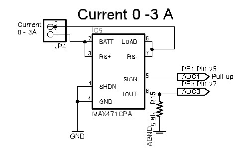

    Będę chyba wredny, ale poniżej jest też rozwiązenie problemu :)

    Freddy napisał:
    Będę chyba wredny
    chyba tak bo:
    This product was manufactured for Maxim by an outside wafer foundry using a process that is no longer available. It is not recommended for new designs
  • #28 5032639
    Freddy
    Posty: 19997
    Pomógł: 1394
    Ocena: 2818
    Wiem snow :arrow: chodziło o zasadę, bo MAxim produkuje nowsze wersje tzw. Current-Sense Amplifiers np. MAX4173, MAX 4069, MAX 4080 itd itd. Jest cała seria tego typu wzmacniaczy. Również Analog Devices produkuje np. ADM4073, lub Linear Technology. Układy te są również dostępne na naszym rynku za cenę od kilku złotych.
    Np. w TME MAX 4070 kosztuje 6 zł
  • #29 5032700
    snow
    Posty: 1825
    Pomógł: 178
    Ocena: 201
    Tyle że ten 471 był fajny bo miał opornik pomiarowy wewnątrz a te nowe nie mają :( Sam chciałem taką kostkę zastosować do amperomierza.
