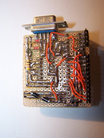

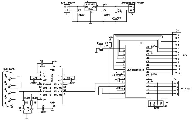

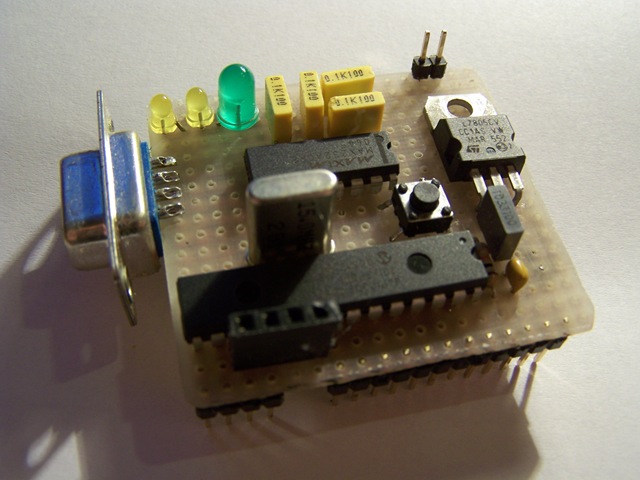

    Dla wszystkich osób, które myślą o przerzuceniu się na mikroprocesory DSP dobrym rozwiązaniem na początek są mikrokontrolery dsPIC. Mają one wbudowany engine DSP pozwalający szybko wykonywać operacje mnożenia i dzielenia w szyku. Na mikrokotnrolerze dsPIC30F2012 można rozpocząć naukę z aplikacjami DSP zanim zacznie się pracę z bardziej rozbudowanymi programami.
    Poniższy projekt pozwala na zbudowanie prostej płytki startowej. Zawiera ona tylko kilka elementów takich jak LM7805 i MAX232 do inteface'u RS232. Mikrokontrolery dsPIC nie są zbyt popularne, ale możliwość tworzenia na nich aplikacji DSP może to zmieni.
    Zestaw startowy dla dsPIC
    Zestaw startowy dla dsPICZestaw startowy dla dsPIC
    Źródło http://www.uchobby.com/index.php/2008/03/16/dspic-breadboard/

    Też mam pytanie ważne, czy ten cały pin MCLR TRZEBA podłączyć do 9-13V aby włączyć go w tryb programowania hexa "do środka" czy wystarczy zwyczajnie 5V ? Różniste wersje widziałem i w końcu nie mam pojęcia jak to jest z tym.
    Ponadto na tej stronie i na początku tematu jest ten schemat , czy to jest takie coś jak ISP w AVR ? Że można tę wtyczkę podłączyć do układu docelowego i zaprogramować uK ?? Czy to może być programowanie bezpośrednio z mikroBasic dla dsPIC czy raczej hex'a ładujemy za pomocą np winpic??
    Jest tyle tych rzeczy (i to różnych) w necie że nie można po prostu wywnioskować jednego normalnego wniosku...
    Bardzo Proszę o wyprostowanie tego wszystkiego.
    W avr jest prosto - 5 przewodów przez oporniki do avr + zasilanie i już widzi klocek bezpośrednio pod np. Bascom - teraz mam zamiar się rzucić na dsPIC + mikroBasic (lub ew Pascal), ale nie widzi mi się że wydam kilkadziesiąt złotych na klocek i będzie lipa...
    Więc poproszę coś sprawdzonego co działa na COM - i pakiet mikroBasic lub winpic.
    Pozdrawiam i proszę o rozjaśnienie - ten co mi to ładnie wytłumaczy dostanie 50pkt :))

    wszystkie programatory ktore sa na COMa lub LPT zwykle nie obsluguja dsPICow.
    IMHO najciekawsza obecnie opcja jest ICD2 (klon), albo PICKIT2 (nowka za ok 150zl w TME) - obydwa na USB.
    wszystkie PICe mozna programowac w ukladzie - podlaczasz reset, zaslianie, mase, linie danych i linie zegarowa i tyle.
    5V procki wymagaja do programowania obecnosci napiecia 13V na liniii resetu (czyli m.in. dsPIC30). te zasilane z 3.3V (PIC24 i dsPIC33) - juz takiego wymogu nie maja.
    tak BTW to microBASIC - 150$, microPASCAL - 250$. C od microchipa - 0$ <: nie wiem po co w ogole sobie glowe zawracac takimi rzeczami, ktore powinny umrzec juz 10 lat temu.

    A czy nie da się podłączyć w dsPIC30 pinów PGC i PGD oraz MCLR jak np w PIC16? Gdzieś w necie widziałem coś takiego - klocek będzie widoczny pod np. WinPIC lub mikroBasic ??
    I PLL z datasheet - jaki kwarc podłączyć i czy trzeba coś w sofcie/gdziekolwiek "ustawiać" aby uzyskać maximum MIPS ? (w datasheet wynika że do 30MIPS - tylko nie wiem na jakim kwarcu właśnie)
    I jeszcze takie pytanie - gdzieś przeczytałem że cały port odpowiedzialny za ADC jest nieczynny w ogóle gdy używamy choć jednej końcówki do pomiarów z ADC - ile w tym prawdy, jak to jest?

    nie wiem, nigdy nie zawracalem sobie glowy jakimis winpicami i mikroBASICami, wiec ... nie wiem. lepiej jednak zapomniec o jakimkolwiek powaznym projekcie bez debuggowania, a to mozliwe jest TYLKO poprzez ICD2 i pickit2 (nie licze kosmicznych urzadzen za czterocyfrowe sumy). a tak BTW to zauwaz jeszcze, ze dsPIC33 i PIC24 nie bedzie wspolpracowal z takimi programatorami, bo procki zasilane sa z nizszego napiecia i wymagaja innego zachowania na linii MCLR. o ile linie danych i zegara zwykle wytrzymuja te 5V, to juz reset nie przezyje 13V.
    do PLLa mozna dolaczyc dowolny kwarc w zasadzie. skoro nie pisze w datasheecie nic o specyficznych wymaganiach co do kwarcu, to znaczy, ze moze byc dowolny. aby uzyskac 30MIPSow musisz przemnozyc i podzielic czestotliwosc kwarcu przy uzyciu mozliwych ustawien do wartosci 120MHz. dla PIC24 i dsPIC33 wystarczy 80MHz dla wydajnosci 40MIPS.
    bzdura - domyslnie jednak po resecie wszystkie przetworniki sa wlaczone, wiec w istocie caly port jest 'tymczasowo' nieczynny. w kodzie mozna sobie powlaczac wszystko jak komu potrzeba.

    No więc piszę właśnie że chodzi mi o dsPIC30 - 5V + "odpowiednie" napięcie na MCLR - dla dspic30 chyba 8-9V.
    Dzięki za odpowiedzi :) Bardzo mi to rozjaśniło sprawę, jednak ciągle właściwie nie wiem jak z tym kwarcem - no załóżmy że podłącze 27Mhz do dsPIC30 - ile wyjdzie MIPS bez żadnych ustawień w sofcie?
    I dlaczego akurat 120Mhz ?

    jakbys przeczytal datasheeta to bys wiedzial..
    dsPIC30 ma 1 cykl maszynowy na 4 cykle zegarowe. 30MIPS = 4*30MHz.
    dsPIC33 i PIC24 ma 1 cykl maszynowy na 2 cykle zegarowe. 40MIPS = 2*40MHz.
    dla kwarcu 27MHz uzyskasz wiec 27/4 MIPSa. sciagnij sobie manuala - rozdzial o oscylatorze i przeczytaj, to ci sie sprawa PLLa i MIPSow rozjasni.
    tak w ogole to dsPIC33 sa lepsze od dsPIC30 <:
    no i moze to cie zainteresuje ICD2 klon w SMD

    No to może się bardziej zainteresuję tym dsPIC33 - no ale czy jak zasilę MAX232 tym samym napięciem co dsPIC33 to będzie to można podłączyć do COM'a (chodzi mi o prosty programator) ? nie zjara się nic w kompie albo w PIC'u?

    niektore max232 dzialaja tez na 3.3V, ale trzeba selekcjonowac. mozna tez po prostu zasilic go z 5V upewniajac sie, ze dany port RXD to wytrzyma, ale rowniez trzeba selekcjonowac, bo nie wiadomo czy max zlapie 3.3V jako 1. prosciej jednak zastosowac (drozszy niestety) max3232, ktory przeznaczony jest do pracy z napieciem 3.3V.

    W takim razie spróbuję dsPIC30 zamienić na dsPIC33 (czy jak w tme.pl mają na stanie wg. strony 5szt to go wyślą czy nie mają go w ogóle?)
    tak jak na schemacie z pierwszego postu, tyle że zamienię zasilanie dspic'a na 3.3V, max232 i MCLR podam 5V - wg. ciebie freddie zadziała takie coś pod winpic ??
    Czy lepiej zamienić może max232 na max3232, i zasilić go również 3.3V ?
