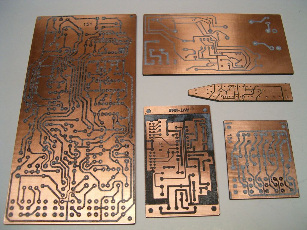

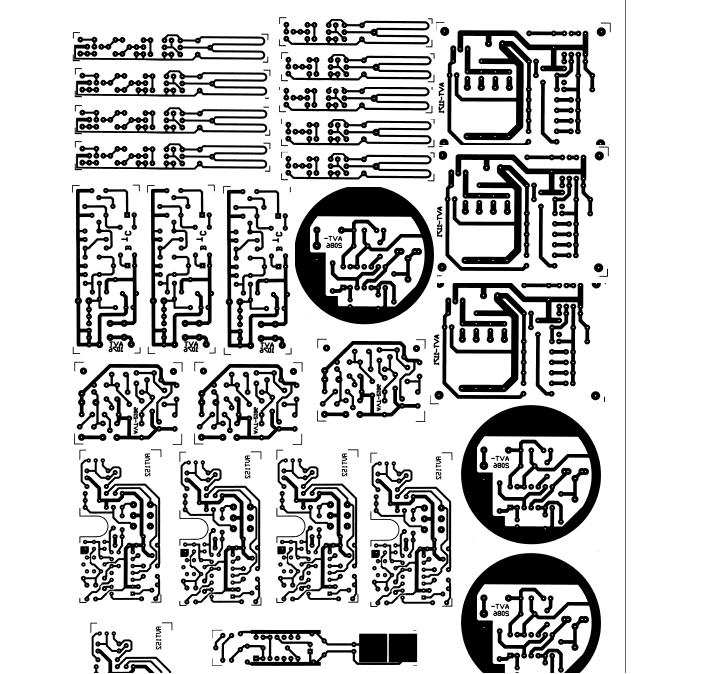

    Ja to robię że drukuję płytkę bezpośrednio z programu,albo:File-Export-Image ,zaznaczam monochrome,ustawiam wysoką rozdzielczość np.800dpi i zapisuję do pliku jako bitmapa.Otwieram w dowolnym programie graficznym,jeśli trzeba to retusz i zapisuję jako bmp oraz jpg.Mając dwa rozszerzenia mogę skorzystać z jednego albo drugiego rysunku płytki drukowanej w zależności w czym mam to użyć.
    Płytki drukuję w programie "Print Pilot"
    Zaletą tego programu jest że przyjmuje pliki z rozszerzeniem:ppp,ico,bmp,jpg,tif,png,pcx,psd,wmf.Rysunek zaimportowany do tego programu można za pomocą myszki dowolnie rozmieszczać na stronie kopiować,obracać oraz powiększać i pomniejszać z bardzo małym krokiem zachowując proporcje.Można umieszczać również rysunki wielu płytek różnych na jednej kartce.Tutaj daję przykład.

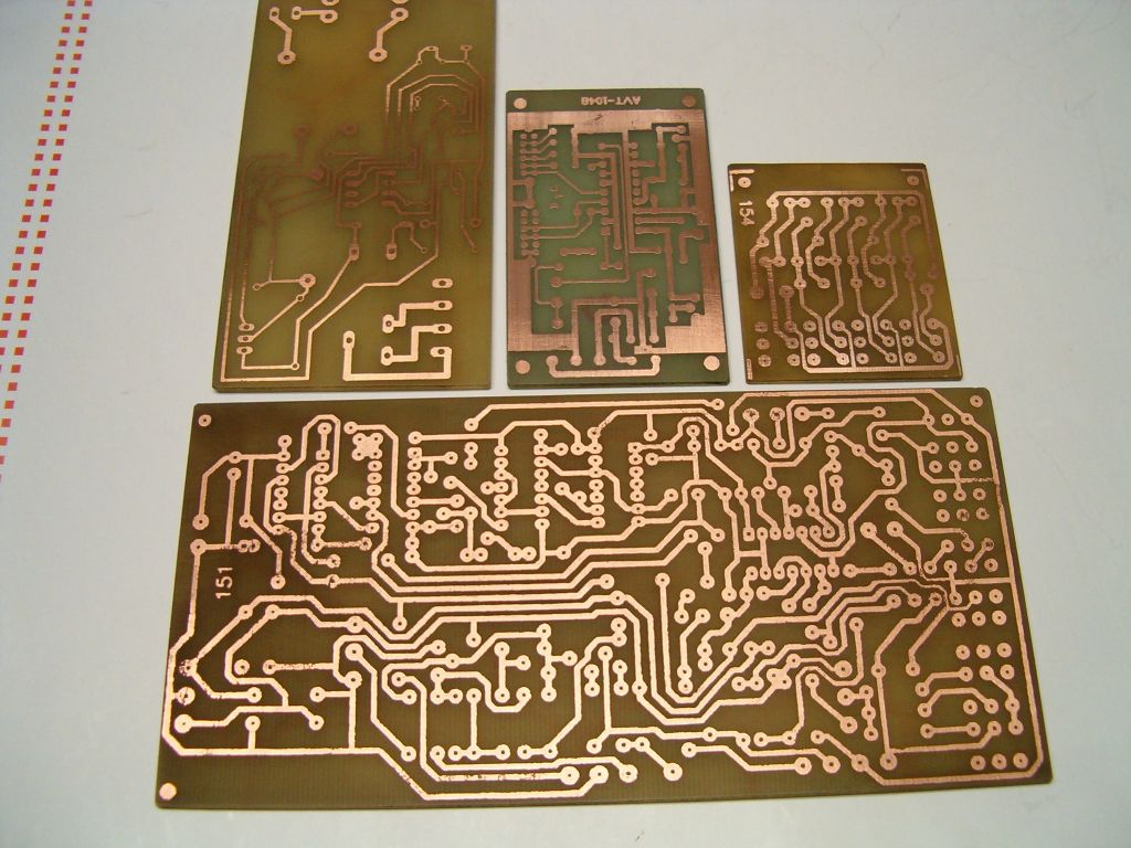

    Eagle Light - Jak wydrukować jedną PCB 4 razy na jednej kartce?
    Drukuję na drukarce atramentowej i na ksero,potem żelazko itd.
    lub drukuję na drukarce wirtualnej jako plik pdf,a ten można już wydrukować u każdego kto ma drukarkę laserową.
    Płytki wychodzą dość dobre jak na moje wymagania.Oto przykład.
