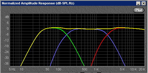

    Wszystkim projektującym i wykonującym zwrotnice polecam program do obliczeń i symulacji takowych, nazywa się X·over 3 Pro. Niestety kosztuje 99$, ale znając ludzką pomysłowość... to też nie problem.
    Wszystko o zwrotnicach audio
    ___________________________________________

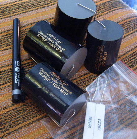

    Dalej świetny sklep internetowy Polink.
    Mają kondensatory Jantzen Audio, sami też produkują cewki - powietrzne, rdzeniowe i toroidalne
    do zastosowań przy b.dużych mocach (2000 W).

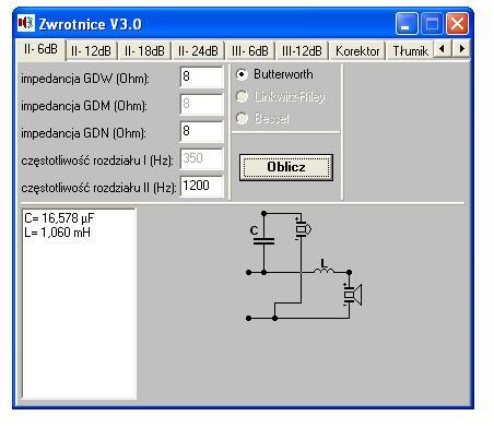

    Konrad3006
    Posty: 239
    Ocena: 10
    Witam, mam program Zwrotnice, i tam można wybrać III- 6dB i III 12dB czym to się rózni?
    pozdrawiam
  • #23 3308898
    zeberko
    Poziom 32  
    Posty: 1615
    Pomógł: 143
    Ocena: 43
    III - 6dB zwrotnica do systemu trójdrożnego o nachyleniu 6 dB na oktawę (filtr I rzędu)
    III - 12dB jak ww. tylko o nachyleniu 12dB na oktawę (inaczej II rzędu) (mocniejsze tłumienie sygnału niż ta 6dB)
