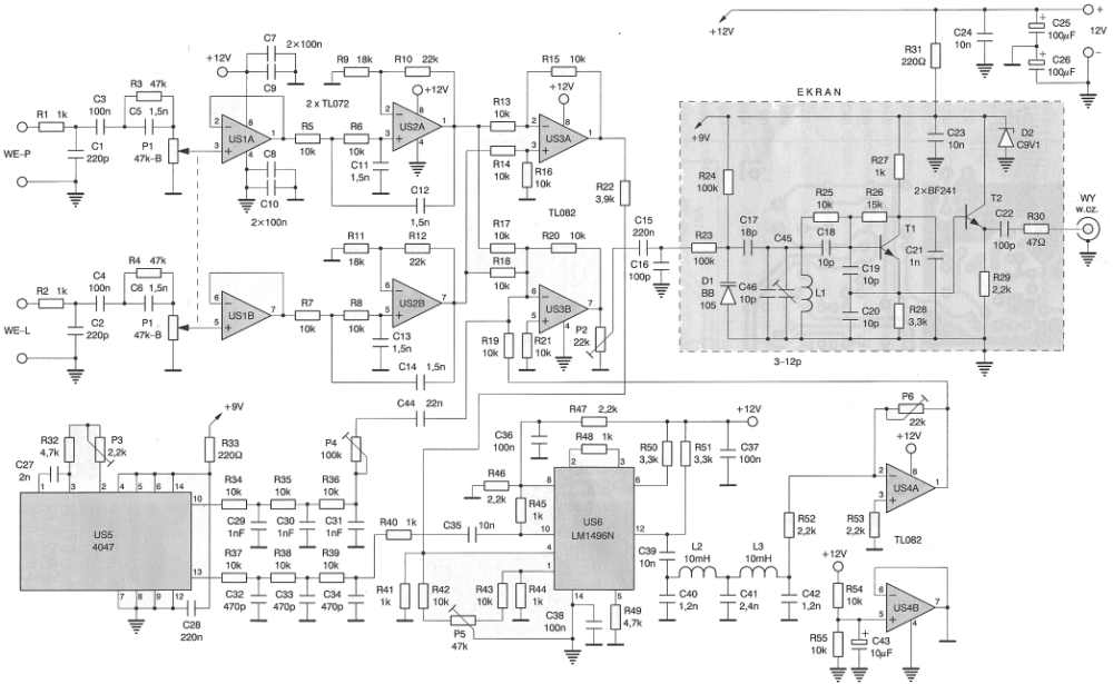

Co sądzicie na temat tego ukladu? Interesuje mnie tylko sam koder, bo modulator jest oczywisty. Tu jest link do całego artu: http://www.proaudio.nwz.pl/modulator.htm

Schemat jak na moje oko pochodzi z "Praktycznego elektronika".
Wyglada na calkiem niezly koder. Na wejsciu jest wtornik + preemfaza, czyli nie trzeba dobudowywac dodatkowego ukladu. Ma dosc rozbudowana czesc formowania sygnalu MPX.
Wada (a moze zaleta) jest to, ze generator zbudownay jest w ukladzie LC i moze plywac, co bedzie objawiac sie zanikami sygnalu stereo. Jednak zdobycie odpowiedniego kwarcu do takiego generatora moze byc trudne i generator jak na tym schemacie to jest nawet dosc sensowne rozwiazanie.
To całkiem niezły koder, zrobiłem podobny i działa świetnie. Uwaga na tolerancje oporów przy wzmacniaczach operacyjnych - powinna być nie większa niż 1%. Jeżeli chodzi o generator do tego kodera to poprzedni kolega ma rację, powinien być na kwarcu. Załączam takie rozwiązanie generatora.
