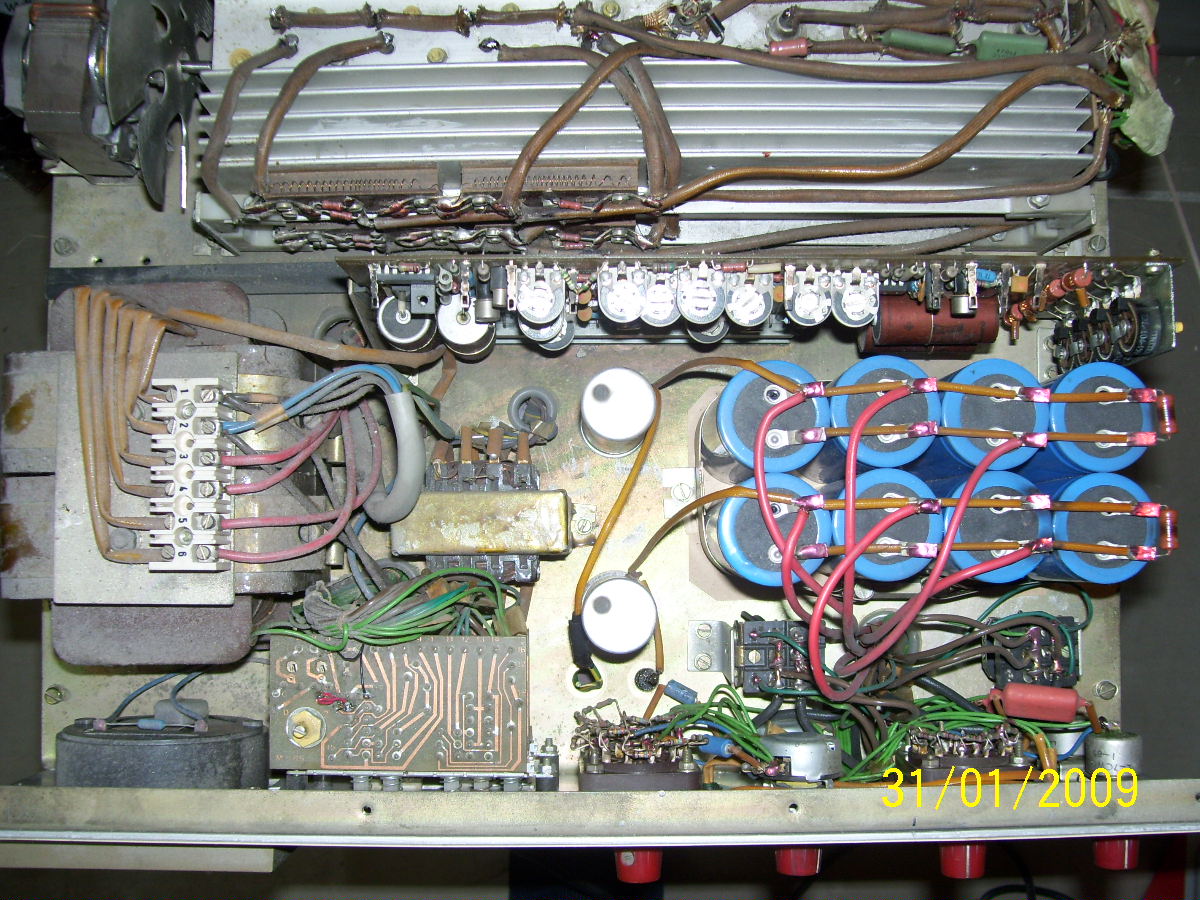

    Karlheinz
    Posty: 290
    Pomógł: 44
    Ocena: 145
    Chciałbym nieco odświeżyć temat.Mój stary polski zasilacz 537-S wyzionoł ducha.Stoję wiec przed dylematem naprawiac ,kupic nowy (troche drogo),czy wykonac samemu.Potrzebuje zasilacze o nap.0-50V i min 4A
    W moim zasilaczu zrobiłem zwarcie,padł bezpiecznik po ktorego wymianie na wyjsciu mam 85V nap stałego! bez możliwosci regulacji.Jesli ktokolwiek moze mi pomóc w naprawie tego zasilacza będę wdzięczny
    pozdrawiam

  • #21 6082382
    Quarz
    Posty: 14357
    Pomógł: 1646
    Ocena: 626
    Karlheinz napisał:
    Chciałbym nieco odświeżyć temat. Mój stary polski zasilacz 537-S wyzionął ducha. Stoję wiec przed dylematem naprawiać, kupić nowy (trochę drogo), czy wykonać samemu. Potrzebuje zasilacze o nap.0-50V i min 4A
    W moim zasilaczu zrobiłem zwarcie, padł bezpiecznik po którego wymianie na wyjściu mam 85V nap stałego! bez możliwości regulacji. Jeśli ktokolwiek może mi pomóc w naprawie tego zasilacza będę wdzięczny
    pozdrawiam
    a to ciekawe, normalnie to nie powinno się nic takiego stać ... :!: :idea: :cry: ... czyli powinien się na Ciebie "wypiąć", a po ustaniu zwarcia powinien wrócić do normalnej pracy.
    Przyznaj się: wentylator w nim pracował?
    Uszkodzenie jest ewidentne - dostał zwarcie jakiś tranzystor (2N3442) regulatora szeregowego, a jest ich tam cztery połączonych równolegle i wszystkie "nie odjechały" najczęściej tylko jeden, albo ten mniejszy - je sterujący.
    Nie wiem na jakim jesteś poziomie wiedzy byś sobie to sam naprawił... :idea: ... ja to potrafię zrobić i nawet "po pijaku i po północy, a szwagier nieszwagier mi do pomocy nie jest potrzebny" ... :idea: :D
  • #22 6082452
    Karlheinz
    Posty: 290
    Pomógł: 44
    Ocena: 145
    zawsze tak było ,tj wracał do poprzedniej pracy...Wentylator pracował ,ale bezpieczniki dałem 4A zamiast 2A :oops: Rozkręciłem obudowe i widze ze na pionowej płycie spalone są dwa resystory ,Nie moge odczytac ich wartosci...Sprawdziłem tranzystory mocy (na razie na górnym radiatorze) pod miernikiem wydają sie ok ,tranzystor sterujący BD tez wydaje sie ok :cry: Qarz pomóż
    uszkodzone rezystory R-146 i R-246
  • #23 6082500
    Quarz
    Posty: 14357
    Pomógł: 1646
    Ocena: 626
    Pokaż tu fotkę wnętrza tego modelu zasilacza - było ich kilka, a w środku i tak to samo - ponieważ już nie pamiętam konstrukcji mechanicznej.
  • #24 6082541
    Karlheinz
    Posty: 290
    Pomógł: 44
    Ocena: 145
    tak to wyglada

  • #26 6082684
    Quarz
    Posty: 14357
    Pomógł: 1646
    Ocena: 626
    A to ten, muszę poszukać - a dziś sobota, więc to może potrwać - dokumentacji od tego modelu zasilacza.
    Jedno co możesz teraz zrobić, to poszukać przewodu idącego do baz połączonych równolegle tranzystorów regulatora i odłączyć go od punktu lutowniczego na płytce, a następnie połączyć z równolegle połączonymi emiterami tychże tranzystorów - sprawdzamy czy "żyją" tranzystory regulatora szeregowego.
    Następnie załącz zasilanie i sprawdź co masz (wartość napięcia) na zaciskach wyjściowych, jak zero to ciesz się, a jak b/z to szukaj zwartego tranzystora w regulatorach szeregowych.
    Od w/w wyniku badania zależeć będzie dalsze postępowanie.
  • #27 6083266
    Karlheinz
    Posty: 290
    Pomógł: 44
    Ocena: 145
    Więc tak jak pisał Quarz uszkodzony był jeden z tranzystorów 2N3442 (zwarty na dolnym radiatorze))Uszkodzone rezystory przy wzmacniaczach operacyjnych ULY7741 zastapiłem nowymi sugerując sie układem z czesci płytki master :roll: (jest tam ok 8 tych scalaków) w tym 4 podobnie skonfigurowane.Urządzenie działa prawidłowo (chwilowo odłaczony uszkodzony tranzystor)
    Wielkie dzięki Quarz za pomoc :P
