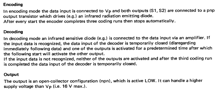

    Mam pytanie odnośnie tego układu TEA5500. Rozumiem że wyprowadzenia E1...E10 służą do ustawiania kodu. A jak jest z komunikacją? Jeżeli chcę coś nadać to nadajnik podłączam do S1 lub S2 a gdzie doprowadzam sygnał który chcę nadać? Co mam dołączyć do Cosc?
    Tak, i to identycznego w koderze i dekoderze.
    Wszystko opisane jest w podanym przeze mnie dokumencie - DataSheet - PDF:
    Tani koder/dekoder do dwukierunkowej transmisji radiowej - co polecacie?
    oraz schematy: podstawowy układ; z łączem na podczerwień - na Fig. 5 i Fig. 6, lub drogą radiową - na Fig. 7c.
    Zadziałanie kodera następuje poprzez załączenie napięcia zasilania (razem do nadajnika), a odbiornik - dekoder czuwa, czyli jest zasilany ciągle.
    Wyjścia S1 i S2 - zdublowane - (w dekoderze/koderze) są typu OC - Open Colector (z otwartym kolektorem) - i mają wewnętrzne ograniczenie prądu.
    Jako wzmacniacz IR - z filtrem - zaleca się tu układ TBA2800 - ITT, a teraz dostępne zamienniki, np. od MICRONAS, ZOBACZ.
    Dioda odbiorcza IR - fotodia PIN, np. typu BPYP46 (BPYP46A) z byłego CEMI jest moim zdaniem najczulsza i jeszcze są one w detalu dostępne (ile tego naprodukowali?)... :D
