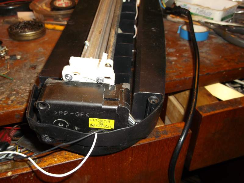

    Zakupiłem ze znanego portalu powystawowy laminator Lervia KH4410.
    Stwierdziłem, że do moich potrzeb w zupełności wystarczy.
    Wczoraj odpaliłem sprzęt, dało się czuć dużo smrodku i dymku też troszkę poleciało.
    Pomyślałem, że pewnie wałki muszą się jakoś dogrzać czy coś. Zrobiłem jedną płytkę, wyszła całkiem spoko.
    Dziś odpalam sprzęt, czekam na zapalenie diody na zielono (nastawa 125),po chwili zapala się, a tu wszystko zimne :/ Nie grzeje nic.
    Zdjąłem obudowę, zgodnie z zaleceniami odpiąłem dolny bezpiecznik termiczny i zwarłem piny w gniazdku od bezpiecznika na pcb, dalej zimno.
    Dodam, że tak jakby czas nagrzewania jest ok, mianowicie muszę odczekać chwilę, żeby zapaliła się dioda zielona, ale nic nie grzeje.
    Czy mógł się uszkodzić termistor ten środkowy? Jak to sprawdzić? Czy coś innego?
    Jak ją wskrzesić?
    Poprosiłbym szanownych kolegów o pomoc i poradę. Tak się cieszyłem z tej zabawki a tu taka lipa.

    A więc sprawdziłem w miarę możliwości na tych łączeniach przewodów z grzałek (w takich plastikowych tubkach łączniki) wraz z wtyczką i na górnej mam 166 Ohm, a na dolnej najwyraźniej "0" Ohm. W trybie sprawdzenia połączenia (sygnałem dźwiękowym) na dolnej mam zwarcie.
    Jakaś nadzieja na odratowanie tego czy odsyłać w ramach gwarancji rozruchowej?

    grzalki w lervii sa połączone szeregowo.wiec jak mierzyless to caly obwod. na krawędziach kazdej grzałki są koncowki przewodów i na nich spr opór grzalek.
    możesz znierzyc na wtyczce co idzie do plytki drukowanej i tez musi byc rezystancja.
    dodatkowo w osłonach aluminiowych sa 2 bezpieczniki termiczne. takie podłużne wciśnięte w środek . prawdopodobnie ktorys nie wytrzymal i sie spalil. wyrzuc go i zastosuj zwarcie lub bezpiecznik termiczny na 200 stopni.

    A więc pomierzyłem poprawnie oporności na końcówkach grzałek i wychodzi na to że obie mają w granicach 82-83 Ohm.
    Wyciąłem również bezpiecznik termiczny i zlutowałem kabelki.
    Niestety objawy dalej te same, zima, zima, zima, dzwonią dzwonki sań :/
    Czego szukać dalej? A jak z termistorem? Gdyby był uszkodzony to chyba by grzało non stop, prawda?

    Uszkodzony termistor NTC 100k gdy ma przerwę to grzeje cały czas. Natomiast zwarcie termistora blokuje całkowicie grzanie grzałki. Uwaga były też wersje z diodą 1N4004. Odłącz termistor i lekko podgrzej, Po jego zachowaniu będziesz wiedział co jest grane.

    Jeden bezpiecznik - juz uproszczona przez chińczyków wersja. Teoretyczne każda grzałka-profil grzewczy powinny mieć po jednym bezpieczniku termicznym.
    Sugeruję pomierzyć rezystancję samych grzałek i termistora (powinien mieć 80-100 kohm). Warto też przyjżeć się samemu triakowi sterującemu pracę grzałek-grzania.
