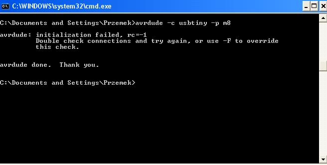

    Programator złożyłem(Ogólnie bardzo fajnie się go składało, brawo Duch), robiłem instrukcje wszystkie zgodnie z podanymi materiałami, chce przyznać że są świetnie napisane :)
    Wyświetliła mi się taka informacja:
    USBtiny - programator AVR
    Na poaczatku nie miałem podłączonego uC wiec doszedlem do wniosku że jest wszystko wporządku(opis wg instrukcji: komputer nawiązał łączność z programatorem ale programator nie wykrył podłączonego urządzenia-czyli programator funkcjonuje poprawnie), jednak jak pożyczyłem kupną płytke z podpietą Atmegą8 wyświetliło mi się dokładnie to samo :(
    (podłączenie poprawne, na innym programatorze wyktywa go )
    Pewnie jakiś błąd w fuse bitach?
    -------------------------- EDIT ------------------------------
    Uklad odpalil :D

    Po wykonaniu programatora nalezy postetowac zgodnie z tymi materialami
    http://kociewie.republika.pl/usbtiny_mat/
    Za 1 razem w avrdude nie chcialo mi wykryc samego programatora, za 2 razem juz go wykryl, wystarczylo go odlaczyc na chwile i znowu powtorzyc wgranie sterownikow do windowsa
    Dostalem informacje a avrdude ze programator dziala poprawnie lecz zaden uC nie jest do niego podpiety, wtedy sie zgadzalo
    Po podlaczeniu do programatora Atmegi8 wyswietlana informacja sie nie zmieniala :( i to trwalo troche :(
    Po przedzwonieniu polaczec w programatorze jak i plytce gdzie byla Atmega wszystko sie zgadzalo, i zdziwienie wielkie ukazala sie poprawna informacja :)
    Wniosek moj taki: trzeba probowac ile czlowiek ma sily i sie nie poddawac, tak jak za 1 razem mi nie wykrylo wlaczylem 2 raz zadzialal
    Tak z wykryciem Atmegi podobnie lecz trwalo to dluzej, teraz wykrywa za 1 razem

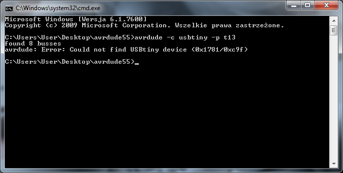

    Wykrywa mi co jakiś czas normalnie:USBtiny - programator AVR
    Ale jak chcę odczytać sygnaturę to jest błąd:USBtiny - programator AVR
    Sprawdzałem vid i pid powinno się zgadzać.

    Sprawdź połączenia elektryczne układu. Ja miałem zimny lut na diodzie Zenera i też mi po chwili przestał wykrywać. Obecnie po korekcie nie mam z nim żadnych problemów :)

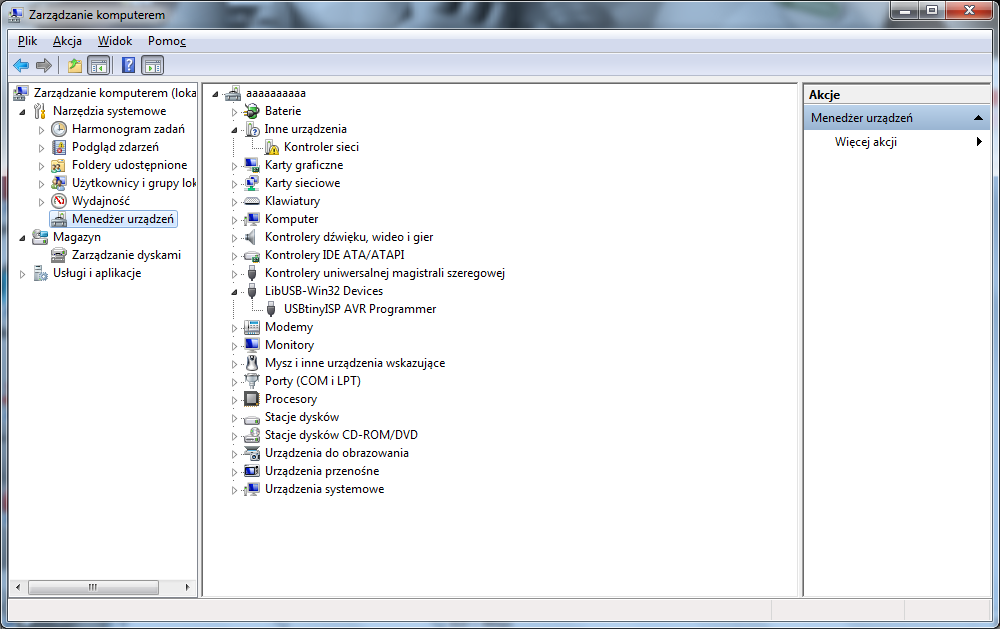

    Uruchomił ktoś ten programator na Windows 7 64bit? System pyta, czy zainstalować sterowniki nie podpisane cyfrowo, daję tak, a on niby instaluje, ale na koniec wyrzuca błąd, że sterownik nie jest podpisany cyfrowo i w efekcie programator nie działa (avrdude nie wykrywa go). Poradził sobie ktoś z tym?
    edit
    Dobra poradziłem sobie. Tu opis jak to zrobić http://ocforum.pl/showthread.php/31072-Instalacja-sterowników-niepodpisanych-cyfrowo

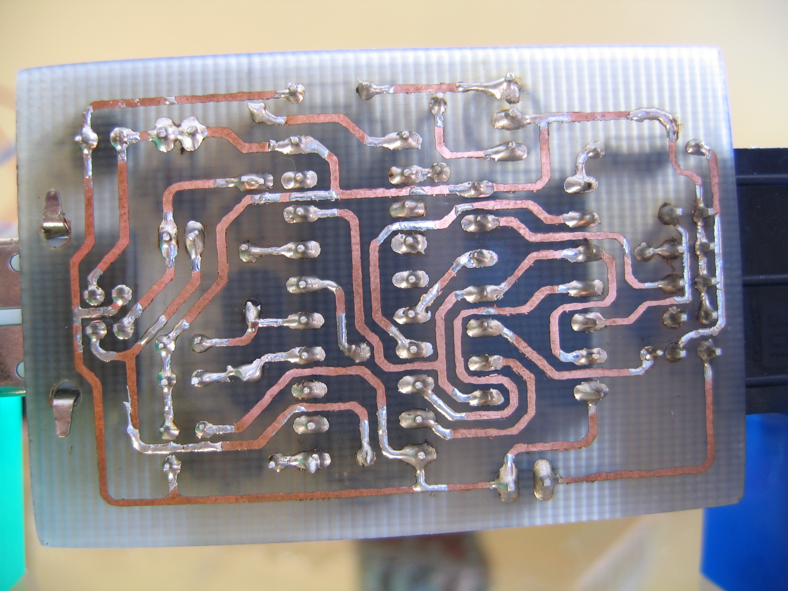

    Czy mógłby ktoś zamieścić płytkę gotową do wydruku tylko w nieco większych wymiarach? Problem polega na tym że przy termotransferze te linie mi się zlewają, gdyby był większy odstęp byłoby po problemie :)

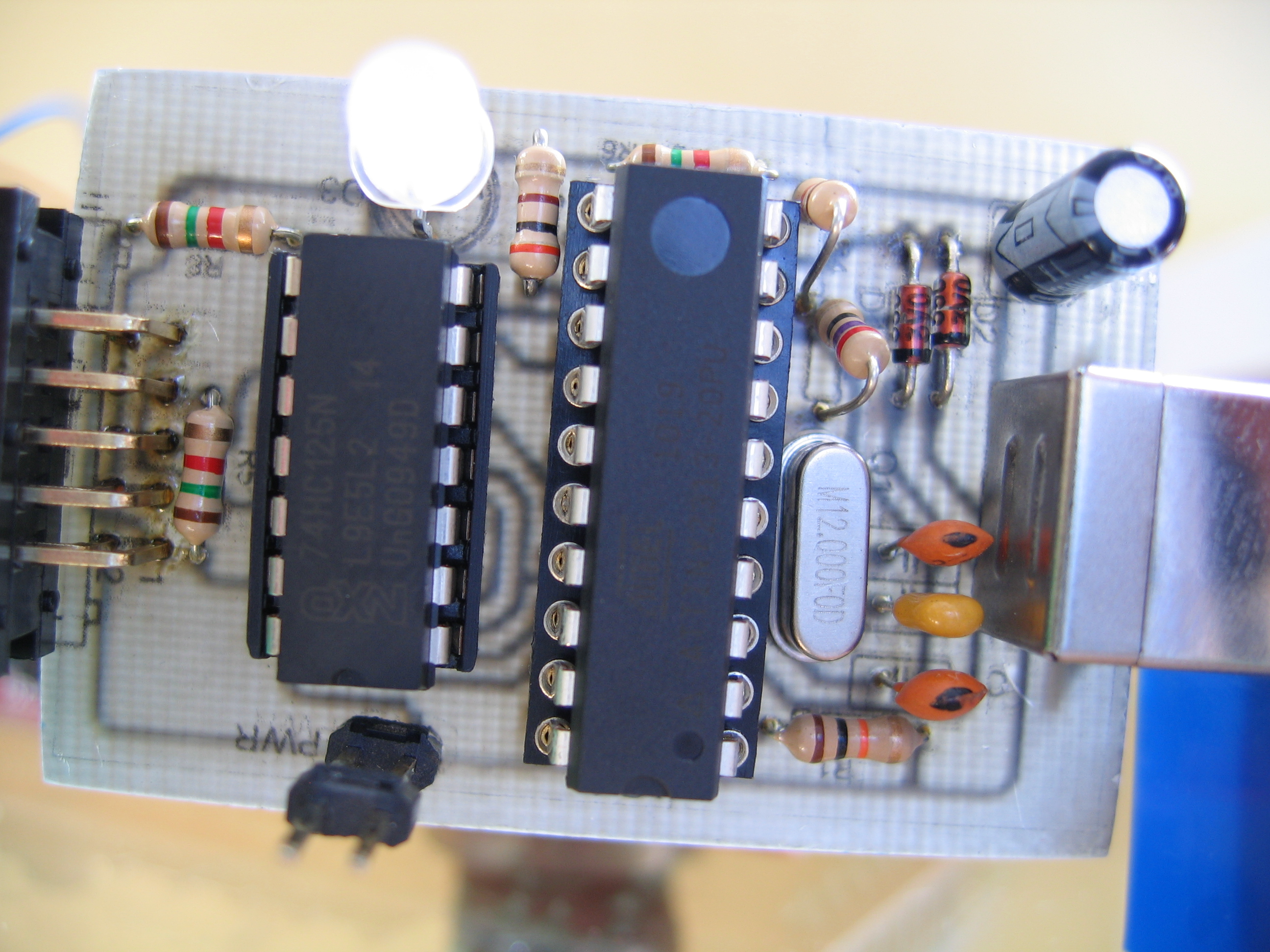

    witam niedawno zrobiłem ten programator i windows nie wykrywa go, znaczy się pokazuje, że urządzenie ma awarię. diody zehnera mam wlutowane 3v i mam problem co z tym zrobić?? może ktoś się z tym spotkał?
  • #54 8904509
    osvch
    Posty: 64
    Ocena: 6
    Na płytce nie ma żadnych zwarć?
    Attiny dobrze zaprogramowany, fusebity ustawione?
  • #55 8905768
    matisobek
    Posty: 99
    Pomógł: 3
    Ocena: 7
    zwarć nie znalazłem a attiny zaprogramował kolega i twierdził że nie było błędów przy programowaniu, a fusebity powinny być też być dobrze ustawione

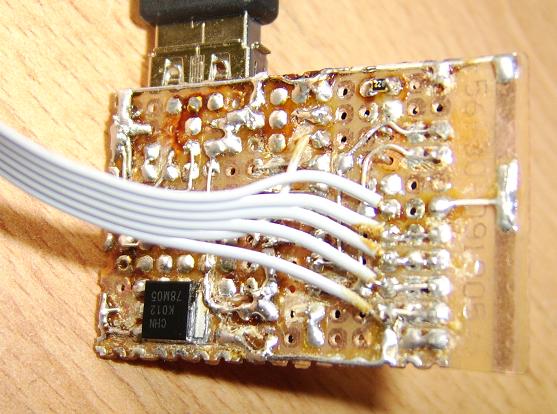

    Zrobiłem ten programator. Zaprogramowałem attiny a fusebity ustawiłem na hfuse - DF lfuse - EF, ale po podłączeniu nie ma żadnej reakcji komputera. Czy możliwe, że przyczyną jest to, że zamiast attiny 2313 użyłem 2313A?? Czy może ktoś z Was zrobił ten programator na właśnie attiny2313A i mu zadziałał. Zimne luty i mikrozwarcia wykluczam bo płytka jest dokładnie sprawdzona.

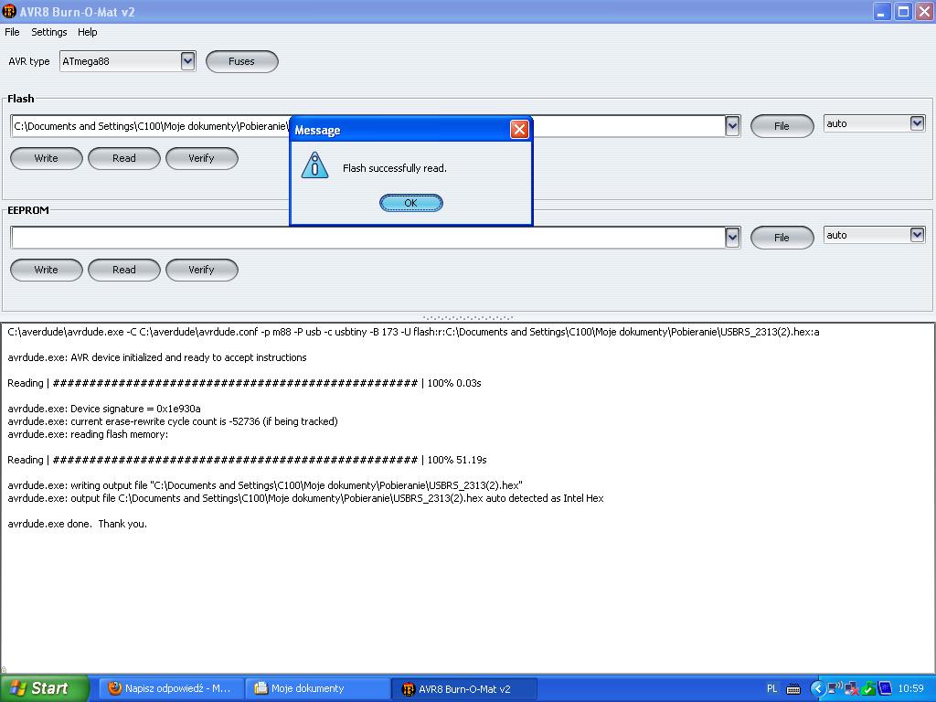

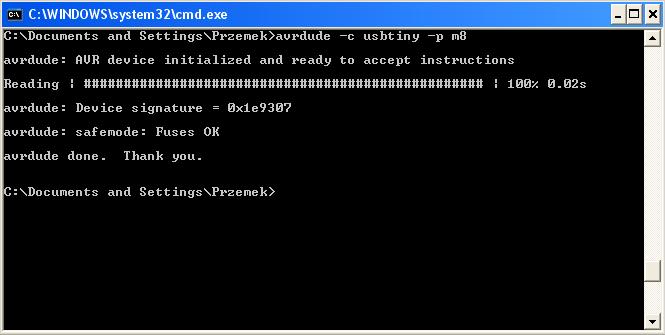

    Ostatnio , przez parę dni siedziałem nad usbasp. Czemu , w czym problem? Kiedyś go złożyłem i nawet działał ale teraz nie - czemu? Nie mam pojęcia , wszystko jest w najlepszym porządku - urządzenie w sumie działa tylko że efekty jego pracy są niedostateczne. Zmieniałem na wszelkie możliwe opóźnienia (avrdude -B ) ale nic to nie dawało bo ... urządzenia nie widać mimo że w systemie jest. Przy podłączeniu do USB zapala się jedna dioda. Przy uruchomieniu mkavrcalculator i zaznaczeniu że korzysta się z usbasp jedyny efekt to mignięcie tej drugiej diody i... error avrdude. Żeby mnie ktoś nie posądził że podłączam jedynie programator - podłączam do niego atmega88. Pomyślałby kto że próbuje coś odczytać z uwalonego avr-a. Ale nie. Ten avr odczytuje się z powodzeniem na STK200 podpiętym do LPT starej Toshiby. Akurat z niej nie chcę korzystać bo ma defekt i po pół godzinie cuda na ekranie widzę (nie wnikamy jakie - nie jest to tematem). Dlatego mi zależy na programatorze z USB - ale działającym. I akurat miałem szczęście że trafiłem na to DIY. Zabrałem się do dzieła i złożyłem według schematu. Zaprogramowałem attiny2313 - za pomocą w/w toshiby i stk200. Jakież moje wielkie zdziwienie gdy podłączając do USB nie zauważyłem jakiejkolwiek reakcji systemu. Naturalnie zacząłem analizować co jest nie tak. Wyszło kilka spraw które chciałbym Wam tu opisać w związku z tym USBtiny. Pierwsze to wyrzucić należy rezystor 1.5K który jest włączony między USB a 11 nóżkę attiny2313. Bez niego od razu zaczęło pięknie widzieć programator. Drugie : złącze programujące podłączyłem bezpośrednio bez rezystorów. Trzecie : i tu mała niespodzianka bo masę GND układu programowanego podłączyłem do... PD4 - 8 nóżka. Nie zastosowałem jak widzicie układu HC125 - ISP leci bezpośrednio. Czerwona dioda podłączona jest poprzez 2k2 do pinu 9 układu. Ta druga zapewne sygnalizuje programowanie ale w sumie można ją pominąć bo na avrdude widać co się dzieje :) .
    Po tym niezwykłym eksperymencie (jak z ruskim starym telewizorem - wyjęcie jakiś części nie powoduje problemów w oglądaniu) uruchomiłem mkavrcalculator , ustawiłem -B powyżej 93 i z sukcesem odczytałem atmega88 podłączonego do tegoż programatora :D . Żeby było lepiej to odczytałem też za pomocą avrdude i burn'o'matu.
    USBtiny - programator AVR USBtiny - programator AVR USBtiny - programator AVR
    Z programowaniem nie ma problemu , przed chwilą ładnie flash wlazł do atmega8A , zweryfikował , fuse ustawiłem i działa :) Polecam bo to działa.

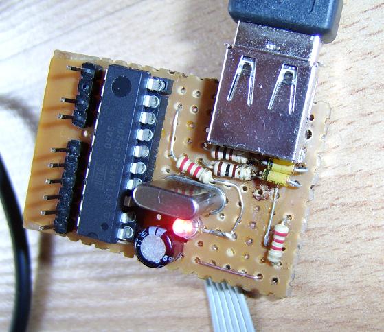

    Po miesiącu zmagań i tysiącach prób ;) niestety nie udało mi się uruchomić programatora. Po podłączeniu do komputera (laptopa) dalej żadnej reakcji. attiny2313 na pewno jest dobrze zaprogramowany, a wszystkie elementy wymieniłem na nowe. Płytka sprawdzona. Czy ktoś ma jeszcze jakieś pomysły albo pamięta jakieś szczegóły ze swojego montażu i uruchamiania programatora, które mogłyby mi pomóc w rozwiązaniu problemu?? Żal mi rzucać w kąt tą płytkę bo poświęciłem dużo czasu na montaż. W akcie desperacji umieszczam fotki programatora może ktoś coś dostrzeże bo ja od ciągłego sprawdzania już nic nie widzę ;) a w akcie całkowitej desperacji jestem gotowy wysłać programator komuś kto się podejmie sprawdzenia całego układu.
