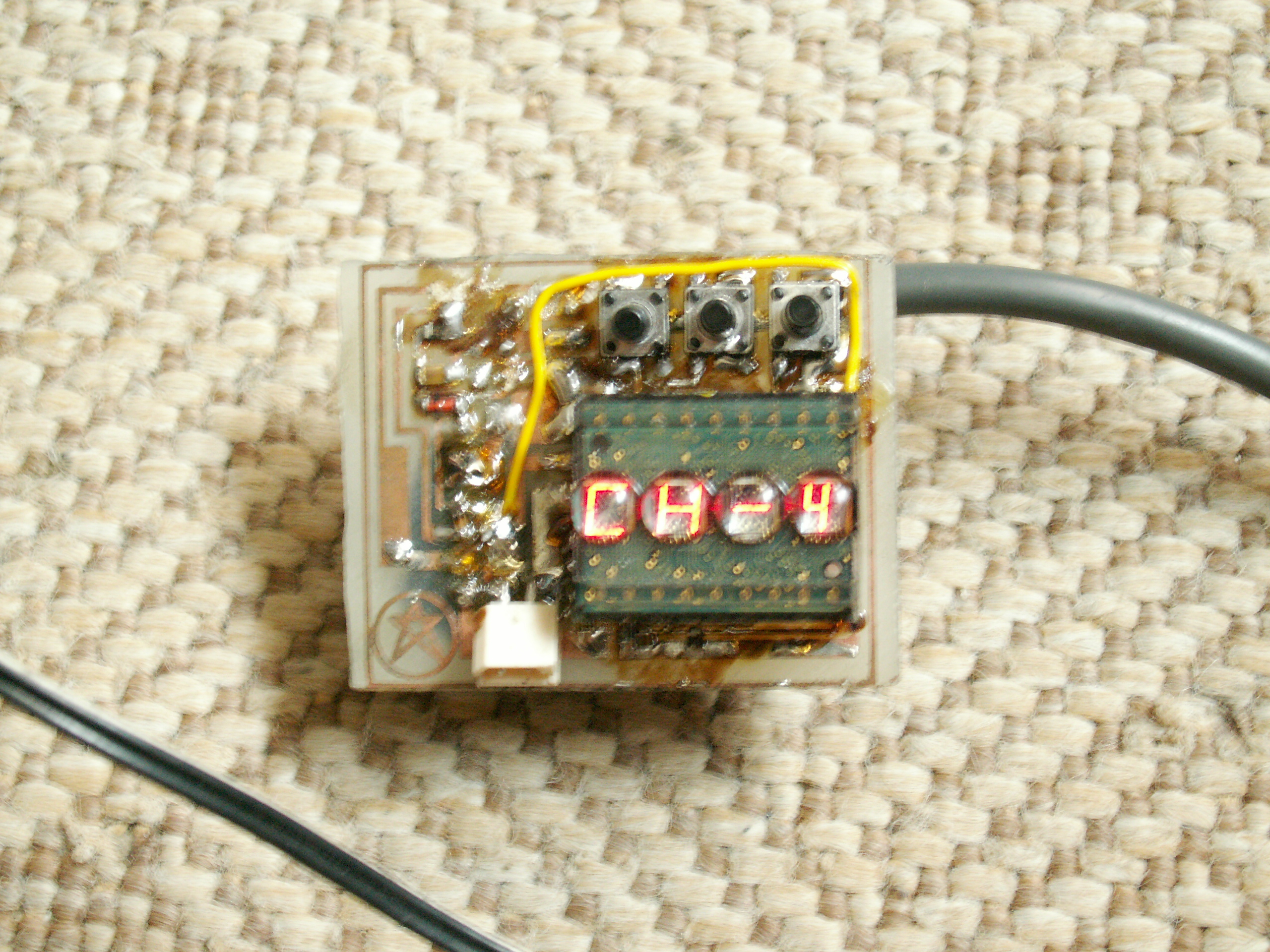

✨ Przedstawiono prototypowy nadajnik TV pracujący w paśmie 900-1000 MHz, wykorzystujący analogowy tuner satelitarny jako odbiornik. Generator VCO z syntezą częstotliwości pochodzi z głowicy satelitarnej, do której dodano modulator FM poprzez wprowadzenie sygnału wideo na warikapy. Wzmacniacz końcowy zaczerpnięto ze starego konwertera satelitarnego. Anteny kolinearne do WiFi wykonano z odcinków przewodu koncentrycznego, osiągając zasięg około 100 m. Sterownik oparty na mikrokontrolerze AT90S2313 umożliwia programowanie 10 kanałów. Wyświetlacz alfanumeryczny HPDL2416 z generatorem znaków pochodził ze starej drukarki igłowej, różni się od wyświetlaczy kalkulatorowych brakiem konieczności odświeżania i możliwością wyświetlania liter. Projekt cechuje modularna konstrukcja, pozwalająca na łatwą naprawę wzmacniacza. Dokumentacja wyświetlacza oraz program źródłowy w Bascomie i wzór płytki w Eagle zostały udostępnione. Głowica pochodzi z polskiego tunera satelitarnego, jednak możliwe jest użycie dowolnej głowicy z dokumentacją syntezy, preferowana komunikacja I2C. Dyskusja zawierała prośby o schematy, uwagi dotyczące jakości lutów oraz pytania o szczegóły konstrukcji i źródła komponentów.
