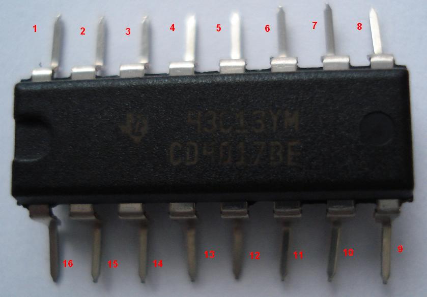

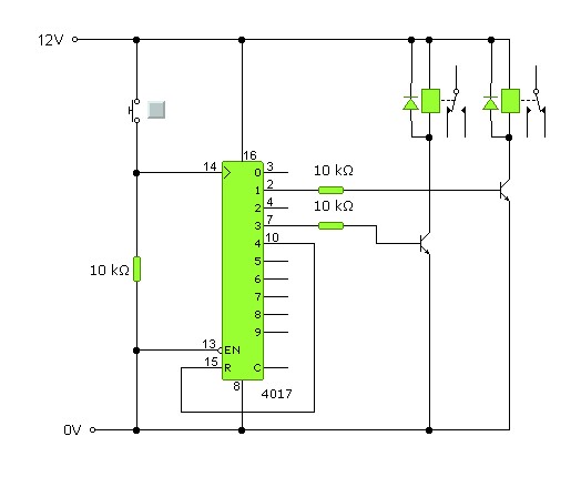

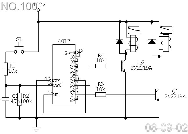

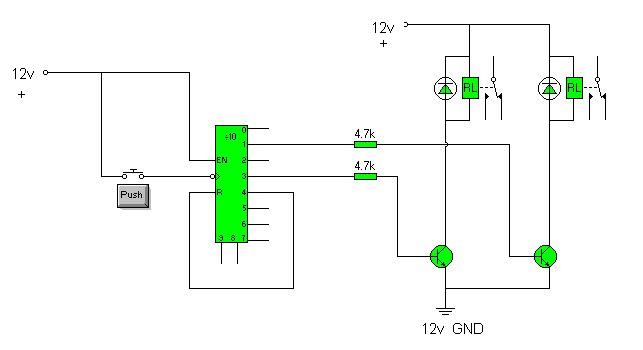

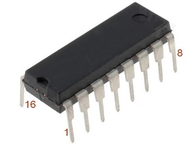

Licznik Johnsona CD4017 nie wymaga programowania — jest gotowy do użycia, a zakres zliczania ustawiasz przez połączenie wejścia RST z wybranym wyjściem 1–10 [#5552508] Nóżka RST to 15, CLK to 14, a ENA należy podłączyć do masy [#5552789] Do pracy potrzebuje impulsów zegarowych na CLK; jeśli ma być sterowany ręcznie przyciskiem, to właśnie on ma podawać impulsy, a przycisk trzeba odsprzęgnąć od drgań styków [#5553458]
✨ Licznik Johnsona MCY74017 (CD4017) jest gotowy do użycia bez konieczności programowania. Można ustawić zakres liczenia poprzez połączenie nóżki reset (RST) z wybranym wyjściem Q0-Q9. Do sterowania licznikiem potrzebne są impulsy zegarowe, które można generować za pomocą układu NE555 lub ręcznie przyciskiem, jednak w przypadku sterowania manualnego należy zastosować układ eliminacji drgań styków (debouncing) z kondensatorem i rezystorami. W dyskusji podano szczegółowe informacje o numeracji nóżek układu CD4017, podłączeniu resetu, zasilaniu oraz konieczności filtracji napięcia zasilającego kondensatorami elektrolitycznymi i ceramicznymi blisko układu scalonego. Do sterowania cewkami przekaźników (ok. 100mA, 12V) zalecane są tranzystory NPN typu BC547, BC338 lub BC107 z odpowiednio dobranymi rezystorami bazowymi (np. 1kΩ do 3,3kΩ). Problemy z niestabilnym liczeniem i miganiem diod LED wynikały z drgań styków przycisku oraz niewłaściwej filtracji zasilania. Po zastosowaniu układu eliminacji drgań i poprawnej filtracji napięcia licznik działał poprawnie, licząc do wybranego stanu i resetując się. Wskazano również, że po zaniku zasilania układ zawsze startuje od stanu zerowego dzięki kondensatorowi w układzie resetu. Dyskusja zawierała także porady dotyczące prawidłowego doboru wartości rezystorów bazowych tranzystorów sterujących przekaźnikami oraz schematy połączeń i modyfikacje układu dla poprawy stabilności działania.
